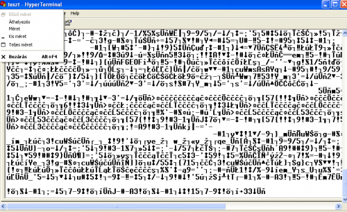

szia
nem jutok ezzel a dku-5 kábellel dűlőre
sajnos rendes PC-n is azt csinálja amit írtam, így biztos hogy nem a vmware kavart be
érdekes az is hogy csak 9600 baud-al csinálja amit csinál, ha pl átrakom 115200-ra akkor ott már csak az üres képernyő marad.
puttyal hogy tudnám ezt megnézni?
vagy valami ötleted esetleg?
lehet hogy rossz lenne a kábel?
már arra is gondoltam hogy lehet csak a hyperterminal szivat -

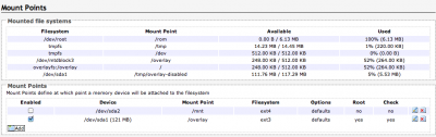

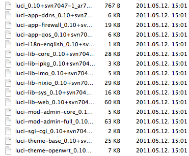

Bubukain #12726 üzenetére
na megoldottam a dolgot ezzel a parancssorral
1. opkg update
2. opkg install luci luci-sgi-uhttpd
3. /etc/init.d/uhttpd restart
4. rebootúgy néz ki hogy a kernel módosítás is működik mert rögtön felismerte a vinyómat.
egy gondom van vele, hogy csak read onlyOpenWrt kern.warn kernel: hfs: write access to a journaled filesystem is not supported, use the force option at your own risk, mounting read-only.
van erre valami megoldás?
Bubukain
vagy telepítsem ezeket?
uhttpd_22_ar71xx.ipk
uhttpd-mod-tls_22_ar71xx.ipk
uhttpd-mod-lua_22_ar71xx.ipkazt látom hogy a vargalex csomagban az első kettő benne van

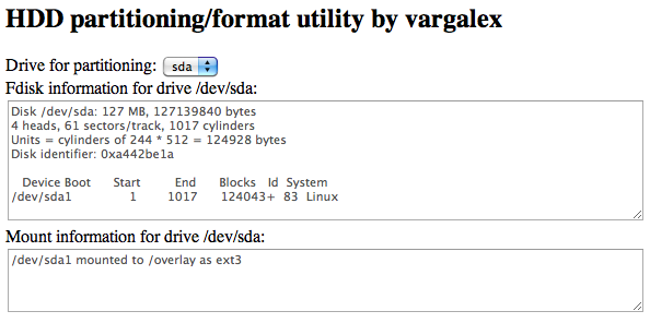

Bubukain
vargalex #12654 üzenetére
mindent feltettem ami a tothszabi oldalán le van írva csak értelemszerűen az ex2-3 mellé a hfs hfs+ t is telepítettem
logban egy ilyet látok:user.err kernel: hfs: unable to load nls for utf8
ezen kívül semmi más hibaüzenet nincs
fdisk-el megnézve látja a particiót
Device Boot Start End Blocks Id System
/dev/sda1 1 91202 732574583+ ee EFI GPT -

na itt a következő megoldásra váró problémám
rádugtam az usb portra a külső hdd-t, meg is jelent a mount points alatt mint /dev/sda1
engedélyeztem majd nyomtam egy apply-t
utána elindítottam az fstab-ot hogy mountolja, de ezt az üzenetet kaptamfstab: mount: mounting /dev/sda1 on /mnt/hdd failed: No such device
hogyan tovább?

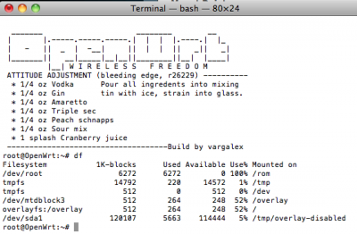

megnéztem a system logot és ilyenek vannak benne:
May 9 16:46:21 OpenWrt user.info sysinit: mv: can't create '/etc/dropbear/dropbear_dss_host_key': File exists
May 9 16:46:21 OpenWrt user.info sysinit: mv: can't create '/etc/dropbear/dropbear_rsa_host_key': File exists
May 9 16:46:21 OpenWrt authpriv.warn dropbear[2034]: Failed reading '/etc/dropbear/dropbear_rsa_host_key', disabling RSA
May 9 16:46:21 OpenWrt authpriv.warn dropbear[2034]: Failed reading '/etc/dropbear/dropbear_dss_host_key', disabling DSS
May 9 16:46:21 OpenWrt authpriv.info dropbear[2034]: Premature exit: No hostkeys availablenincs jó előérzetem, pedig nagyon nem szeretném újrarakni

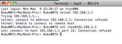

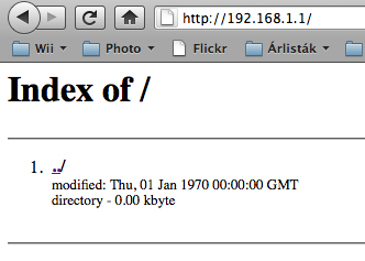

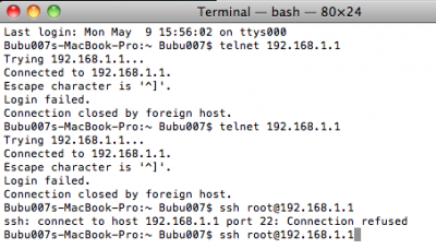

Bubukain
vargalex #12534 üzenetére
én sem értem
a rootfs mountolása után újraindítottam a routert, majd ahogy írtam minden adat elveszett, de az újraindítás után megadtam a jelszót a luci-ban, és csak utána próbálkoztam ssh-val illetve most a telnettel, és ez az eredmény amit linkeltem.
reboot is megvolt már azóta kétszer de semmi változás, se telnet se ftp. -

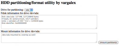

csak pörög a /etc/config/fstab módosítása.
meddig kell ezzel várni? vagy beragadt?
