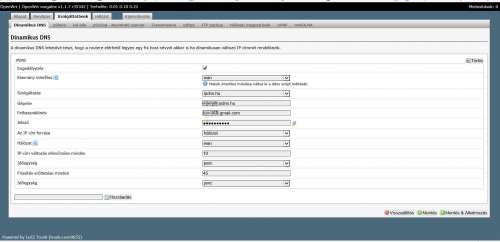

Van nekem egy TP-LINK WR1043ND douterem amin egy Vargalex 1.1.7 firmware van. Fel tettem, beállítottam a merevlemezt, működött is normálisan egy ideig a hálózeti megosztásban. Mountoltam is, de most pár napja nem érzékeli a /dev/sda3//at ahol az adataim vannak. Ha újra mountolom, akkor nem jelenik meg a listában, csak hogy engedélyezve, de mégsem tudok rá lépni windowsból.
