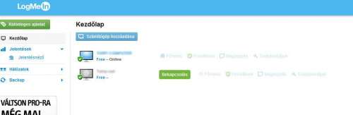

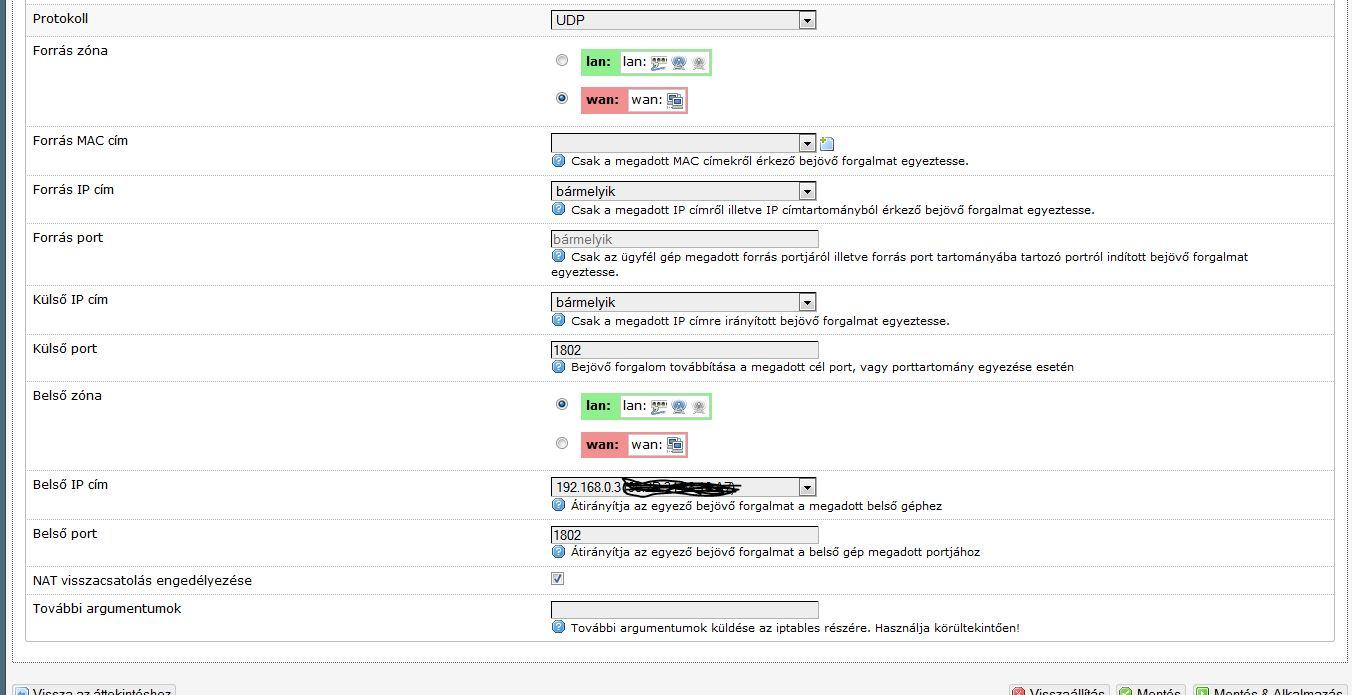

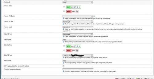

cimp
r3dsnake #46571 üzenetére
Én még mindig nem értem miért jó portokat nyitogatni meg így kínlódni a távoli ébresztéssel. Én csináltam a routeren annyi scriptet ahány gépet ébresztek. Ha távolról akarok ébreszteni akkor ssh-n belépve és elindítva a scriptet 10mp. Telefonra meg van direkt távoli scriptindítgató alkalmazás.
