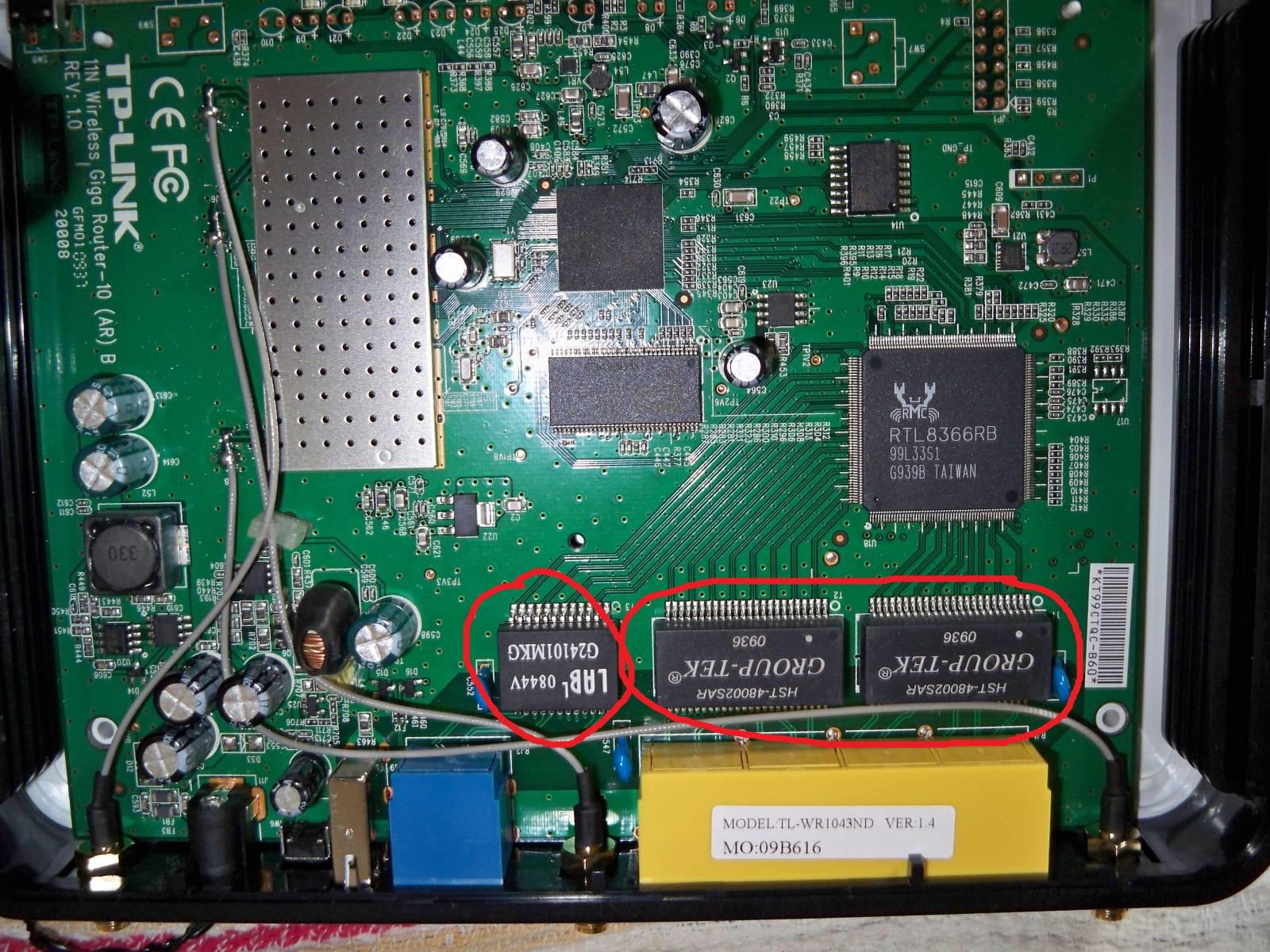

szimla65
ÜDV!
Senkinek nincs ötlete erre a problémára?(#41793)
(#41796)
(#41798)
(#41802) -
csasaKKP
kosztya2025
#41830
Köszönöm.
Habár valamilyen leírásra számítottam, nem adatlapra, de ezen keresztül el tudok indulni.
Eddig valamilyen transzformátoros leválasztónak tűnik, de mindjárt továbbnézek. -

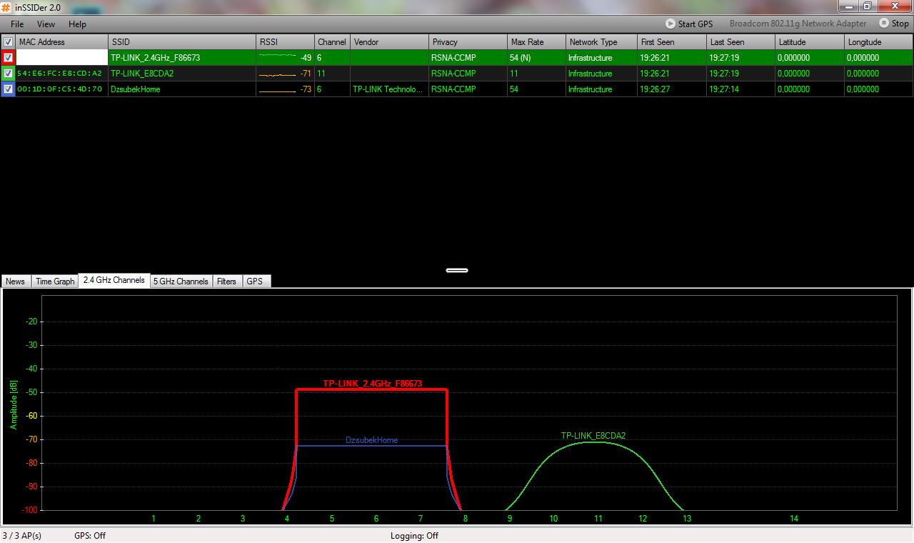

szimla65
Próbáltam másik routerrel(smc)tökéletes a le és a feltöltési sebesség is.Stabilan tölt le adatot full sebességen.A speedtest.net is 10 mbps feletti sebességet mutat.
(#41802
Linkltem a logot. -
SMartin-HU
#41804
Első lépésben állítsd az 1-es csatornára a WiFi-t, aztán nézd meg újra...
