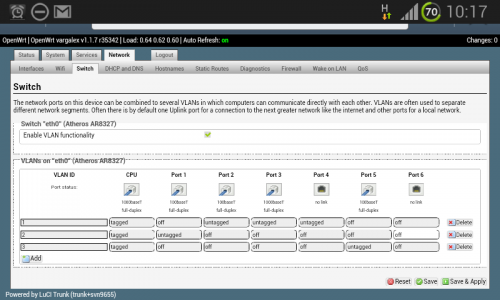

SharpSA
Khmm... Megtaláltam a hibát... Ááááá.... Szóval a Hálózat - Kapcsoló alatt a létrehozott 3-as sorban a Processzort nem állítottam cimkézettre, ki volt kapcsolva. Ehhh, no comment. Most már működik minden kiválóan, a sebesség is korlátozva van. Ráadásul csináltam egy másik wifi-t is, amelyik hídba van kötve az 1-es porttal, így arra is ugyanaz érvényes. Jó lenne megcserélni a QoS-nál a "Letöltési" és "Feltöltési" szavakat, mert most nem jó helyen vannak.
Köszönöm a segítséget, egyelőre marad a Vargalex. -
SharpSA
Megcsináltam a szabályokat is, a helyzet változatlan. Az 1-es portba dugott kábelen levő eszköz 169.254.97.100 / 255.255.0.0 címet kap. Így arról semmi sem érhető el. Olyan mintha nem is csatlakozna a készülék semmihez sem, pedig a Hálózat - Kapcsoló alatt látszik a csatlakoztatott kábel és a sebesség.

SharpSA
Ez egyértelműen látszik, a DHCP tiltás, az tiltás, tehát ha bepipálom, akkor nincs DHCP. Tegnap végül visszaraktam egy korábbi jól működő mentést (már másodjára), mert legutóbbi alkalommal már a wifi ?! sem ment jól, pedig ahhoz nem nyúltam.
Tehát a Hálózat - Kapcsoló-nál:
1 Port 1 ki
hozzáadtam a 3-ast Port cimkézetlen (itt ez mit jelent és mit jelent a cimkézett?)
Ezzel ugyebár kész van az eth0.3Hálózat - Interfész:
Új interfész: port_1
Általános: Protokoll: Statikus cím, IPv4: 192.168.2.1, maszk: 255.255.255.0; Fizikai beállítások: eth0.3 (port_1); DHCP engedélyezve, Tűzfal: port_1, máshoz nem nyúltamHálózat - tűzfal:
port_1: visszautasítás - elfogadás - visszautasítás, Lefedett hálózatok: port_1, Továbbítás engedélyezése ezekbe a cél zónákba: wanQoS
1 bejegyzés: port_1 néven, engedélyezve, sebesség beállítvaEnnyi van jelenleg. Mi hiányzik? Ha így mennie kellene, akkor egy teljes reset lesz belőle.
SharpSA
suste
na most néztem csak meg, hogy pont a vendéghálós leírásomat linkelted
a hálózat/interfész/új interfész/általános beállításoknál alul a DHCPkiszolgálónál a DHCP kikapcsolására szolgál a bepipálható kocka, tehát az ne legyen bepipálva
a protokoll statikus cím, a többi meg a leírás szerint....
ha már nagyon összekutyultad, akkor inkább csinálj 10mp-es teljes resetet, és kezd előről
először csináld meg a kapcsoló részt, hogy legyen külön eth0.3, aztán mehet a vendég hálós leírás, úgy hogy a wifi helyett az eth0.3-at állítod be a fizikai résznél, a többi ua -
suste
SharpSA #43602 üzenetére
a kapcsoló akkor oké
létrehoztad az új interfészt, a fizikai beállításoknál hozzákötötted az eth0.3-at?
tűzfal beállítások fülön melyik zónához rendelted?
általános fülön milyen beállításaid vannak?
hálózat/tűzfal/általános fülön "kezelted" az új zónát, ha csináltál olyat?azt is meg lehet oldani, hogy aki(k) ezen az interfészen/lancsatin vannak, azok csak vendéghálón legyenek, vagyis a routerre nem látnak rá (konfig felületet nem érik el, csak a netre látnak ki)
erre arra van egy komplett leírás, amit követhetsz, és lesz (csak) netvagy megcsinálod a vendéghálót, és a tűzfalban leszabályzod az átjárhatóságot
szerk: a LAN beállításokat nem másolhatod hiszen külön interfészt kell létrehoznod, hogy azt szabályozhasd
tehát nem kötheted oda, ahol a LAN van.... -

Küzdök még mindig a LAN1-es port elkülönítésével ezen hozzászólásod alapján. A leválasztás már végülis megvan, rájöttem, hogy a Kapcsolóknál miután az 1-es sorban a Port 1-et ki-re állítottam és a létrehozott 3-as sorban pedig cimkézetlenre, azután újra kellett indítani a routert és már külön is kezeli az 1-es csatlakozót, az eth0.3 van bejelölve. Eddig így oké. Az Interfésznél létrehoztam egy 1-es nevűt, majd itt állt meg a tudomány, mert akármit állítok be, a csatlakozott eszköz teljesen más IP-t kap: 169.254.97.100 / 255.255.0.0. Pedig a DHCP-t is bekapcsoltam alul. Lemásoltam a LAN beállításait, akkor sem jó. Beírtam más statikus ip-t, akkor sem kap rendes ip-t az eszköz, így persze nincs rajta internet sem. Mi itt a megfelelő beállítás?
