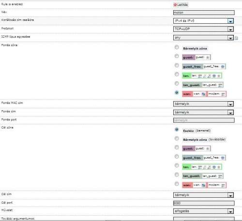

de talán tudtok segíteni.Adott egy Tp-link router Vargalex firmware-vel.
Az egyik LAN portot leválasztottam, 192.168.4.1 ip címre raktam.
Erre csatlakozik egy Air Live router, AP módban ip címe 192.168.4.3
Kb. 500 méterre egy másik Air Live ruterrel, ( ip címe 192.168.4.5 ) veszem a jelét és az egyetlen LAN portjára csatlakozva egy laptoppal szépen tudok netezni.
Most szükség lenne rá hogy egyszerre több eszközzel is tudjak csatlakozni erre a routerre. Van egy Tp-link 941nd router itthon, gondoltam ezzel osztom meg a kapcsolatot. Sajnos valamit nagyon benézek, mert nagyon nem akar összejönni. A 941-en eredeti a firmware.
Ha valaki tudna segíteni akár privátban, az jól jönne, mert nagyon elakadtam... -

#42256
Ez így jó lehet
config switch
option name 'eth0'
option reset '1'
option enable_vlan '1'config switch_vlan
option device 'eth0'
option vlan '1'
option ports '0t 2 3 4 'config switch_vlan
option vlan '2'
option ports '0t 1'config switch_vlan
option vlan '3'
option ports '0t 5 'config interface 'modem'
option proto 'static'
option ifname 'eth0.2'
option ipaddr '192.168.10.2'
option netmask '255.255.255.0'config interface 'guest'
option ipaddr '192.168.2.1'
option netmask '255.255.255.0'config interface 'guest_free'
option ipaddr '192.168.3.1'
option netmask '255.255.255.0'config interface 'lan_guest'
option ipaddr '192.168.4.1'
option netmask '255.255.255.0' -
SteveBeard
vargalex
#42255
Szia Alex!
Köszi, de nem merek hozzányúlni, mert most túl sokan használják
Tudom, hogy pofátlanság, de ha megmondod mit módosítsak pontosan, akkor megcsinálom, ha nincs időd, akkor így marad a váltásig...
config switch
option name 'eth0'
option reset '1'
config switch_vlan
option vlan '1'
option ports '0t 2 3 4 5'
config switch_vlan
option vlan '2'
option ports '0t 1'
