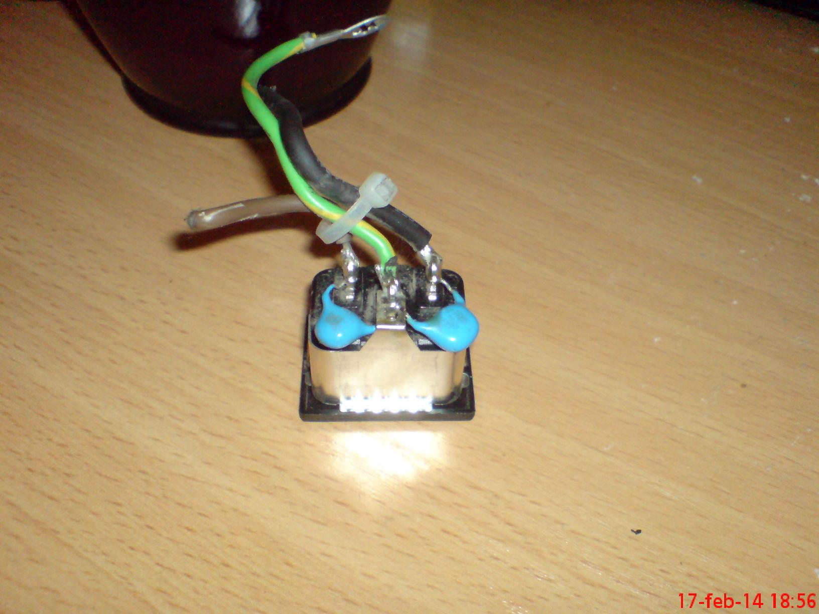

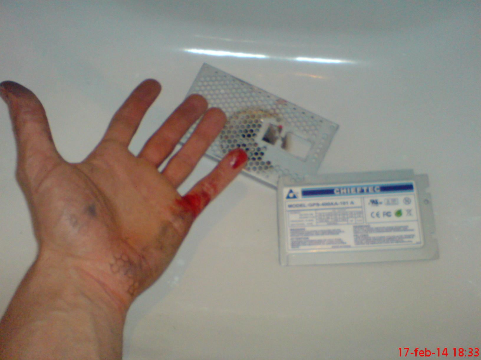

tápcincád nem veszélytelen dolog.
volt egy féltve őrzött titkom, de mára pont lesz*om.

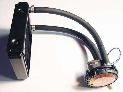

létezik egy hdd hűtő, ami viszonylag olcson megkapható használtan.
Zalman ZM-2HC2
mivel begyűjtöttem néhányat, és csak be vannak dobozolva...
a laikus szemlélő azt hiszi, sima csövek.
f*t.
mind működő hőcső.
