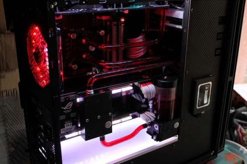

Modder
Csak apró előre haladás...
Lassan a végére érek ennek a projektnek is.
A ház fényes fehér festést kapott. Száradás után felragasztottam a plexilapokat egy szervizes havertől kapott 2 oldalú szalaggal. (állítása szerint tartós, kisebb üveglapokat ragasztanak vele gond nélkül) 3 nap után a plexi már félig levált a szalagról, de az oldallapról már letépni sem lehetett szalagot. Ezután pillanatragaszóval hozzáragasztottam a plexit a 2 oldalú szalaghoz.
A leendő VGA elég hosszú lesz ezért megszabadultam a 3.5-ös helyektől így a HDD-k a ház aljában kapnak helyek rezgéselnyelő gumibakokon, az SSD pedig az alaplapi tálca oldalára lesz felhelyezve.
A hátlapon lévő üres nyílásba készítettem egy új tartólemezt a led és a ventilátor kapcsolóinak.
A kábelek fehér harisnyázást kaptak. A harisnyázás módjáról részletesebben a barkács topikban olvashattok majd
További képek ITT -

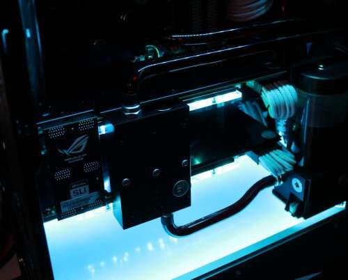

Köszi, már régóta terveztem, így elmondhatom, hogy pc-n belüli vízhűtéshez mindenfajta csövezést kipróbáltam-megépítettem. Mindegyiknek megvan a saját karaktere. Ezzel több idő ment el, mint a rézcsővel, valamint a kivitelezés módja miatt még pontosabban kellett az illesztési pontokat kialakítani.
jones965
Modder
A plexi csövet szilikonrúd és hőlégfúvó segítségével hajlítom. De ha minden részletet leírok apránként a fórumban, akkor a logoutra nem marad semmi.
A színváltás az rgb ledek révén jön létre, ebből kifolyólag vannak olyan színek, amikor a folyadék és a cső teljesen feketének látszódik.
A folyadék alapból vörös. -

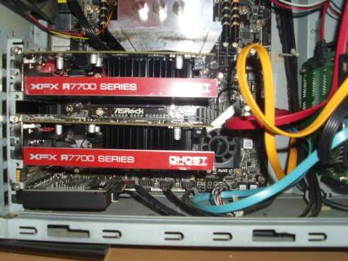

Pete55555
Engineer086
#1804
Rá akartam én is rakni a komplett CPU hűtést bordástól, csak így jóval egyszerűbb volt
Pete55555
VGA hűtés modding
Teljes terhelésen is 35%-on forog, és 10-15 fokkal alacsonyabb a GPU hőmérséklet
