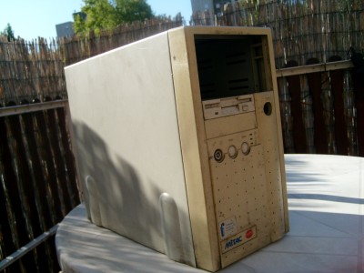

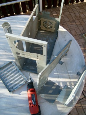

tessék szorgosan keresgé'ni, és kukázni öccázé'.
majd felxőni....egy hétvégi alapzsákmány kupac...
csak ki kellett csavarni a tálcát.
de a házból hozzávágtam némi mervítést, hátlapot. (munkapad, bal oldal...)
tehát ez nem véletlen. ez is meló.....
(én is hetetig vártam a véletlenre előtte, de meguntam, és vadásztam egyet....)
sültgalambröptetés csak 17:45-17:50-ig van. a hely pedig elég random....
