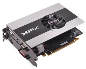

jones965
#1899
"Mert elég meleg az a 2 fémlap."
szerintem nem a nyákra, hanem a 2 piros, feliratos fémlapra gondolt.
és azon tűnődik, hogy az össz hőleadásban milyen szerepet játszhat.***
(#1896) FID
ha jól látom, ezek ventis hűtésű, (nem passzív), vga-k.
szerintem az a lap ott csak másodlagosan melegszik át, nem direkt hővezető, -leadó.
ez esetben nyugodtan lefóliázhatod. de csak a 2 piros lapot.
