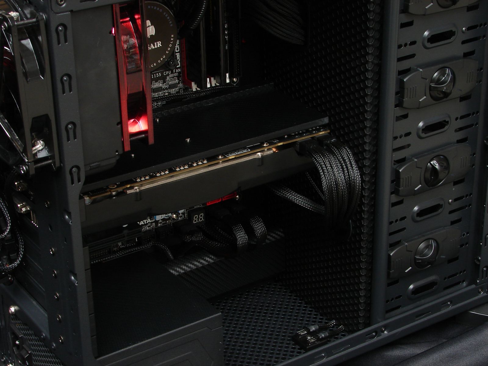

A Moddereknek külön köszönet!! Jól esik az elismerés!(#645) szab.tam: no komment...inkább Ez csak egy vicces kép, mert fotózás közben felmászott a macsek, nem beállított...
intercooler: Az igazából 2 db venti kivezetés. Csupán a saját lustaságom végett
a ház oldalán lévő ventiket erre lehet rákötni. Így nem kell beturkálni a gép belsejébe, amikor felrakom az oldalát
Csak lustaság..

Bopez
szab.tam #624 üzenetére
A jobb alsó sarkát ha megnyomom nyitja, a takaró műanyagra belülről ragasztottam egy kerek műanyag korongot, pont egy mili van így az optika gombja és a műanyag közt, tehát az anyag rugalmasságának köszönhetően a jobb alsó sarkot megnyomod már nyitja is
Nem kellet külön elektronikázni.. -
