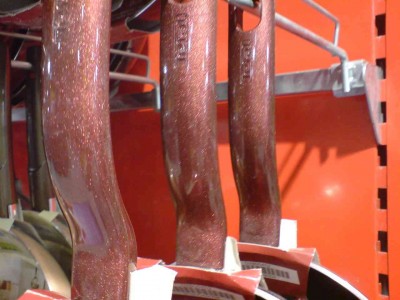

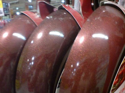

szab.tam
áruházban jártam,
logó tefal-t láttam.
el akart vakit'ni,
szabad-e koppint'ni?ez ugye látszik is, egy gyögyház festés. a felület a festék fölött valami nagyon erős, lakkszerű akármi. (vagy lehet, hogy egyben van, nem tudom.)
gondolom hő, karc, minden álló.
egy autófény az sehol nincs ehhez. szerintem.erre kéne tudni a technikát. kicsit jól nézne ki gépházra....
