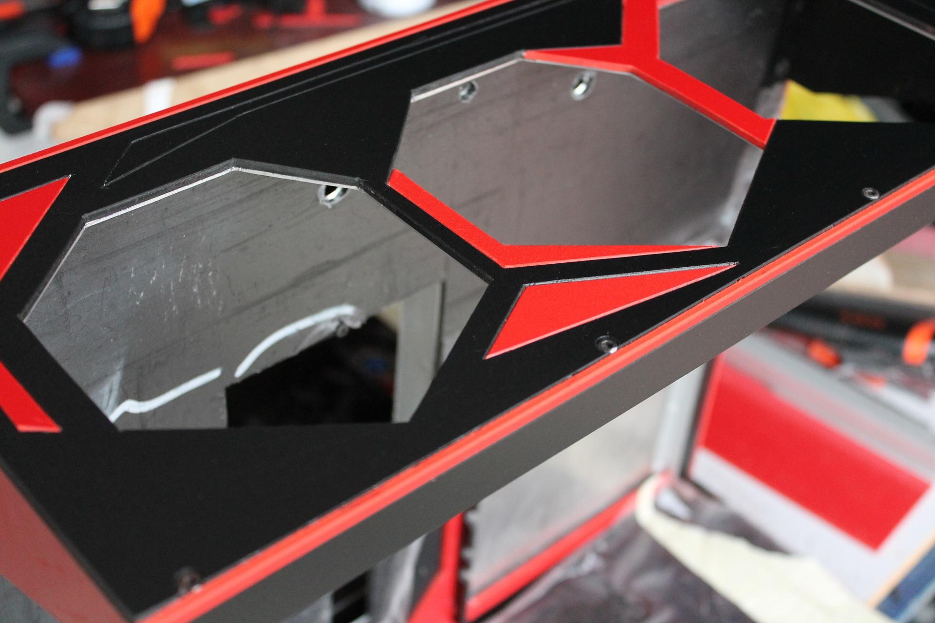

Ramses07 #2860 üzenetére
Gratulálok, nagyon egyedi lesz! Szépen kidolgoztad a részleteket. Várjuk a további képeket!

Ramses07
Modder
seniman :
Köszi! Igen gondolkodtam, hogy csinálok rá valós kitöréseket, marásokat meg mélyebb karcokat, de végül nem tettem rá, bár még lehet lesz rajta...
Én régebben a maketteket forrasztó pákával és öngyújtóval roncsoltam.
A hátulján lévő kitörésben lesz egy olyan arcapadó, mintha bent mászkálna..
Szintén félkész. -
ViZion
nem tűrném meg a lakásban, biztos kimászna ilyen dög belőle
Ezek a festés hibák nagyon jók, meg a ventik is nagyon illenek bele. Igazi savval maratást nem próbáltál? Gondolom nem lenne olyan, mint a filmben, bár műanyagot már olvasztottam úgy higítóval... Nagyon jól néz ki, gratula! -

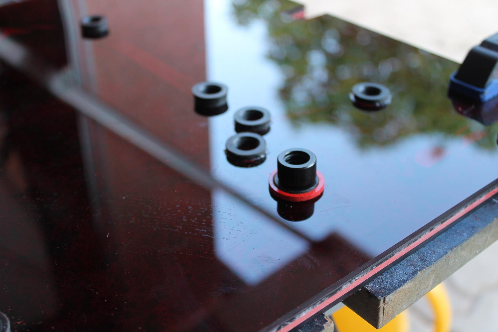

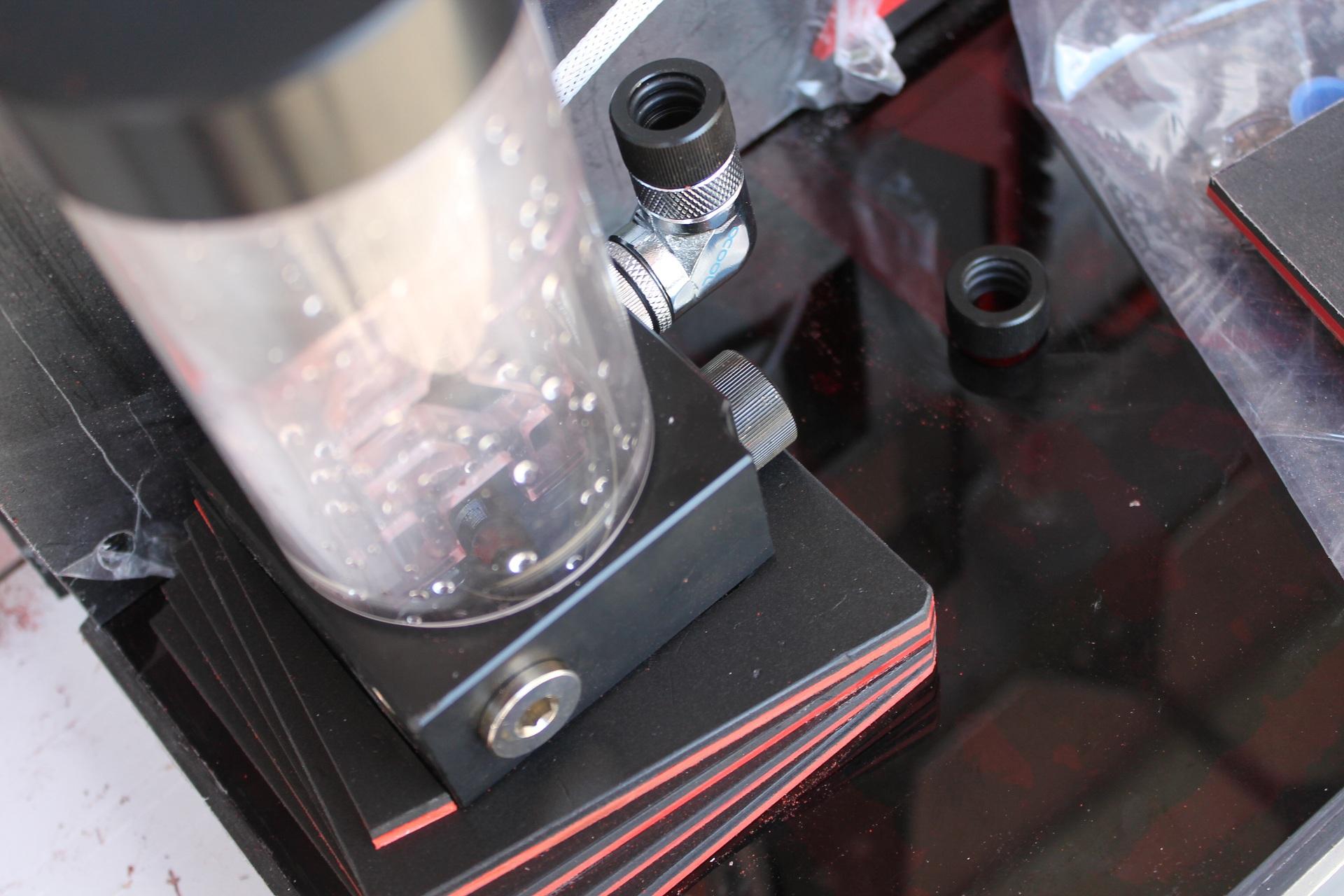

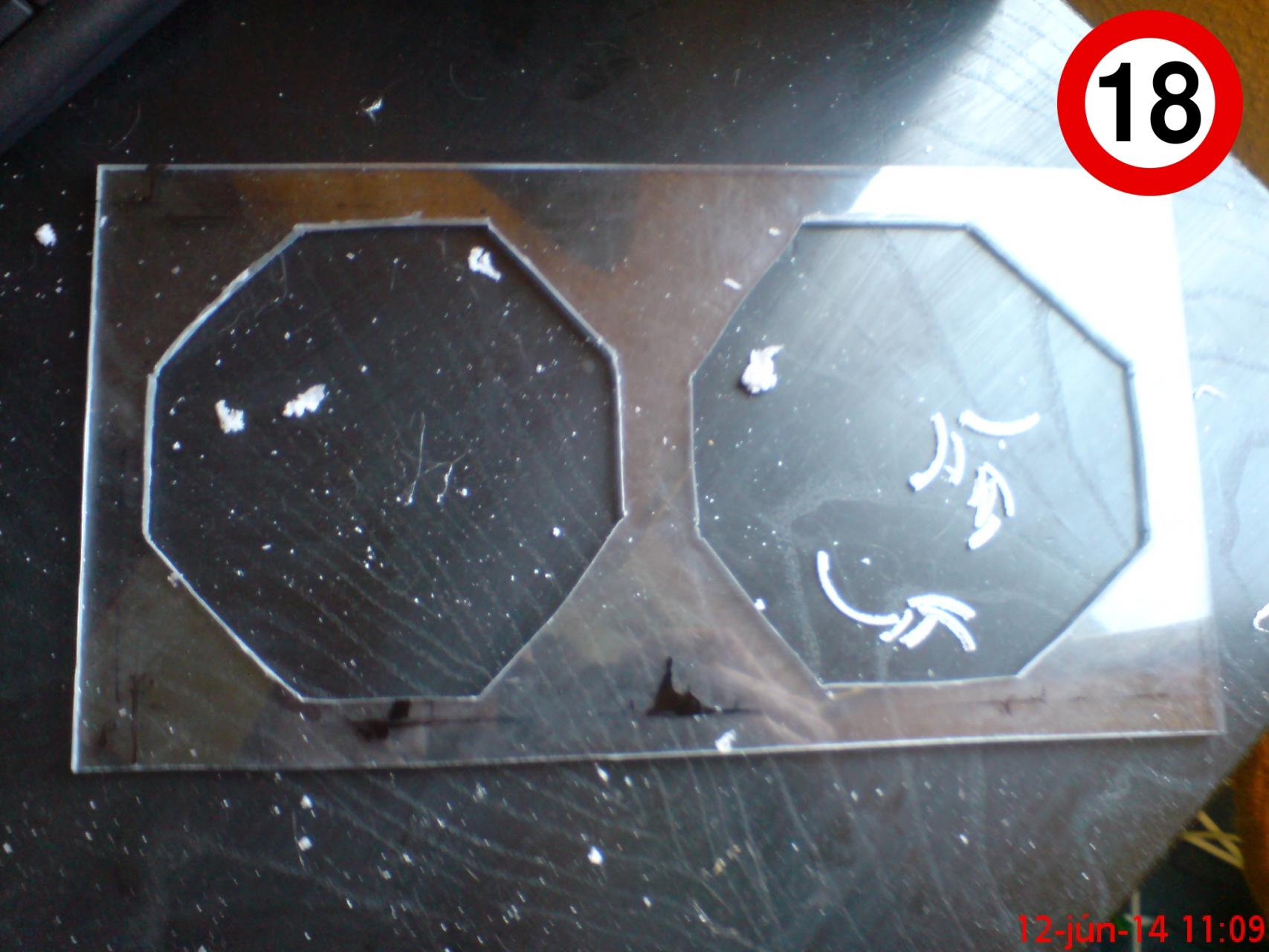

seniman #2843 üzenetére
Le vannak nyomás próbázva, természetesen összeszerelés előtt azért pár órát tesztelni fogom. Remélem nem lesz vele semmi gond.
FID:- miért nem kellett volna, ezt mondhattad volna előbb is. Most hogy a fenébe kössem be a félbevágott csatlakozót?
Ramses07: köszi, próbálkozom, bár azért vannak nem kis nehézségek. Azért próbálok úrrá lenni rajtuk.
Andrew_31: majd eldöntitek, mennyire lesz az.
jones965
Modder
seniman #2834 üzenetére
A plexi vörös, alatta van fekete lemez (is). Ez a gép alsó része lesz, és nem átmennek rajta a csövek, hanem ebben áramlik majd a víz a csövekhez.
FID: dekopírral a plexit, a kömatex-et pedig szikével. Aztán lukfúró, állványos fúró, amit ma átalakítottam esztergává, azzal készítettem el a csatlakozók alá a belső menetes gyűrűket.
