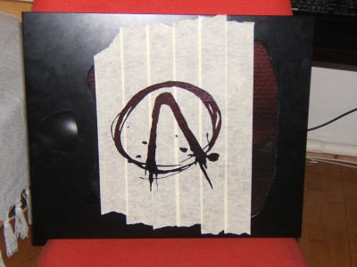

Azért az idegesít hogy 2 tekercs szalag volt itthon, a másik persze sokkal jobb lett volna, de én rittig a régi szart fogtam meg... Na mindegy. -
LLKobe
Bár egy dologban nem lett jó, az éleknél sok helyen befolyt a festék...
Szerintem az volt a baj hogy a maszkolószalag el volt öregedve, és nem tapadt rendesen, így az éleknél nem lett sajna tökéletes, bár csak közelről nézve szembetűnő.Ezen a képen látszik miről beszélek, az alsó nyílnál szép egyenes az él, a fentinél meg...

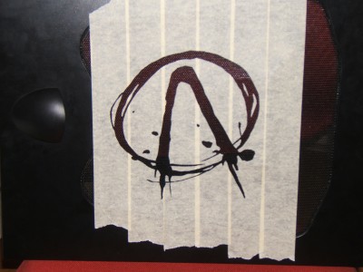

Uraim, a kész képek, lehúztam a maszkolószalagot, a tűző napon hamar megszáradt:
LLKobe
Engineer086
#246
Köszi

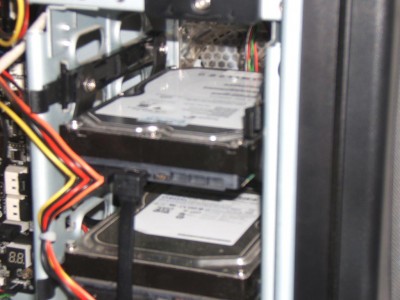

Én is marha kiváncsi vagyok, várom a száradást, aztán teszem is fel az oldallapot.Hát a gumi kérlek szépen Nagypapám műhelyének mélyéről származik
Tökéletes alapanyag volt a művelethez, 3-4mm vastag, erős, de nagyon rugalmas. Emlékezete szerint egy lábtörlő alsó gumiborítása volt
Így kb. 1-2mm mozgástere van a vinyónak, sokkal csendesebb lett. Előtte egy töredezettségmentesítés alkalmával rezgett az egész ház...

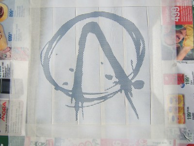

Természetesen le lesz maszkolva az egész oldallap, a festeni kivánt részt kivéve
Csak így könnyebb pakolgatni holnapig

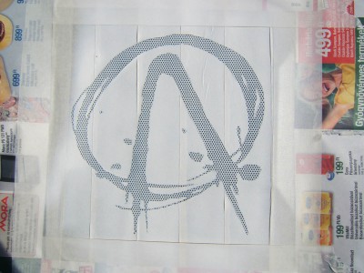

Sima PVC vágóval csináltam.Viszont van egy dilemmám: most leragasztottam maszkolószalaggal a rács másik oldalát is, hogy ott ne menjen szanaszét a festék. Viszont így szerintem meg fog állni a rács lyukaiban a festék, mert tuti több réteg fog kelleni.. (A lyukak olyan 1,5mm átmérőjűek)
Ezt hogy a fenébe oldjam meg?
Köszi mindenkinek, remélem frankó lesz
blasko92
Szerintem jobban jársz, ha az egész oldallapot letakarod, mondjuk újságpapírral, így megkímélheted Magad egy erős fejfájástól. Szeret az a szórt festék szanaszét szállni.
Várom a végeredményt
Egyébként nagyon jó lett a maszkolás.
Milyen pengével vágtad körbe? Sima sniccerrel, vagy speckó szikével? -

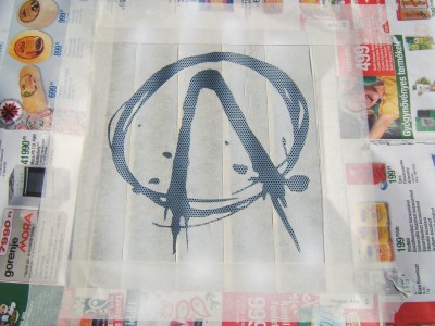

Akkor csináld azt, hogy kinyomtatsz egy sablont a tényleges alakzatról 1:1-es méretarányban, kivágod azokat a részeket, amiket festeni szeretnél, ráhelyezed az oldallapra, oda ahova szeretnéd a mintát, körberajzolod, és máris meglesz, hogy hol kell felcsiszolnod.
Miután ez megvan, felragasztod a maszkoló szalagot, és erre akár rá is ragaszthatod a már kivágott mintát és pengével körbe is vághatod, így nem kell azzal vesződni, hogy körberajzolod, aztán esetleg elmozdul.
