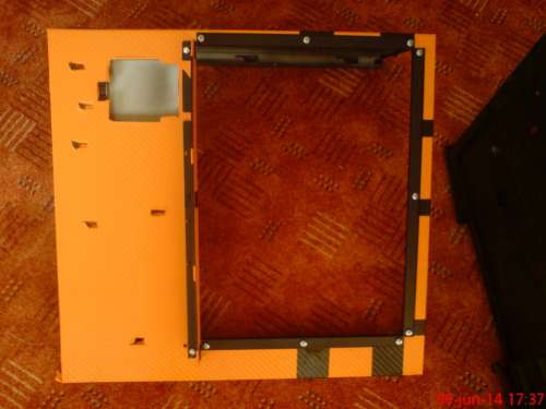

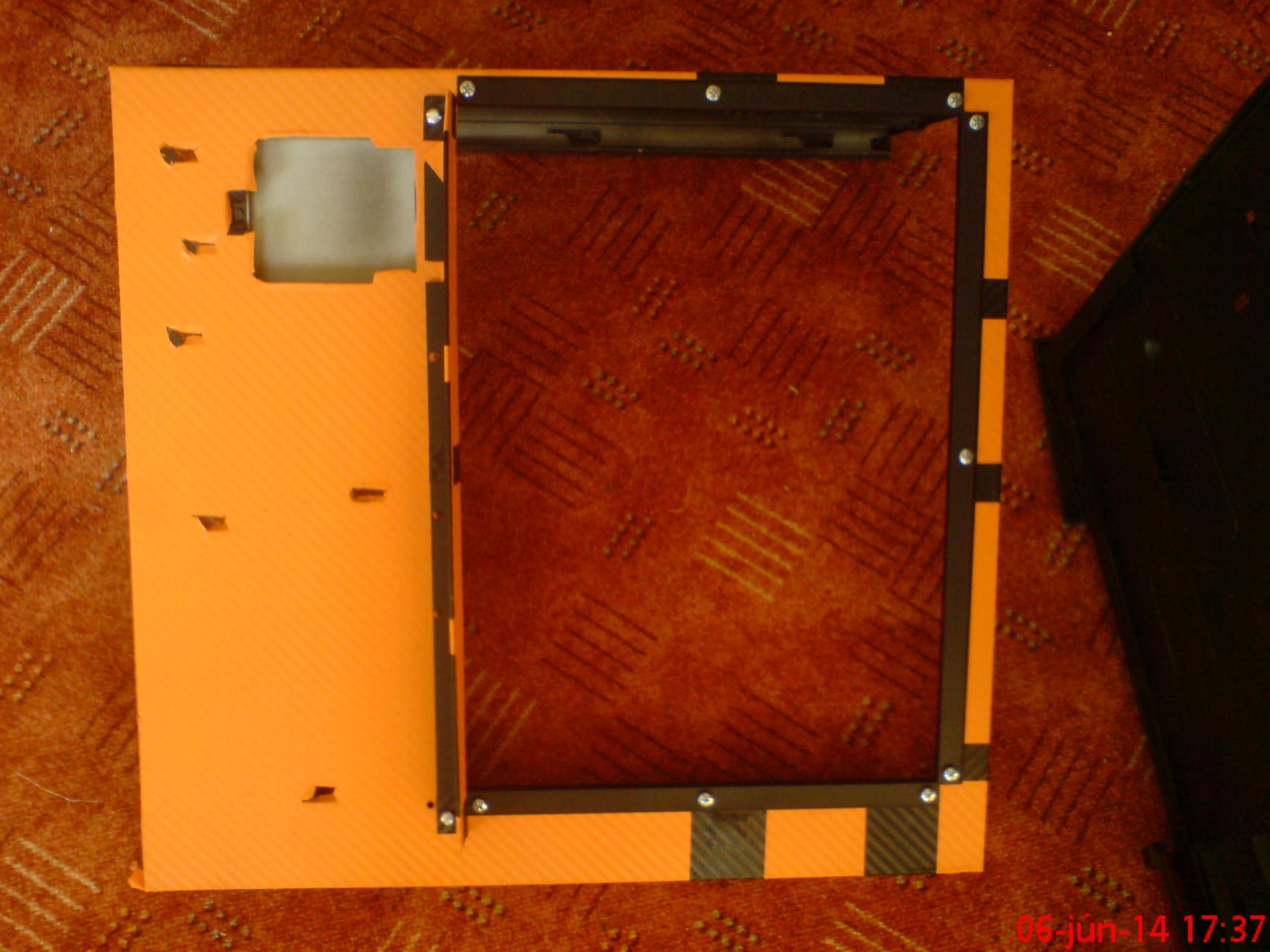

Nekem az összes vezetéket ki kell forrasztanom a tápból és újakra cserélni. Azoknak a végére pedig új csatlakozókat krimpelni. A melegre fogom, de igazából kedvem nincs hozzákezdeni

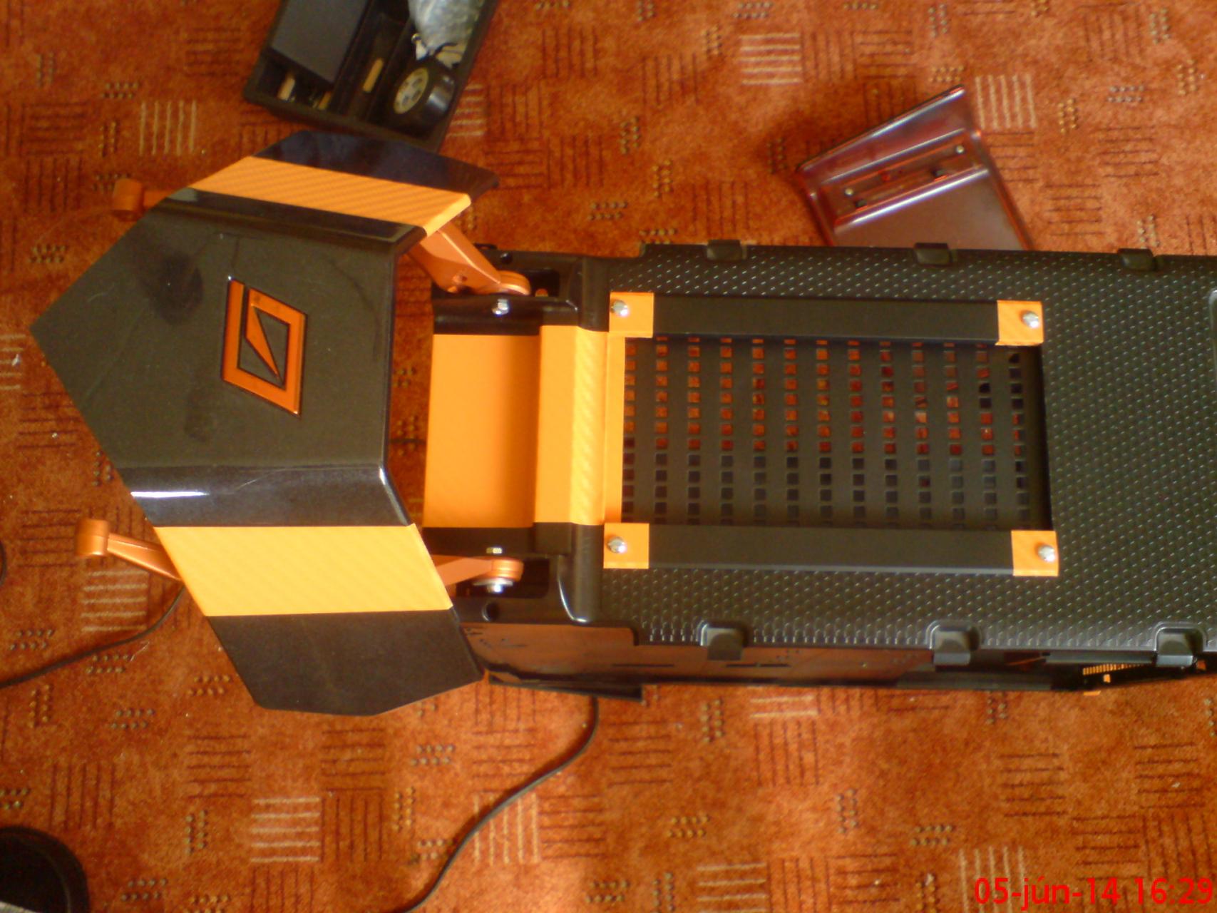

Aranyos kis házikó,látom Te is szereted a karbonfóliát
Tetszik maga a karbonfólia, de nem akartam ilyen nagy mennyiségben használni. Viszont házilag meg nem tudok olyan festést csinálni, ami tartós és valamennyire strapabíró is. Ezért lett ennyi karbonfólia. Tartósabb mint az általam felvitt flakonos festék.

Maga az átalakítás nem volt nagy dolog, de nálam minden sokáig tart, mert csak fúró, flex meg satu van a "tarsolyomban" egy pár kéziszerszám kíséretében. Ez társítva azzal, hogy nem vagyok egy őstehetség sok elvetélt tervet szül, de néhány azért jól sikerül. Ez az SG05 viszont a jobbak közé tartozik, ezért is tartottam meg, mert éreztem hogy később még jó lesz valamire. -

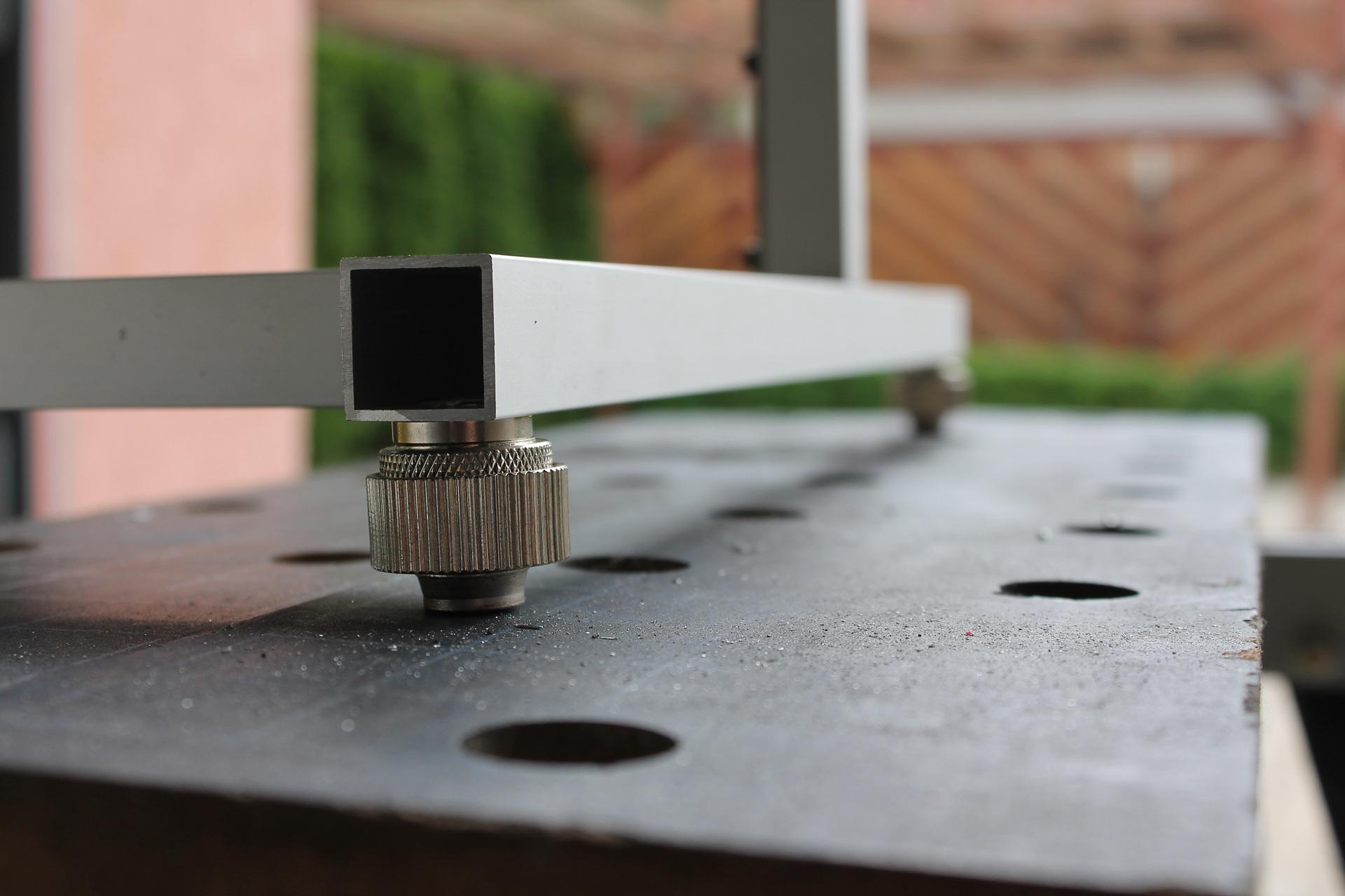

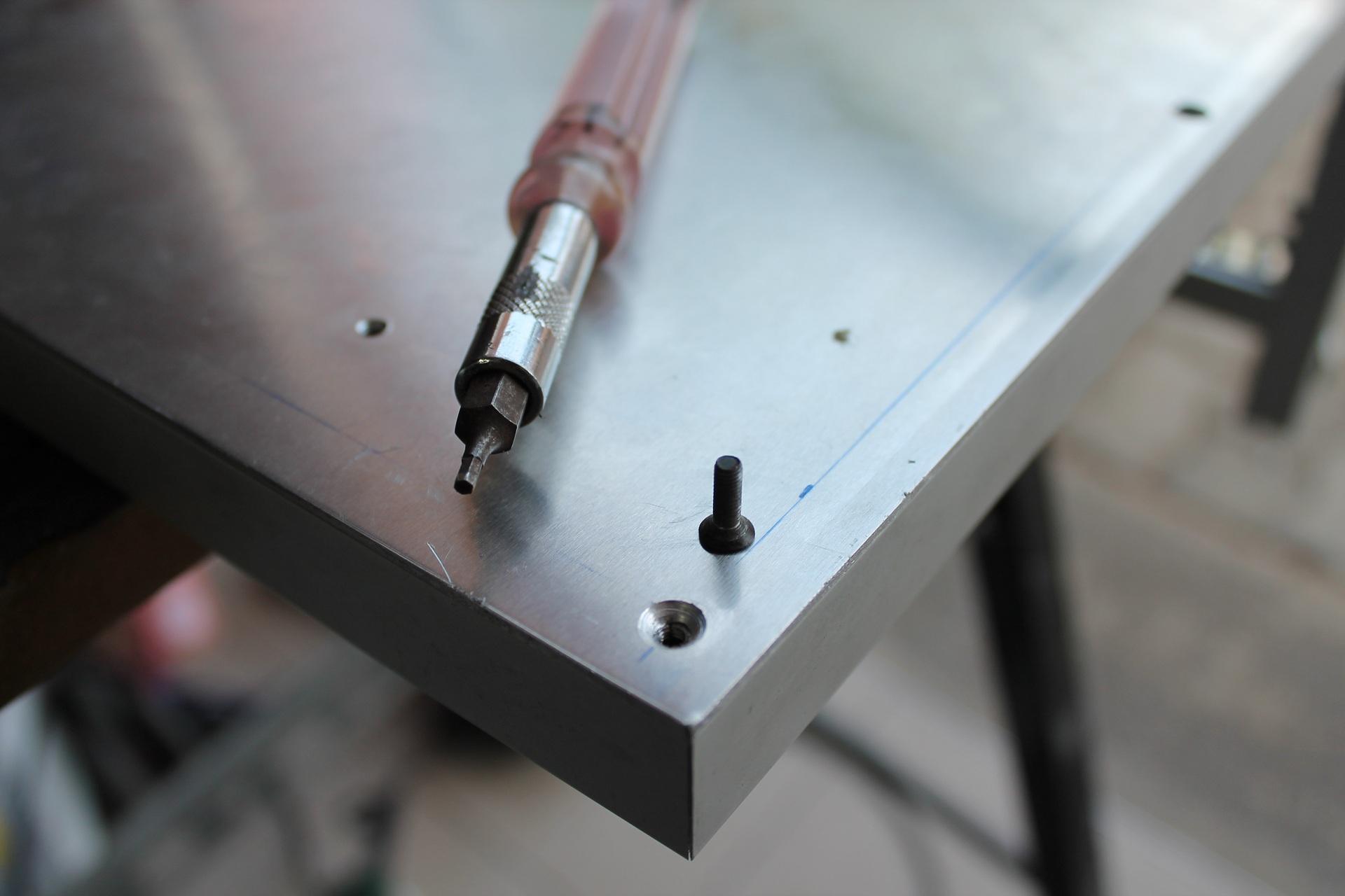

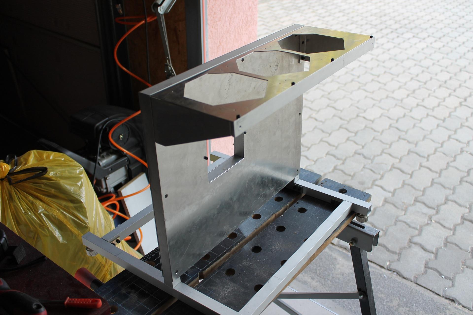

Az alaplap tartó váz gérbe van vágva, és a sarki csavarok az illesztésbe vannak menetelve. Nincs ezen semmi meglepő, csupán pontosan kell vágni. A belső részen pedig sarokvassal vannak rögzítve.
A lemez 1,5 mm-es és úgy van előfúrva, hogy a menetfúró a lemezből kihajló részbe is vágott menetet. Így kb 2 mm-es a menethossz.

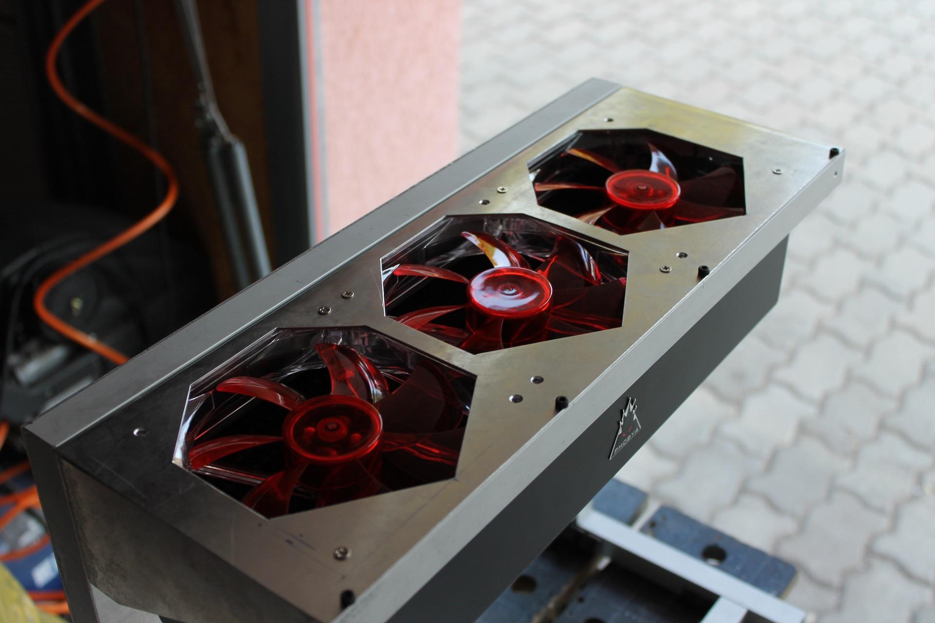

A ventik lefelé fognak fújni, mivel ennél a módnál nem a hatékonyság lesz előtérbe helyezve. Nagyon nem is fog működni ez a gép, hacsak valamelyik gyerkőcöm előbb-utóbb el nem kunyerálja.

ezek a ventik szívni fognak felfelé, vagy fújni lefelé.
az alsó váz szerkezetét értem.
de az alaplapi tálca részt nem.
ott is zártszelvény váz van, lemezzel leburkolva?
és a 2 felső saroknál hogyan van összeillesztve?
mert kívülről totál úgy néz ki, mintha gérbe lenne vágva.
de ugye úgy nem lehet, mert akkor a sarkon lévő tálcacsavarok pont egy illesztésbe mennének bele.tehát nem igazán világos.
a tálcacsavarok, vagyis a távtartók belemennek a lemezbe fúrt menetekbe. ok.
de azok a menetek simán a lemez vastagságában vannak csak?
és milyen vastag a lemez?****

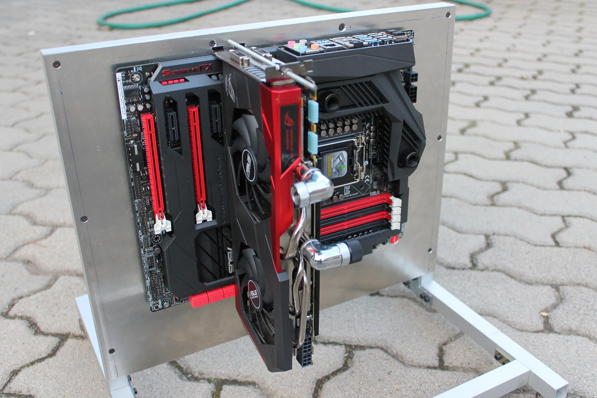

Ma hozzáfogtam a megtervezett casecon mod-hoz. A koncepció erre fog felépülni, legfőképpen stílusában, valamint megjelenésében.
Természetesen ROG stílusban.
Az alapok előkészítése, ez lesz a vázszerkezet, 20x20 mm alumínium zártszelvényből. Menet közben dobok be néha egy-két munkaközi fotót.
