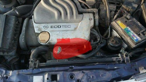

Hajaj. Sziasztok
Próbálgattam hogy működik e a hűtőventillátor, ha direktbe az akksira kötöm. (így elindult)
A hőgombat szervízben cserélték, de a ventire azt mondták hogy ki kell cserélni mert nem jó (ennek ellenére működik)
Na mindegy. Aztán bekötöttem a ventit, járattam a motor és még akartam várni míg eléri a 100 fokot hogy a ventilátor vajon bekapcsol e.95 foknál járt, amikor az öcsém szólt hogy gyorsan állítsam le mert egy pici kis göz jött valahonnan...
Olyannak tűnt mintha valami lecsöppent volna egy forró alkatrészre, mert hamar el is múlt miután leállítottam a motort.A lényeg, hogy a mellékelt képen nekem valami ijesztő és gyanús.
Ahol a piros pont van, onnan láttam felszállni a gőzt.

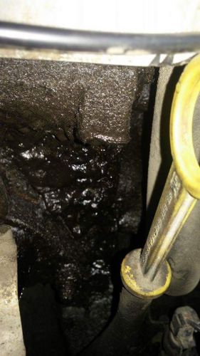

Aztán alánéztem és azt láttam hogy mintha olaj lenne alatta.
Amit ezen a képen lehet látni..Ez most mi lehet?
