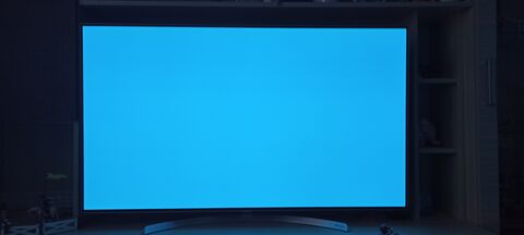

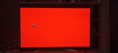

Nálam tegnap volt C1 WBE kijelzőcsere (2 db zöld alpixel hiba), 1 db kék + 1 db másik zöld alpixelhibát a pixelfrissítőnek sikerült javítania, de 2 fixen hibás maradt. WBC-t kaptam.
Az új kijelző egyenlőre pixelhiba mentes, foltosodásos inhomogenitás van, de nem zavaró (használat során amúgy is kiegyenlítődik).

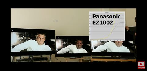

Ren Hoek

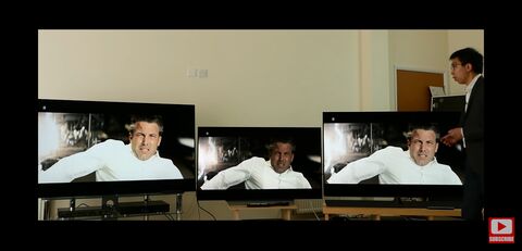

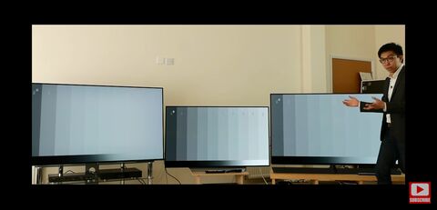

Tehát a Sonynál azt csinálták hogy a fényerőre mentek rá, amíg van kraft addig követi a standard görbéjét (sárga) aztán levágja a tetejét. Vagyis a fehér ingen és a villámon elvesznek a részletek, fehér az egész.
Az LG meg azt csinálta, hogy a teljes fényerőt beáldozza... ami 100 nit volt, az akár 80 nit is lehet (a fekete görbén). Így megmaradnak a részletek mindenhol.
A Panáé volt a legjobb, az követi amíg tudja a referenciát, és lassan kezdi csökkenteni
Mindez azért (ha jól értem) hogy az APL - Average Picture Level egy adott szinten maradjon.
Persze ezek az algoritmusok biztos sokat változtak az évek alatt a TVkben.

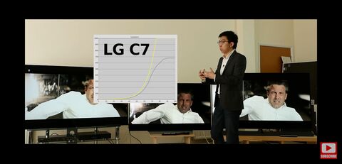

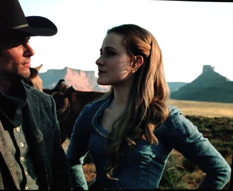

Ez csak egy telefonos kép Pro módban fix expoval...de élőben pont ilyen vagy még feltűnőbb. A zöldes árnyalat is stinmel. Amúgy nem minden forrás volt rossz. A Tenetnél is sötétebb volt, de pont nem zavaróan. A Dune és az Ex Machina is oké volt.
Az egész rögeszmém innen indult, mert tökéletesen ezt látom. Az LG C7 Tone mapping görbéje ilyen HDR-ben. A Sony és a Pana teljesen más megközelítést alkalmaz.
Középső az LG C7 - cserébe a csúcsfényekben megmaradnak a részletek.
Itt a video [link]
...de ez egy 5 éves tech, szóval a C1-ben már sokkal részletesebb a tone mapping beállítás. A 100-as OLED fényt már fáj nézni, sajna azt nem bírom este még ledsorral sem. Bár lehet ha az energia gazdálkodást minimálisra rakom Offról. a segítene. Holnap tesztelem.

Westworld-öt celluloidra vették fel és úgy szkennelték be 4K-ban. Itt azt írják jó a forrás.
Bár most hirtelen nem tudom mit tudnak ezek az új digitális kamerák dinamikatartományban a filmhez képest... eleve filmen/vetítésnél nem is tudom hogy lehet értelmezni a HDR-t.

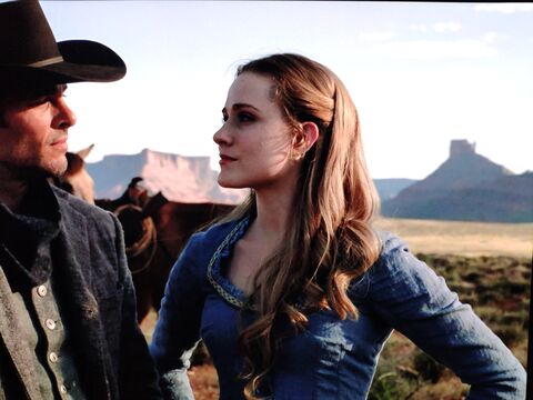

Kezdek becsavarodni ettől a HDR/SDR témától. Szerintetek az agyammal van gond, vagy a B7-el?
Elkezdtem összevetni a 4K HDR-t az 1080p SDR-el és mindig ugyan oda jutok. Nappali jeleneteknél egyszerűen szürkén megdöglenek a részletek a legtöbb HDR anyagnál...de a sötétebb sem mindig jobb...bár ott azért jó szokott lenni. Itt most a WB is máshol van, de egyszerűen rossz nézni a HDR-t. Már 51-es brightness, 85 OLED fény. (Westworld)
vs 1080p SDR... ugyan azzal az expo idővel... szemre talán mégjobban kijön:
A C1-en jobban beállítható ez? Vagy MadVR-ben esetleg? Vagy csak az agyam képtelen bevenni a HDR-t? Szinte minden anyagnál ez volt eddig. -
