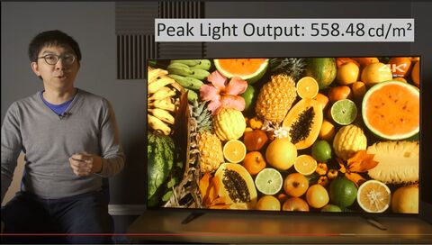

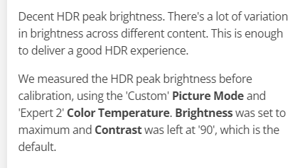

Innen:
Ez kalibrálás után van mérve 10%-os ablak mintán.
Míg egy C1 kalibrálás után 10%-os ablak mintán mérve simán 700 nit.RTINGS sokszor össze vissza írja, fulll következetlen, mert sokszor a legdinamikusabb képmódban kalibrálás elött mérik ki ezeket az értékeket, sajnos el kell olvasni a cikket és nem csak a méréseket nézni.
