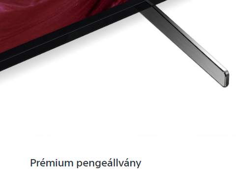

Köszi, gyönyörű ez a talp, szóval nem gond. Illetve találtam a Gettorp füstüveg-fekete fém állványra dizájnban passzoló üveg magasítót, azt ajánlom majd fiamnak akkor.
Ezt az állványt majd a 77-es Sony OLED alá lehet jól használni magasító nélkül, de ez most egy nem tervezett 55A8 vásárlás volt (300-ért egyszerűen nem tudta kihagyni). -
