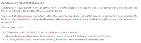

Próbálom elérni a Dockerben futó Mosquitto brokert egy Windowson futó Zigbee2MQTT klienstől, de ezt a hibaüzenetet kapom:
MQTT error: connect ECONNREFUSED 192.168.1.2:1883
A konfiguráció így néz ki (természetesen tagoltan):
# Home Assistant integration (MQTT discovery)
homeassistant: false
# allow new devices to join
permit_join: true# MQTT settings
mqtt:
# MQTT base topic for zigbee2mqtt MQTT messages
base_topic: zigbee2mqtt
# MQTT server URL
server: mqtt://192.168.1.2
# MQTT server authentication, uncomment if required:
#user:
#password:
# Serial settings
serial:
# Location of CC2531 USB sniffer
port: \\.\COM3A konténer ebből épült:
services:
mosquitto:
container_name: mosquitto
image: eclipse-mosquitto
user: "1883"
ports:
- 1883:1883
volumes:
- /share/Docker/mosquitto/data:/mosquitto/data
- /share/Docker/mosquitto/log:/mosquitto/log
restart: unless-stoppedÚgy olvasom, hogy a mosquitto alapból nem kér jelszót, és nincs is jelszófájl beállítva.
Mit rontok el?
