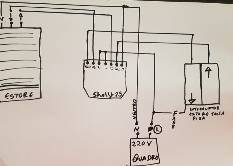

Nem lehet, hogy összekeverted? A rajzodon a N (Neutro) feliratú ág a NULLA (Neutral), az F (L) pedig a FÁZIS (Live). Csomópont a nullán van felül középen, a fázis két helyen osztja csak le: egy megy a kapcsolóhoz, egy pedig a Shelly két ágának fázisára (L1 és L2) osztja szét. Az ne zavarjon meg, hogy alul a "220V Quadro" feliratú izé doboznak látszik, az szimplán csak az egészhez odajövő fázis (fekete) és nulla (kék) vezeték, amit húzol tovább az egyes eszközökhöz. Ebből a szempontból jobb is Chal linkelt képe, mivel színhelyes, könnyebb rajta eligazodni!
Ha a fázis és a nulla valahol közvetlenül össze lenne kötve, az baj lenne.

Chal
Én még mindig nem látom, hogy mire gondolsz, ez a rajz teljesen ugyanolyan mint a gyári doksiban levő, de inkább egy másikat kerestem, mert ez még személetesebb: link.
Nálad a lenti "quadro" feliratú box nem csoki, hanem a bejövő táp, fázissal és nullával (rá is van írva hogy N/L), innét megy tovább mindenki a saját helyére, sehol nincs összekötve a fázis a nullával. Ha a valóságban az mégis egy csoki, akkor viszont be ne kapcsold
cOxeR
Ármester
Nézd csak meg újra, felviszi jobb szélén, illetve lentről a4-es csokiból is megy fel egy vezeték, amibe a fázis pontokat szedi össze egy csoportba.
Villanyszerelő csinálta utólag vésve mert az előző tulaj szét szívta a vérét a változtatásokkal. 1,5 éves ház.
Szóval már rég levágtam a megfelel színű vezetékeket.
Legalább ha valaki kibontja egyszer nem ezt a nulla föld fázis megoldást találja, max az elmenőnél. -

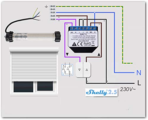

Miért kellene a negyedik szál? A kapcsolót a Fibarora kötöd, amíg inicializálod, 3db 10cm-es vezetékkel. De gyanús nekem ez az egész, így inkább rákerestem. Háromféleképpen is inicializálhatod/párosíthatod: a rákötött kapcsolóval, a rajta levő kis buttonnal, vagy automatán is, ha a controllert learning módba rakod a roller shutterre pedig tápot adsz.

Lejárt a szerk., egy kiegészítés még: a rajzon ugyan látható egy kapcsoló, de gondolom azzal tisztában vagy, hogy vezérlet megoldás esetén (Fibaro, Shelly, stb..) ez csak opcionális, és gondolom azért nincs is nálad a falon, mert nem kérted/nincs rá szükséged. Ha akarnál ezekhez fali kapcsolót, akkor valóban több vezetéknek kellene felmennie a tokba (hiszen a Fibaroba/Shellybe be kell valahogy kötni a kapcsolót is), de itt nem erről van szó, tehát a 3db vezeték pont jó/elég (amennyiben ez a fázist, nullát, és a védőföldet takarja).
Chal
A redőnyös félretájékoztatott, pont hogy 3 vezeték (fázis, nulla, védőföld) kell a vezérelhető megoldásokhoz, hiszen ez esetben nincs kapcsoló, a 3db vezeték végén a tokban maga a vezérlőmodul lesz, és arra csatlakozik egy normál ("buta") redőnymotor (integrált vezérlős motort nehogy vegyél!). Ami itt nem fog menni, az a fali kapcsolós motor, tehát pont az ellenkezőjét állítja annak, ami van. Én a helyedben kicsit gyanakodnék, és nem biztos hogy a motorizálással őt bíznám meg
Az általad is említett Fibaro bekötése pl. itt látható. Jól látszik, hogy 3db vezetékkel megy.
