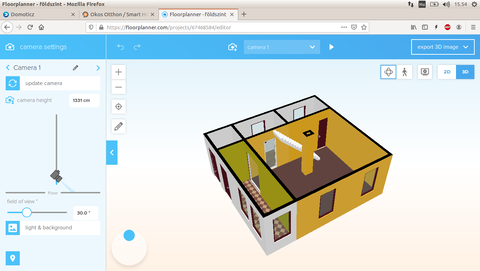

Tud valaki mondani valami free progit amivel látványos floorplant-t lehet tervezni domoticz-hoz?
Köszi

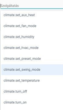

Használ valaki Tado-t Home Assistantban? Nem találtam róla egzakt infót sehol, de ha jól látom, akkor a "$szoba_neve overlay" szenzorok true állapota esetén megy a kazán, ha false, akkor nem megy. Jól látom?
Nos, nem jól látom.... De abban is kételkedek már, hogy használ e bárki Tado-t érdemben (automatizáláshoz) Hass alatt, közel nulla info van erről a neten, gituhbon és HA fórumokban is azon megy csak maximum a pörgés, hogy legyen látható a guin, működjön a Tado HA támogatás, aztán onnét jónapot. Gondolom az emberek 99%-nak monitoringhoz kell csak, vagy esetleg ahhoz, hogy itt is tudjon beállítani hőfokot. Persze nincs ezzel baj, csak én használnám pár triggerhez a Tado adatait
Szóval overlay szenzorok: ezek csak azt mutatják meg, hogy felülbírálásra került e a Tado automata program módja az user által, szóval nem akkor vesz fel egy sensor.termosztatneve_overlay true értéket amikor megy a fűtés, hanem akkor, amikor az user belenyúl
Mellé mentem, mert nyilván úgy teszteltem, hogy kézzel felhúztam az egyik termosztátot 25 fokra, és örültem hogy lett infóm a HA-ban erről. Oké, nem mondom, hogy nagyon beszédes neve van (overlay), de azért gyanakodhattam volna már erre is
E helyett célszerűbb a sensor.termosztatneve_heating szenzort vizsgálni, itt %-os értékben kapjuk meg, hogy mennyi az aktuális fűtési igénye egy-egy termosztátnak (szobának). Ha bármelyik szenzorunknál nem 0% ez az érték, akkor abból arra lehet következtetni, hogy a kazán üzemel, vagy pár percen belül üzemelni fog (ugye az indításban is van/lehet késleltetés a Tado és a kazán által is).

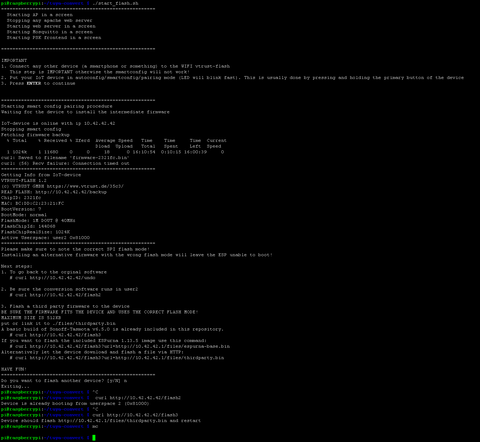

Ez a hiba amiről beszéltem, és ami miatt le lettem hurrogva
Tegyél delayt az apache lelövése elé és után, mert túl gyorsan lép tovább, és nem tudja elindítani a saját webservert amíg fut, mert a 80as portot használná mindkettő, és emiatt összeugranak.
echo
sleep 7
echo " Stopping any apache web server"
sudo service apache2 stop >/dev/null 2>&1
sleep 7
echo " Starting web server in a screen"
$screen_with_log smarthack-web.log -S smarthack-web -m -d ./fake-registration-server.pyFlash3-at elindítod, akkor hagyd magába, telefonon pár percenként nézz rá, hogy készült e SONOFF vagy TASMOTA AP amihez tudsz csatlakozni, és megadhatod neki a saját WIFIdet.

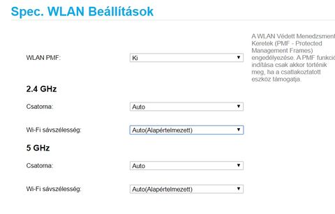

Most már biztosan meg tudom erősíteni az alábbiakat.
Adott egy Huawei B525 router (Telenor sim kártyával)
Próbáltam hozzá csatlakoztatni a Broadlink RM3 minit, nem ment.
Átvittem egy másik Asus routerhez, simán csatlakozott.
Most vettem egy Sonoff Basic kapcsolót, a Huawei B525 routerrel nem tudtam csatlakoztatni, az Asus routerrel meg simán.
Érdekes, hogy az Huawei mennyire nem szereti a okos eszközöket.Esetleg van a topikban olyan személy aki szintén így járt?

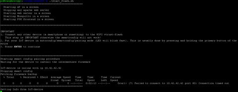

nekem a tuya converter nem akarja felismerni a blitzwolf shp2-es kapcsolódkat...
hosszan nyomvatartom a power gombot...
majd mikor gyorsan villog a led akkor próbálom indítani a start-flash részt...
erre a gyors villogásból lassú lesz...
és 10 próbálkozás után "Device did not appear with the intermediate firmware" -

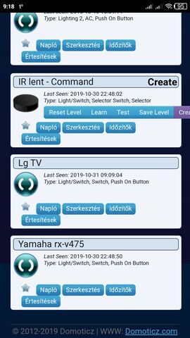

Találtam egy jó leírást és sikerült integrálnom Domoticz alá a Xiaomi univerzális távirányítót (chuangmi ir), igaz csak tanítani lehet.
Most nagyon kellett, mert magyar szerverre regisztráltam be minden eszközömet (orosz Mi Home app) és a távirányítót csak tanítani lehet a Mi Home appban, nem tölt be semmit a szerverről.
Ha valakit érdekel teszek ki linkeket. -

Ha elindítom a shell scriptet fut, de nem találja az eszközt, és nem is kapcsolódik ezáltal hozzá (nem is villog kéken ahogy előtte). -

BullZeye
LouiS22 #13313 üzenetére
"simán"
start-flash.sh jelenleg bugos, bele kellett rakni delayt 2 apache művelet elé (ezzel elment jó pár perc), aztán közölte, hogy ö óra majd 11 óra és 13 óra a backup, és az 1024kb-ot ilyen 5-30bájt/seccel mentette.
Gondoltam ez csak backup és csak DOWNLOAD megy, úgyhogy CTRL+C, hogy felrakjak custom firmwaret (tasmota).
Ez brickelte az eszközt (vagyis kéken felvillan mikor áramot kap, de se kapcsolni, se resetelni nem tudom), és most ugyanúgy forraszthatom majd ha megint lesz kedvem szívatni magam.És mindenképpen kell neki kábel (ezt nem írták sehol, úgyhogy ezzel is elment egy pár perc).
Úgyhogy csak óvatosan.
