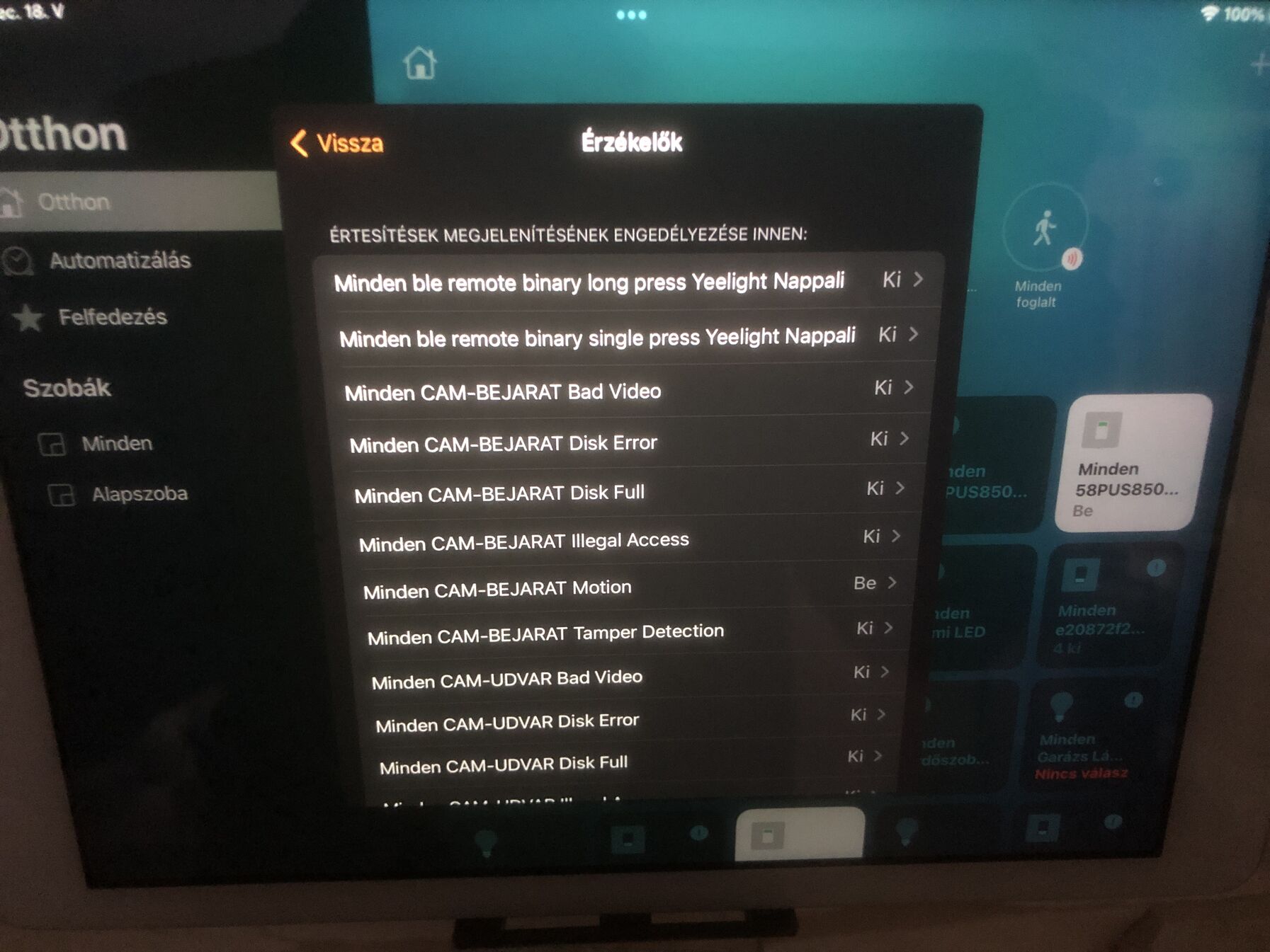

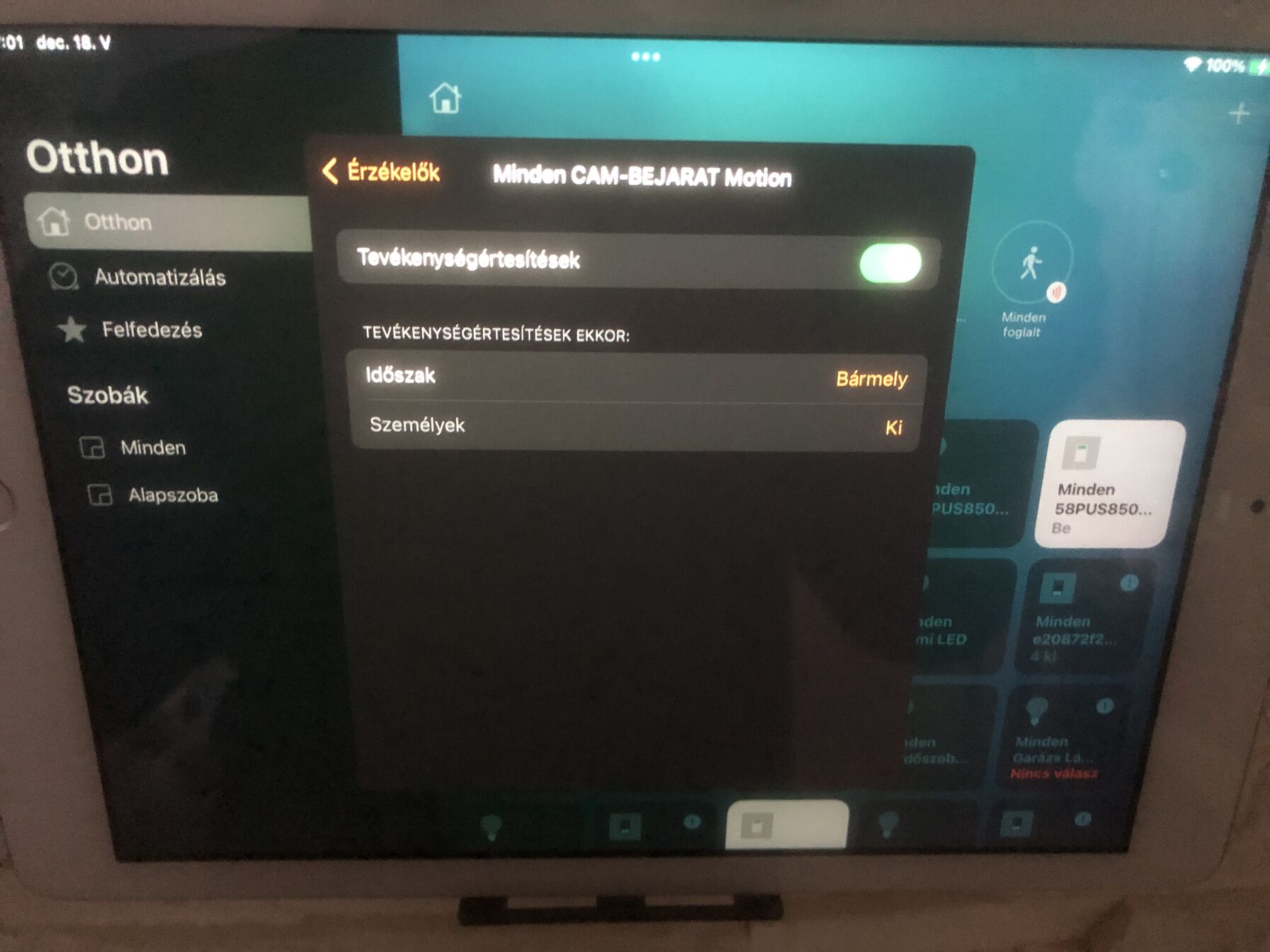

Én is ipad-ot használok a falon, nekem fix betáp van, a képernyő ébresztést mozgásérzékelésre oldom meg. Persze guided access bekapcsolva, HA rögzítve.
Egyrészt ha a bejárati kamera mozgást észlel, akkor bekapcsol a kijelző, majd picit késleltetve megjelenik a kamera képe (HA alatt a browsermod-al)
Másrészt van egy sonoff pir sensor, ami a tablet alá van téve, és ha mozgás van akkor bekapcsol a kijelző.Egyébként az képernyő ébresztést a Homekit csinálja, az Otthonbeállításoknál a szenorok között szerepel a PIR sensor és a kamera mozgás szenzora is. Itt engedélyezve van, hogy ébressze a képernyőt, és működik szerintem teljesen jól!
Rögtön a HA dashboard jelenik meg.
