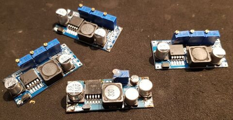

mekkGyver
Ha jól látom LM2596S van rajta. Elég érzékeny jószág, de nem a bemenetére (40V-ot tud, de kötöttem már rá 48-at is), hanem inkább a kimenetére. Ha nincs rendes védelem, akkor egy pillanatnyi rövidzártól is el szokott pukkanni. Azért érdemes a 8-as láb és az IC közötti diódákat megmérni, nem zárlatosak-e. (bár akkor csúnyán melegedne az új)
ojb
Bízzál benne, hogy a táp IC volt hibás...
A NyÁK-ról a réz leválása általában 260°C fölötti forrasztási hőmérsékletnél következik be.
Az 1A-es trafóval vigyázz, mert master szelep és kettő párhuzamos szelep egyidejű indítása esetében könnyen "elfogyhat" az áram... (A szelepek behúzási árama típustól függően, olyan 300 - 400mA körüli. A tartó áram pedig ~ 200mA) -

Lecseréltem az elpukkant alkatrészt illetve biztonságképpen vettem egy másik tápot (1,05A-est) ... Üresjárati feszültsége a régi tápnak (27-30 volt között mozgott azonos bejövő feszültséggel 238 volt) az új 29 volt feszt produkál...). Egyáltalán nem melegszik az új feszültségszabályzó... Arra gondolok, hogy lehet hibás lett volna ami gyárilag rajta volt?
