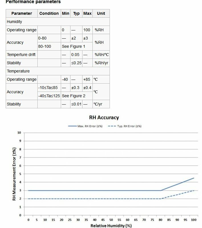

Fölöttem megírták ez miért lenne fontos. Fix offset dolgokkal még elvagyok, de ha kellően szépen ringatózik ide-oda, akkor kenhetem a hajamra
Degeczi
Ideális esetben, ha fixen csal... de gyakran nem nem állandó a hiba mértéke, így korrigálni sem lehet értelmesen

Sonoff páraérzékelője mennyire pontos? Fürdőben kapcsolgatnék vele ventilátort

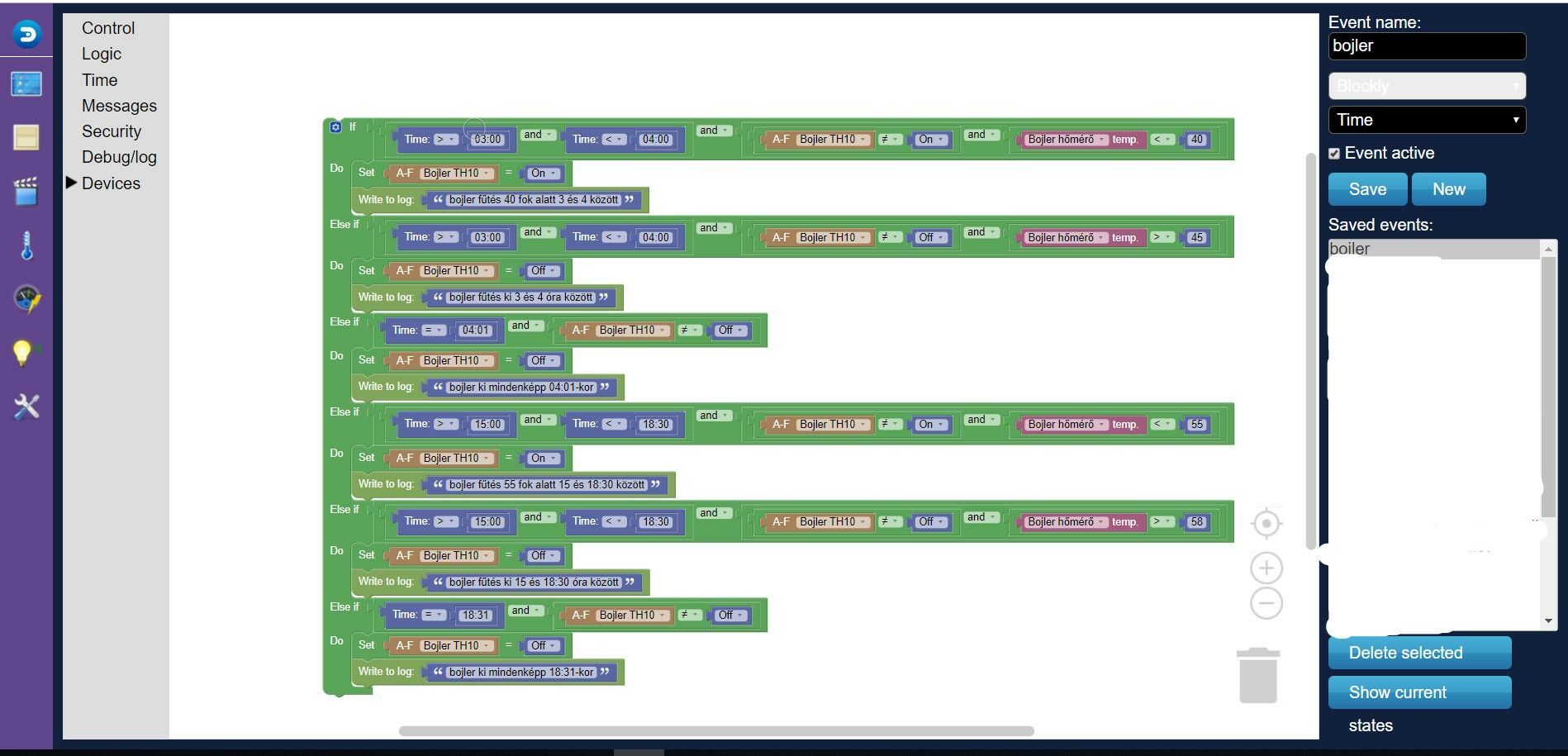

Openhab-al és egy Sonoff TH16-al kapcsolgatom a gázkazánomat.
Létrehoztam egy rules fájlt és abban crontab-bal időzítve indítom vagy állítom le a kazánt.
Szükségem lenne a Habpanel-en egy grafikus felületre, ahol a családom is könnyeden tudná be állítani a nap,idő,ki,be időzítéseket.
Amit találtam eddig virtuális termosztátokat nekem bonyolult és bár tartalmazza a scheduling time-ot,
én nem tudom kihámozni a rengetegből ami nekem kellene.
Itt található egy, amihez hasonló jó lenne, de csak az időzítő része.Valaki tudna egyszerűbb megoldást?

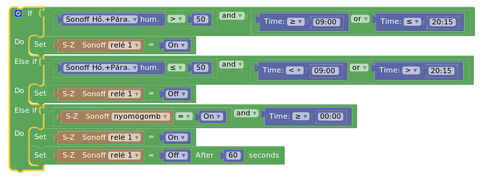

"Nem kapcsol ki "Aut." módban páratartalom elérés után" - persze, h nem, hiszen mit írtál feltételként: ha a pára<=50 és 9 előtt vagy 20:15 után van - azaz napközben sosem...
Az "és" helyett "vagy" kell oda.
(de ne érjen meglepetésként, h napközben a kézi indítás sem fog működni, hiszen a bekapcsolás utáni következő kiértékelésnél ez az időkörlát rögtön kikapcsolja) -
tboy72
Egymásnak ellentétes parancsok vannak benne!
Az első "if"-nél a time-nél and kellene, mert így egyfolytában be van kapcsolva, ugyanis a feltétel a nap 24 óráját lefedi!
A 3. "if"-nél felesleges a time feltétel, mert így az is az egész napot lefedi. ( mindig több az idő, mint 0 óra)
Ja és a kikapcsoláshoz is ugyanazt az időintervallumot kellene megadni, mint a bekapcsoláshoz, mert csak akkor fogja a szkript lekapcsolni. (bár ha bizonyos szint alá máskor sem akarsz párátlanítani, akkor meg felesleges bele az idő is.) -

Villanyszerelés "from zero to hero" kérdés: van egy olyan kapcsolócsoportom az egyik falon, amiben van egy nyomókapcsoló is, hozzá impulzusrelé a kapcsolószekrényben. Erről a kapcsolóról vételezhetek nullát büntetlenül? Egy wago-val elosztanám a rajta levő nullát, és arról átállnék vele a szomszédos fali szerelődobozokba, hogy az azokba kerülő Shellyknek legyen nullájuk (ezek normál billenőkapcsolók, és más lámpákat vezérelnek). Az impulzusrelé típusa: Merlin Gerin Multi 9 TL (15510).
Logikusan végiggondolva simán okénak tűnik, de kicsit bátortalan vagyok, nem kötöttem be soha impulzusrelét (bár a rajzok alapján logikus, és nem egy rakétatudomány), így inkább kérdezek, az a biztos.
vampire17
En paratlanitashoz hasznalom, de az elv ugyanaz:
Ha az "On/Off" ot egy felhasznaloi valtozora csereled, amit megfelelokepp felparameterezel (a tureshatarokon kivul, ugymint ido, beallitott paratartalom etc... ne kapcsolja a felhasznaloi valtozo az igazi kapocsolot), akkor a manualis kapcsolasod sem fogja osszezavarni a scriptet.
Amugy ez csak az en velemenyem, de szerintem a manualis kapcsolasoknak (foleg paraelszivasnal) nem igazan van ertelme. Ha jol van beallitva minden parameter, nem lesz ra szukseged. Gondolj bele, ha pl beallitod, 50%-ra ugyis elindul ha folotte van, ha meg alatta, minek inditanad?
zambozoli
Következőt szeretném megoldani:
Mosókonyhában és a fürdőben van egy - egy axiális fali elszívó ventillátor. Mindegyik kb.100m3/h légcserét tud. Mivel a ház szinte minden ablaka el van látva tokszellőzővel szeretném a két ventillátorral kiszellőzetni a házat, ha a rel. páratartalom nagyobb mit kb. 55-60%. Ezt a szellőztetést azonban csak 9:00 és 18:00 között tehetné meg automatkusan. A fenti időtartományon kívül és akár belül is egy fali kapcsolóval esetenként szeretném elindítani a ventillátorokat manuálisan, ha szükségesenek vélem.Ehez a köv hardvert gondoltam:
Végrehajtó: 1db Sonoff Basic
- GPIO1-re egy DHT22 kötve
- GPIO14-re egy külső normál kapcsoló kötve.Tasmotában SwitchTopic 4-re állítva
SwitchMode1 "0"-ra állítva
GPIO14 09 Switch1 -re állítva.A működéshez Blocklyban összeraktam pár sort, de nem működik renden.
Blockly "Time"-ra állítva: Nem kapcsol ki "Aut." módban páratartalom elérés után, "Manuális" módban a kikapcsolási késleltetés után.
Blockly "Device"-re állítva: kattog a relé. Kimegy rá egy MQTT ON-OFF amit nem tudok hogy miért következik be.
Mit rontok el? -
ocso
Nekem is ezt produkálta 2 kerek hőmérő is a 7-ből. Mindent kipróbáltam már velük (2 különböző gateway, reset, elemcsere, stb), de mindig eldobta őket. Garanciában végül kicseréltettem. Ami furcsa volt, hogy ha megráztam a hőmérőt, akkor újracsatlakozott, ezt jelezte a gateway is kínaiul. Így valami érintkezési hibára is gondolok.
