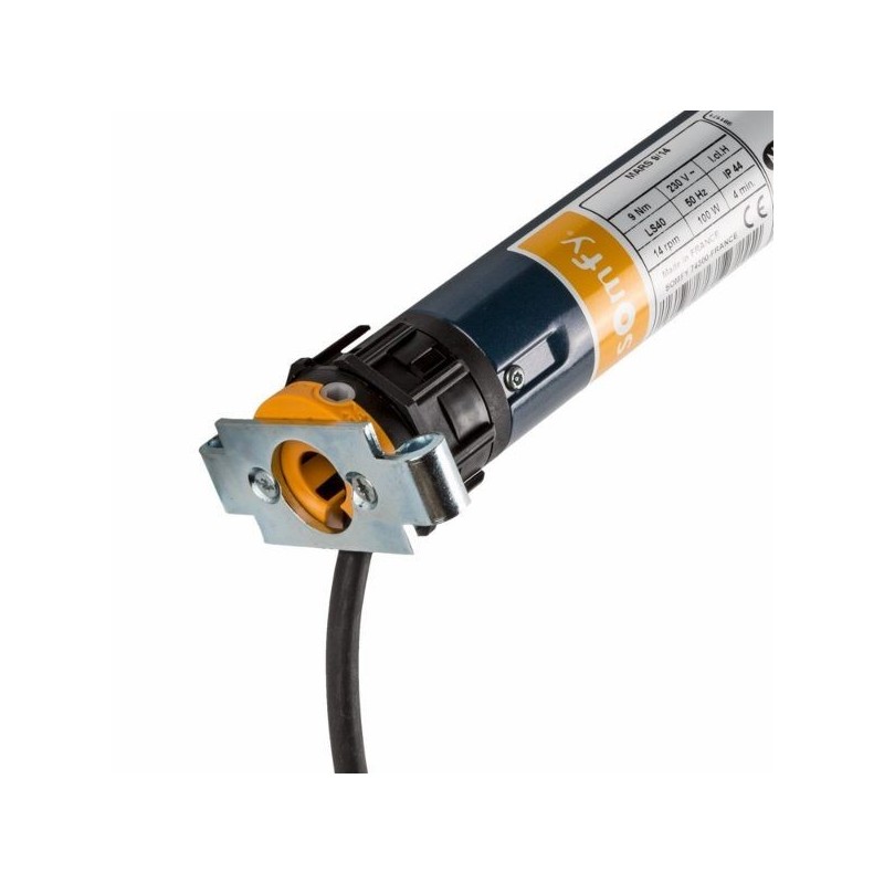

Itt talán többen foglalkoztatok csőmotorokkal (redőnymozgatás) mint az építkezős topicban, ott sajna nem kaptam választ. A problémám a következő: van egy döglött Somfy csőmotorom, sajnos pontos típusjelzés nincs rajta, vagy lekopott. Egy "9/14" felirat látható csak (9 Nm/14 rpm?). A felfüggesztés felöli vége így néz ki, a fém konzol is ugyanilyen rajta: link
A tok rejtett, B-REKORD nevű rendszer, ami egyben áthidalóelem is. A gyártó még létezik, a holnapjukon azt írják, hogy motoros redőny esetén a Becker és a Somfy motorok felfogatása a támogatott, illetve azokhoz van kialakítva a felfogatás pont. Így néz ki belülről a releváns rész a tengely és a motor kiszerelése után: link
A kérdés az, hogy be tudok e ebbe szerelni komolyabb farigcsálás nélkül egy ilyet: link
A tengelyem 40-es acél, és az állapota is rendeben van, szóval elvileg az ok, a felfogatási pontok miatt vagyok bizonytalan. Biztosan bármi megoldható, de ha nagyon variálni kell, akkor inkább rendelek egy Somfy-t valahol. A fenti SmartHome motor azért szimpi mert kb. azonnal rendelkezésre áll, és jóval olcsóbb is most egy akció miatt.

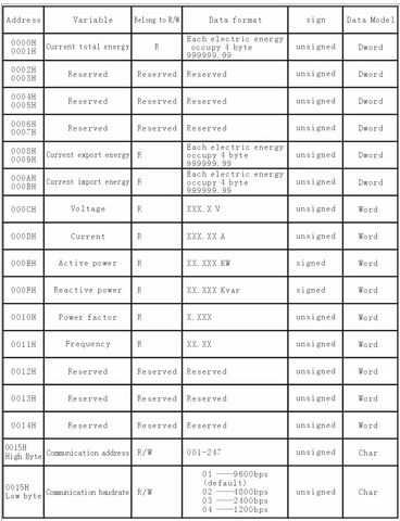

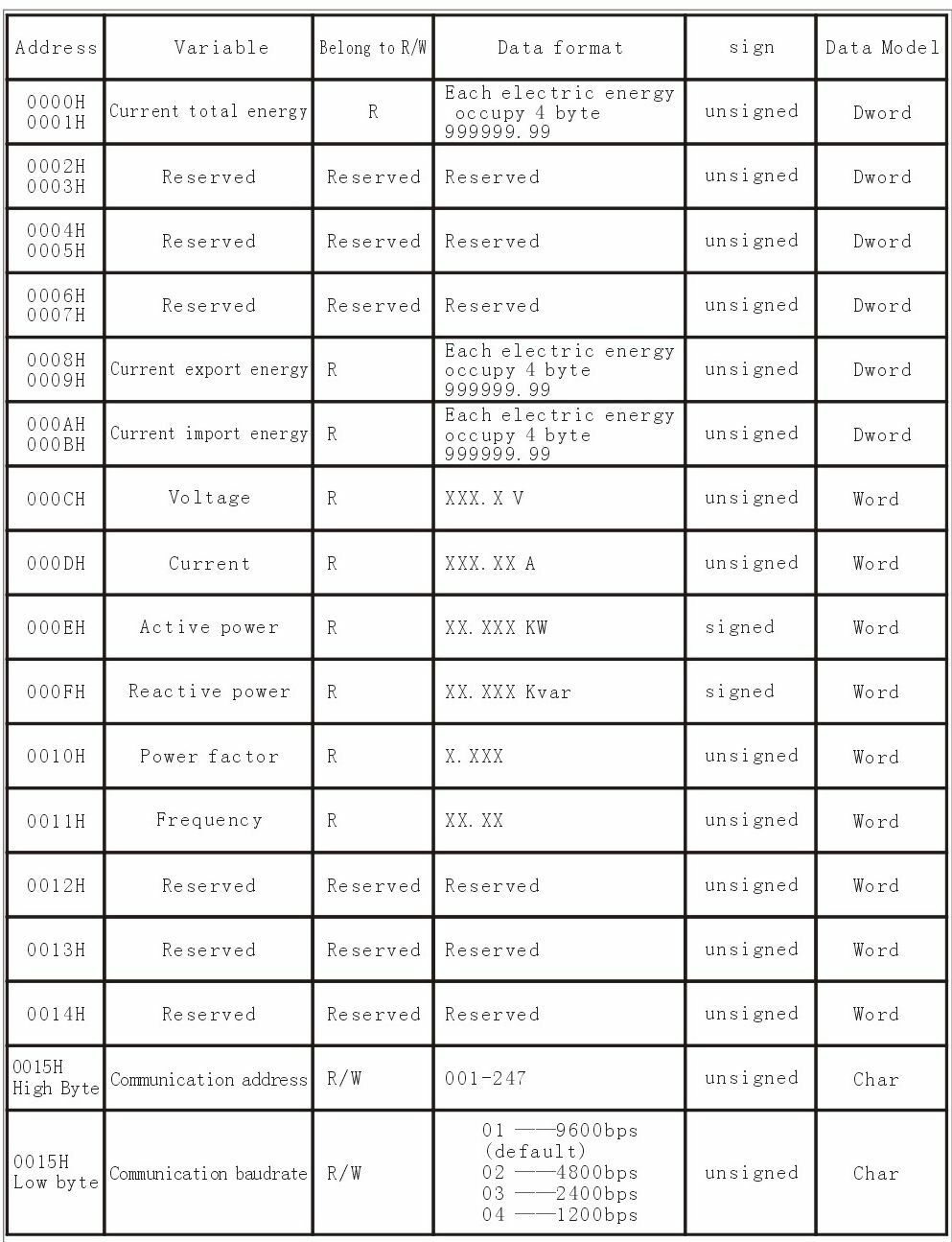

Ugyanaz a gondod, mint nekem volt
Par dolog, amin el lehet indulni:
Ez mas eszkoz, de ahogy latom az elv esetedben pont ugyanaz.

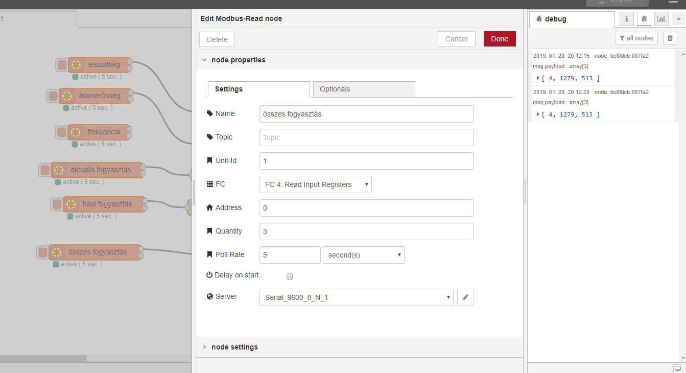

Valszeg azert kell tobb regiszterbol olvasnod, mert a kapott adat nem ferne el 16 biten. En is jartam igy, itteni segitseggel sikerult osszerakni egy functiont. A lenyeg, hogy ekkor ne a Modbus Flex getter "data" agabol olvass (a folso csatlakozas) mert az mar decimalisan, intigerben adja vissza az adatokat. A bufferbol kell kiolvasni (also potty) es egy hasonlo function-al feldolgozni:
var ampere_string;
const buf = Buffer.from(msg.payload.buffer);
high = buf.readUInt16BE(2);
low = buf.readUInt16BE(0);
ampere = (high << 16) | low;
ampere = ampere/1000;
ampere_string = ampere.toString();
msg.payload = {"idx": 111, "nvalue": 0, "svalue": ampere_string}
return msg;nyilvan nalad masok a regiszterek, a sorrendek stb... De azen el lehet indulni. Amire meg figyelni kell!! A 16 bites regiszterek Node Red-ben ketto 8 biteskent vannak abrazolva. Ezert kell figyelni a nagyon a sorrendre!

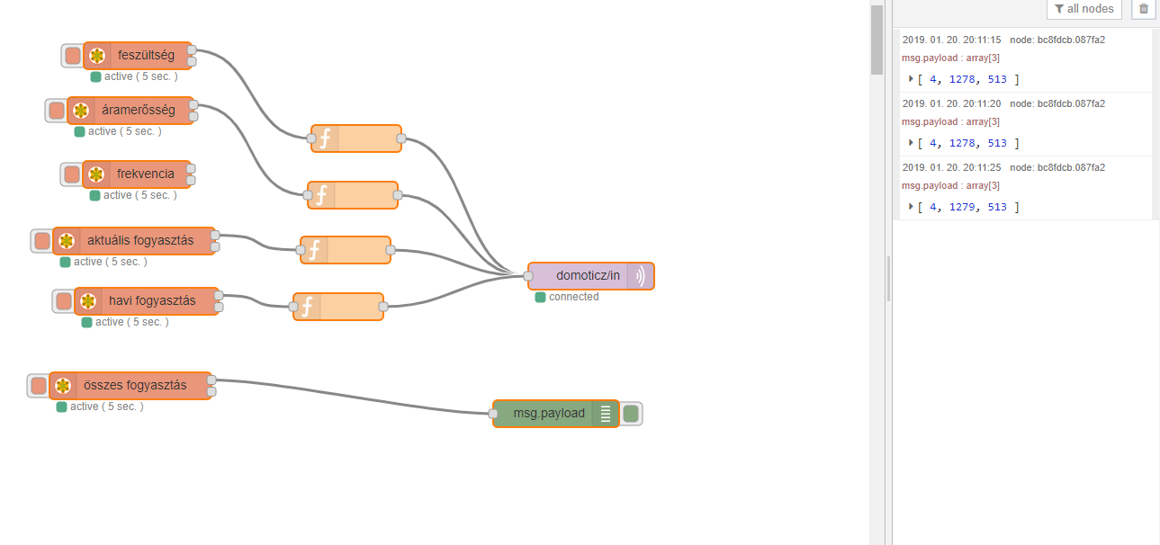

Adott egy DIN sínre szerelhető fogyasztásmérő ami modbus rendszeren kommunikál egy raspberry pi-vel.
Domoticz és Node-Red fut rajta. A Node-Red-ben szeretném beállítani, hogy az összes fogyasztási értéket küldje el a Domoticzra. A probléma (ahogy én látom) az, hogy ezt az értéket több regiszterből vagy miből kell kiolvasni. Mellékelek egy pár képet amin látszódik, hogy mi a baj...
Elvileg a 4, 1279, 513 - ból kellene valahogy 2634,22-t kapni.Bocsánat, ha nagyon hülyén fogalmaztam meg a problémámat!
