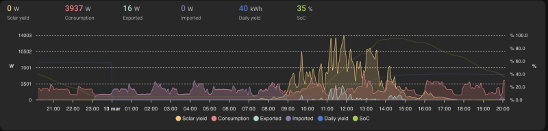

Erre gondoltál
Ahogy írták is többen jó ez, pl úgy marad a medence térbe a páraelszívó mert miért ne ami tud fogyasztani azért vagy a sütő stb... egyből látod és a kérdésre a válasz. Igen elkezdi az ember átrendezni dolgokat figyelni mi miért fogyaszt olyan sokat mi az amit lehet optimalizálni stb.. mert a maradék pénzt másra költeni és nem szolgáltatónak adni. Okos otthonok lényege nagyrészében ez szerintem. Az, hogy kapcsolgatom a lámpát egy helyiségben egy app-al az messze van okos otthontól szerintem.
