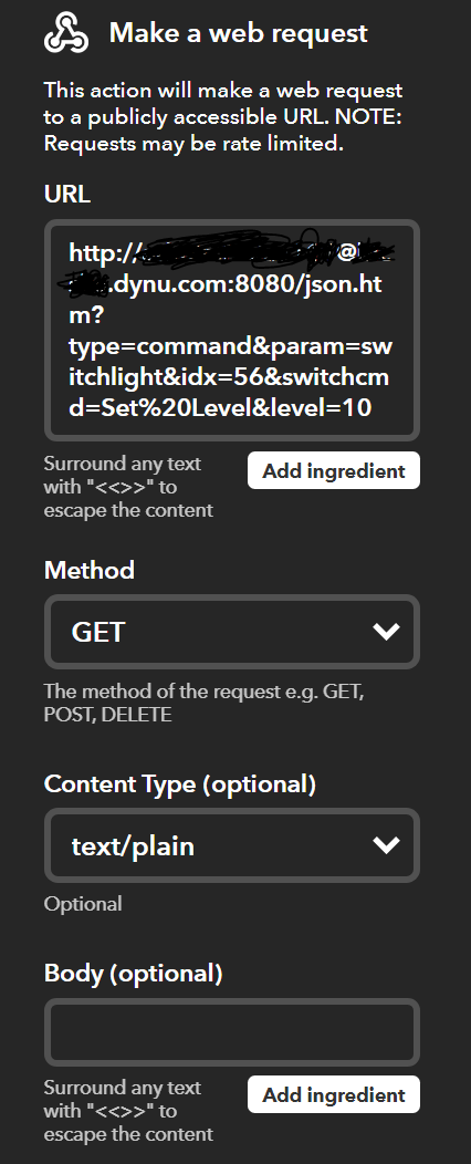

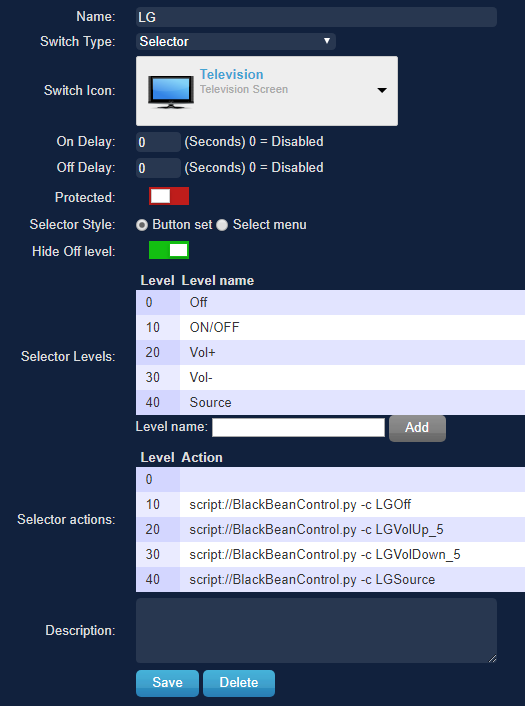

Yoshida
valószínűleg ki lehetne hagyni a domoticz-ot is belőle, de nekem így megy:
van egy selector switch:
Ezeket nyomkodva küldi a parancsokat a blackbeancontrol az rm-mininek.
Ezek után meg kell nézned a devices részben, hogy mi az idx-e a kapcsolónak.
Ezen kívül a képen látszik, hogy a ki/be kapcsolás, a level 10 érték.Böngészőben le kell tesztelni, hogy ha ezt elküldöd a domoticz-nak végrehajtja-e:
http://user:jelszo@kintrolelerheto.dns.nev:8080/json.htm?type=command¶m=switchlight&idx=56&switchcmd=Set%20Level&level=10
Nálam mint látszik az 56-os a kapcsoló idx-e, a level 10 pedig a ki/be kapcsolása.
Ezek után ha működik a parancs (csak tedd be a böngésző címsorba, és enter), akkor jön az ifttt, új applet kell, az if this legyen a google assistant (azon belül pl. az első, say a simple pharse),
What do you want to say? ide nekem pl. van hogy turn on the TV.
What's another way to say it? (optional) ide beírtam, hogy turn off the TV. Mivel ugye ugyanaz a parancs kapcsolja ki meg be, így bármelyiket mondom, ugyanazt a parancsot küldi az assistant. Ezzel ugye a turn off-al is akár be lehet kapcsolni, de ez mind1What do you want the Assistant to say in response? ide pl. azt írtam: ok switching the TV (így a ki meg bekapcsolást is jelentheti)
Itt jöhet a create trigger gomb.
Most jön a That szekciója az iftt-nek: itt a webhooks-ot kell kiválasztani:
És értelemszerűen a te parancsod ami működik böngészőben, kell beírni.
Elmented, és kb 10 sec múlva már mennie kell.

Yoshida
AcCesS!
Remélem, hogy te vagy az emberem
(vagy bárki, aki tudja a megoldást!
Most jutottam odáig, hogy kicsit foglalkoztam a broadlink rm3 mini-vel, feladtam a plugin-os domoticz-es verziót amitől megfeküdt a domoticz, inkább felraktam ezt a blackbeancontrol python scriptet. (rendszer: rasbian stretch, domoticz, broadlink rm3 mini)
Odáig jutottam, hogy command line-ból simán tudom rögzíteni a távirányító kódokat, és újra futtatva szépen végre is hajtja.
Viszont domoticz-ba hiába rakom bele a parancsot, nem történik semmi, és a logba ez az error kerül be:
Error: Error executing script command (/home/pi/domoticz/scripts/BlackBeanControl.py). returned: 256
(ha nem jó a path, akkor más hibát dob, amiből egyértelmű, hogy nem találta meg a scriptet, ha megtalálja, akkor dobja ezt a hibát.)így néz ki domoticzban a parancs:
script://BlackBeanControl.py -c SamsungVolUp
Semmi értelmeset nem találtam erre a hibára, csak annyit, hogy csináljak egy bash scriptet vagy mit (nem ismerem a linux elnevezéseket, bocsi), ami annyit csinál, hogy meghívja a python scriptet a megfelelő kapcsolóval, ami parancssorból futtatva szintén működik, domoticz alól pedig látszólag lefut, de nem történik semmi, hibát se ír a logba.
2018-05-26 21:19:18.305 User: admin initiated a switch command (53/vSwitch1/Off)
2018-05-26 21:19:18.307 (Dummy) Light/Switch (vSwitch1)
2018-05-26 21:19:18.536 Executing script: /home/pi/domoticz/scripts/SamsungVolUp.shParancssorból így néz ki az ami működik:
/home/pi/domoticz/scripts/BlackBeanControl.py -c SamsungVolUp
ez pedig a beágyazott script:/home/pi/domoticz/scripts/SamsungVolUp.sh
ez van a fileban:
#! /bin/sh
/usr/bin/python /home/pi/domoticz/scripts/BlackBeanControl.py -c SamsungVolUp > /dev/null 2>&1 &Van ötleted, bárkinek, hogy miért nem jó domoticz alatt a script?
annyi még talán, hogy nekem már össze vissza vannak a python2 python3 dolgok, az elején nem futott command lineból se a script, mert bad interpreter stb hibák voltak, de ezeket valahogy már sikerült orvosolni
és a BlackBeanControl.py file első sorát erre kellett módosítanom, hogy egyáltalán működjön commandlineból:
#! /usr/bin/python
eredetileg ez van benne:#!python2
viszont ezzel meg csak úgy futott a kód, hogy ha így hívtam meg:
python2 ./BlackBeanControl.py -c SamsungVolUp
köszi

Bocs, ha a tegnapi Broadlink kezeléssel kapcsolatos leírásom egy kicsit zavaros volt, de hulla fáradt voltam már este.
Nekem annyi kérdésem lenne azokhoz akiknek új Pro+ eszközük van és v52 firmware fut rajta, hogy azzal is működik a távirányítás? Azért kérdezem, mert az enyémen még a v51-es verzió van, és eddig nem mertem upgrade-elni.
A Broadlink-es távirányítással kapcsolatban egyénként remek dolog az is, hogy a betanítás során a gomb nyomva tartási idejét is megtanulja az eszköz, és a kód kiküldésénél is ugyanúgy csinálja.
Pl. az én Yamaha (házimozi) erősítőmön a hangerő -80dB-től folyamatosan emelhető, és +- 1dB-es lépésekben állítható. Az ilyen kis érték léptetése a valóságban alig érzékelhető, és mire a Domoticz felületén létrehozott gombokkal szép lassan felléptetném -35dB-re véget is érne a film. Ezért a betanításnál hosszabb ideig nyomva tartva a hangerő-szabályzó gombokat csináltam +- 5dB-es és +- 10dB-es lépéseket is, melyekhez szintén rendeltem kezelőgombokat a Domoticz felületén (és a Xiaomi Cube jobbra-balra csavarintásához is hozzárendeltem). Persze egy ideig próbálkoznom kellett a lenyomások idejével, mire sikerült elérnem a pontos és elvárt 5 és 10 dB értéket. Ezt csak azért írtam le, hátha valaki nem ismerte ezt a lehetőséget...
