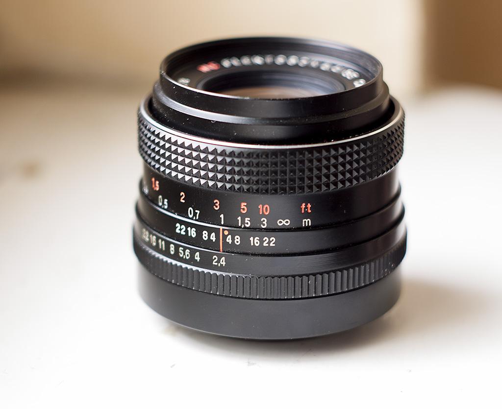

Nemrég volt pár kép, amiből az derült ki, hogy a Pancolar 50/f1.8 objektív borzalmas homály tágabb rekesznél.
Ezzel vitatkoznék, szerintem is félrefókuszálás történt.
Magamnak csináltam vele próbát, kizárólag az élességére voltam kíváncsi, utána jutott eszembe, hogy közzé lehetne tenni. Ezért a nem egyforma expó, és a nem egyenletes világítás, de a lényeg látszik. A váz m4/3, crop 2, Pana G1, rawból vágtam ki, a program alap 25 %-os élesítését is nullára vettem. Természetesen 100 %-os kivágás.Az objektívről azt kell tudni, hogy sajnos van az elején, középen némi karc, valószínű ez ront szűkebb blendén.
Szerintem olyan nagyon nem kell szégyenkeznie egy 135-ös Sonnar mellett, főleg, hogy az f4-től indul. Ilyen rekeszen nem vettem észre szignifikáns eltérést ennél a próbánál.
Itt pedig egy Flektegon 50/f2.4 MC, az enyémnek ilyen külseje van.
Hát igen, itt már nem árt rekeszelni.

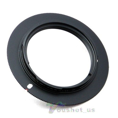

Ipadipad
sziasztok
olyan kérdésem volna hogy
ma vásároltam egy Helios 44m-7 objektivet
nekem jelenleg egy Sony Alpha 58 vázam van + vettem hozzá m42 adaptert (5-600ft ért)viszont ez nem jo hozzá :S ,,, eladó azt ajánlodta hogy "peremes átalakító kell"
nos azt szeretném megtudni hogy milyen peremes átalakitot kellene vásárolnom ?
ebay-en nézegettem de csak ilyen átalakitokat találok ( ami nem jo mert nekem is ilyen van) -
