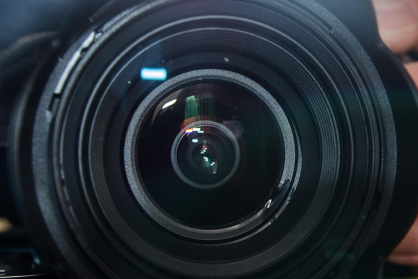

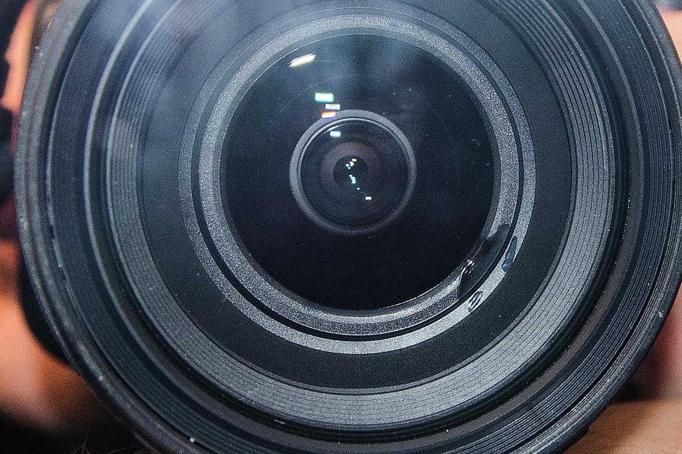

Játékos
Most vettem észre egy "valamit" az objektívben. SZERINTEM nem volt eddig benne, de nem esküdnék rá.
A képeken nem tökéletesen látszik, de olyan, mintha belelöttyent volna valami, vagy esetleg megolvadt volna a műanyag. Biztos, hogy egyik hatásnak se volt kitéve az obi. Esetleg tud ilyet produkálni egy obi magától? Vagy tényleg csak most vettem észre, és eddig is ott volt?
Mi a véleményetek róla?? Előre is köszi! -
