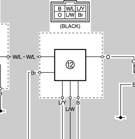

Egyébként, ha a gépkönyvben 4 Ah van, és az akku meg 3 Ah, az számít valamit, vagy ekkora különbség nem lényeg (mondjuk 25%)?
Grillo
És ha a duda megy?
Ezzel együtt akkor kezdek reggel egy akkucserével. Kolléga Diojából kikapjuk. Vagy másik Sferájából, az úgyis többet rossz, mint jó... -
Grillo
No, kolléga ma hozott be egy használt fesszabályzót meg egy akksit. Persze a saját akksi garanciája augusztusban lejárt...
Beraktam, meg új 7,5 A-es biztosítékot is (a bent lévőt kilőtte, a helyette berakottat is azonnal a régi fesszabályzóval). A motor indul könnyebben, de önindító meg sem mukkan (azt is megölhette, vagy csak az akksi gyenge?). Indexek kapcsolhatók, de nem villognak (relé meghalt?). Féklámpám nincs, de helyzetjelző van, mivel ez egy izzóban valósul meg (21/5W), így gondolom valami kábelhiba van. A három csatlakozóból a zöld-sárga meg van kicsit törve, gondolom ez lehet a féklámpáé? Féklámpa kapcsoló behalhat ilyenkor? Vagy annak csak mechanikus gondja lehet?
Viszont első lámpám nincs. Semmi. Sem a visszajelző lámpa, sem az új izzó nem világít. Megnézem a fehér dobozt holnap, mit nézzek rajta? Ez az?
Indexrelé merre szokott lenni?
Erről van szó? -
