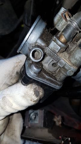

Gyárilag 90-es főfúvóka van benne, próbára jó lesz. De nem biztos, hogy elég lesz neki. Majd kell gyertyaképet nézni és az eldönti.
(#69594) kukutyi Nem kell más, a típus megvan ennyi meg elég. A héten majd egy bolt által olyan adatbázis közelébe jutok amiben talán benne lesz.

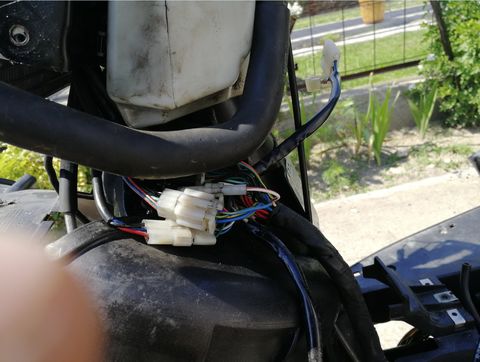

Semmi nem villan kulcsfordításra, majd a héten veszek új akksit kiderül műszerem nincsen sajnos azt se tudom, hogy kell használni ...

Visszajelző lámpák felvillannak kulcsfordításkor a műszerfalon? Az olajlámpának mindenképp villannia kell.
Még biztosíték is lehet a ludas. Az akkura mérj rá multiméterrel, 11 V környékén tuti haldoklik.12 V akku kell, ami bírja a nagy Ampereket is. Egy Li-Po akkupakk, mondjuk egy powerbank is megfelel ennek, de ha nincs más, egy 12 V-os ledtápegység is megteszi 10 A-től felfelé próbálni akku helyett.
akos727
Szíj szakadt lenne, még indulnia kéne, ha a gyertya rossz, nem indulna be, de visszajelzőknek működniük kéne, ha gyújtást adsz és nem teljesen kuka az akku.Viszont rugásra indulnia kéne, akkor is ha nincs benne akku (de jó pl. a gyertya), max az indexek, etc hülyéskednének. 12V-os járműről bikakábellel összekötheted a kettőt és megnézheted mi történik, ha gyújtást adsz rá, esetleg önindítasz. Milyen robogó?

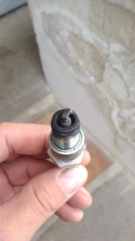

Neztem a gyertyát, szerintem pont ideális állapotú. Picit nedves.
Nem akar egyszerűen elindulni... 5-10 perc majd folyamatos rugdosás után max, de utana megy... -

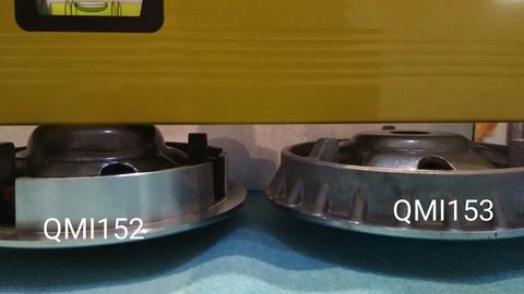

Na megjött az új qmi153-as variátor szett. (Amit ezen a néven is hirdettek
És sajnos ez is bizonyítja, hogy nem egyforma a qmi152/qmi153 variátorok, bármennyire is ezt írják több helyen is a neten:Ahogy eddig ís írtam, a nyomólap sokkal mélyebb és meredekebb.
A szíjpálya megegyezik, viszont a dob és a tárcsa közé próbálva egy 0km-es szíjat itt is az látszik, hogy nem futna ki a szíj teljesen. Szóval valszeg levetetek mindegyikből 0,5mm -t, és majd úgy hézagolom ki. Így remélem meg lesz a 80-90km/h.
De lehet hogy először a régi dobbal fogok kisérletezgetni

blu79
Sziasztok ! Itt a videó :
A videó közepétől hallani főleg... beszeltem egy ismerősömmel és azt mondta megnézi... mondta hogy a hajtás körül lesz valami...
De kivi vok a ti véleményetekre is

sityupityu
#69488
Veszek hozzá egy 6gr-os görgő szettet is. A gyári 5.5gr, ha szükséges azt majd csak utólag cserélem.
Ha a jelenlegi gyorsulás maradna nekem az is jó, a végét lenne jó kitolni kicsit.
