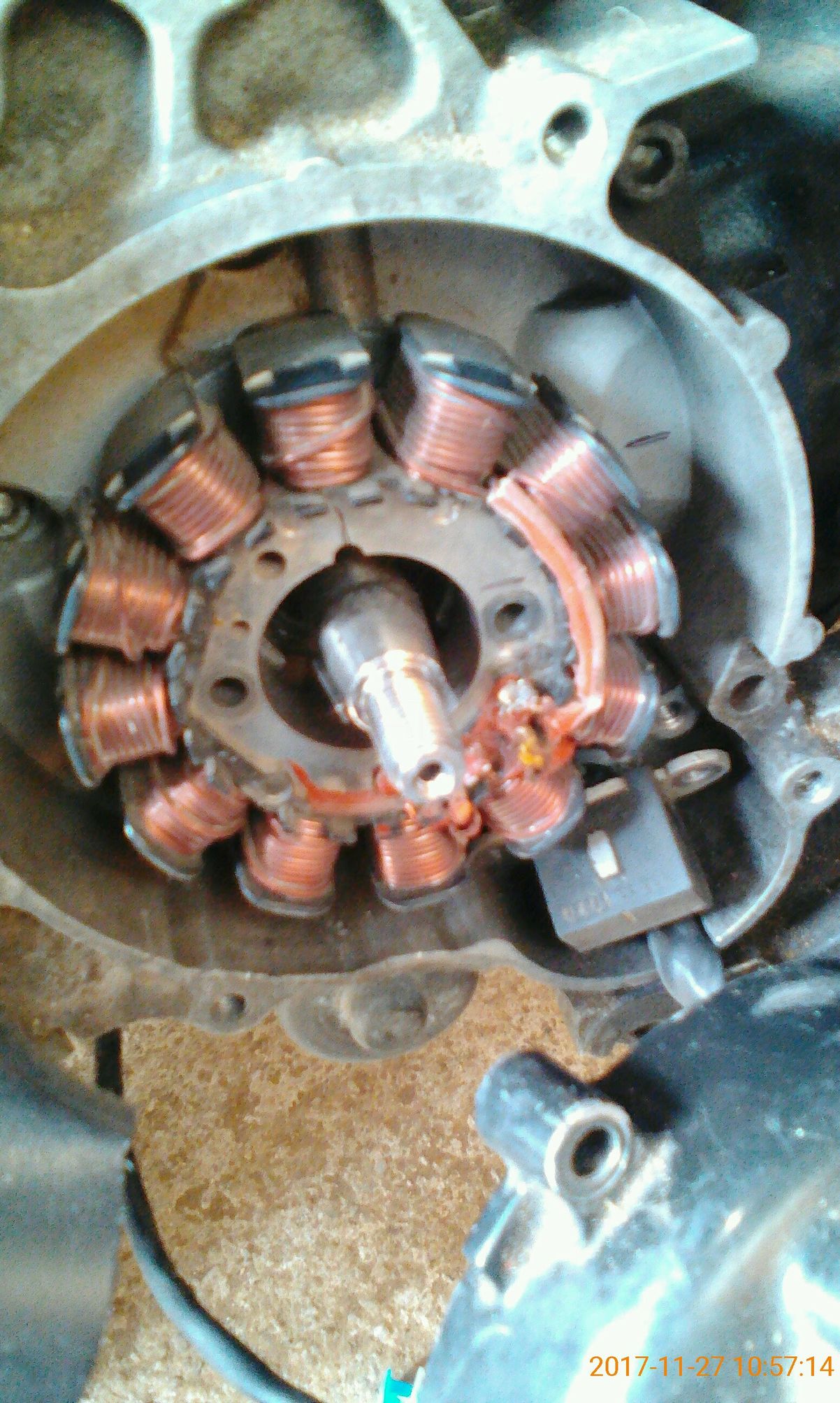

Sziasztok, most cseréltem a motoromban feszültségszabályzót és azt vettem észre, hogy menet közben az első világítás elhalványul, amikor meg állók akkor újra erős fénye lesz .
Mi lehet a baj ? -
