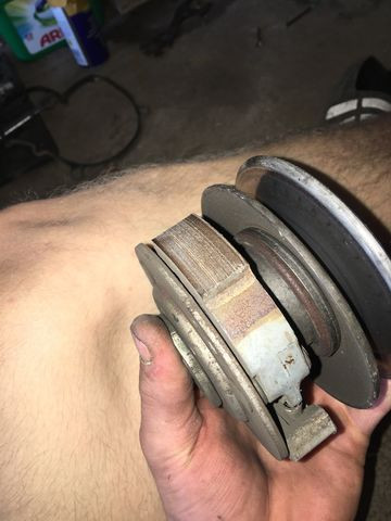

suste
DigitXT
#69279
A legközelebbi gépműhelyben
Csak előtte mindenképpen szedd ki a variátort és a tárcsát, és teszteld le asztalon, ahogy én is, hogy mennyire megy be a szíj.
És ha kell, akkor egyformán szedess le a dobból és a fix tárcsából is 0,5 - 1 mm-t.
De ha a nyomok alapján látható, hogy eredeti állapotban kiment a szíj teljesen, akkor nem érdemes buherálni, hanem inkább alkatrészeket cserélni (szíj, dob, görgők, tárcsa). -

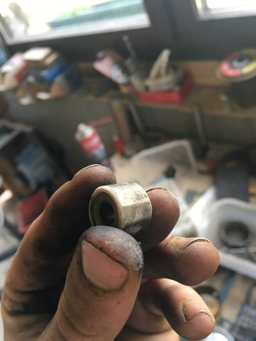

Hello! Honda dio felujitásba vagyok,jelenleg a variátorral küzdök,ma szétszedtem,szíj 15.5 helyett 14, ez már cserés?
Illetve a gőrgők állapota:
Ez is cserés?
Kuplung?:
Mit kellene még cserélnem ami kopó alkatrész a hajtásba?
Régebben 60 volt a vége,most 50nél már teljesen kiforog,a szíj nem megy ki teljesen a tárcsa széléig,ezzekkel a cserékkel remélem megoldódik
