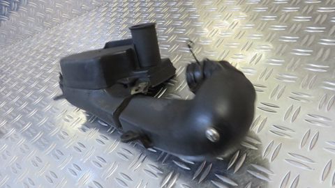

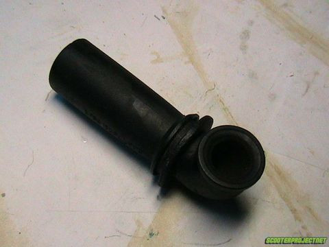

Nem a szivacs mögötti gumipipára gondolsz? Mert ha arra, akkor az már a szűrt levegőt vezeti meg. Ha azt kiveszed különösebb hatása nincs a motor menetteljesítményére (persze vannak kivételek, de akkor sem drasztikus a változás), annak inkább az a szerepe, hogy még csendesebb legyen a légszűrőház.
A másik dolog amit írtál azt nem egészen értem, levetted a komplett házat és úgy indítottad be? Mert ha igen, akkor az természetes, hogy nem viselkedik normálisan a motor nélküle.
nLali
Malaguti F15, ilyen forma légszűrőházban van egy derékszögű gumicső. Ezen keresztül megy a kinti levegő a szűrőig. Ez folytás? Levettem a légszűrőházat és úgy indítottam, de úgy fulladt fordulaton. Így nem volt egyértelmű, hogy folytás lehet-e. -

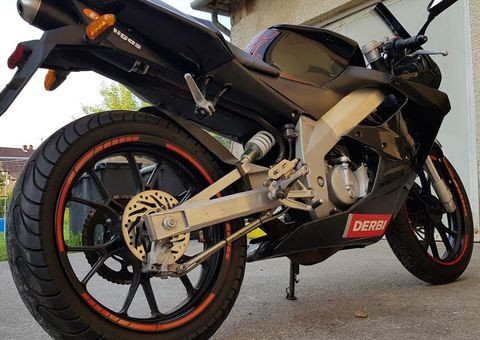

Én köszönöm. Igen, ez 50-es, de ugyanilyen a 125-ös is.
Nehéz volt leplezni a lelkesedésemet, de végül sikerült 210-re lealkudnom kereskedőnél, az egyébként is jutányos 250-es árat, ami már akkor több, mint gyanús volt. Sok hibát már akkor felfedeztem, de annál több csak később derült ki. A tipikus "tegnap még működött", "szerintem ez gyári festés", meg "ugye milyen szép" mondatok már elmennek a fülem mögött, így objektíven tudtam nézni a gépet, és mivel az alapok jónak tűntek, nem zavart, hogy láthatóan borult már mindkét oldalra, és hogy semmilyen visszajelző nem működött rendesen. Elektronikai műszerészként több olyan dolgot (km. jeladó, benzinszint érzékelő reed relay, gyújtáskapcsoló, indító motor, lámpák, indexek...) megcsináltam 0 forintból, amivel így utólag számolva legalább 60e forintot spóroltam meg. Ennek ellenére, olajok, láncszett, csapágyak, matricák... azért kellettek, így eddig 250-ben van, de az állapota alapján 350-et is el mernék most kérni érte, hiszen gyakorlatilag az egészet átnéztem, rendbe raktam, így az idomokat és a blokkot leszámítva, szinte minden gyári állapotúnak mondható.
Évekig robogóval jártam, és örültem, hogy szuperül megy, olcsón járok vele dolgozni, meg elfutkosok vele a városban. Mindig vonzottak a gyorsasági motorok - ahogy szerintem szinte mindenkit - de soha eszembe nem jutott volna, (főleg háromgyerekes apaként) hogy az életemet kockáztassam egy száguldó koporsón, amíg a gyereknek el nem kezdtem motort keresni, és meg nem láttam ezt a kereskedésben. Rájöttem, hogy ez egy jó alternatíva arra, hogy az ember mégis kicsit átérezze a gyorsasági motorozás érzését, de mégsem jelent sokkal nagyobb kockázatot, mint egy robogó a maga 50 köbcentijével. Ráadásul az is jó érzés, amikor látom, hogy mindenhol utána fordulnak, leparkolva megnézik és a szembe jövő "nagy motorosok" is intenek.
Egyébként a Derbiről először azt gondoltam, hogy valami kínai Aprilia klón, de kicsit utánaolvasva kiderült, hogy a Piaggio csoport gyártja ezt is, sokak szerint minőségibb is, mint az Aprilia.Ez a KTM nekem is bejön, meg eleve ez a manapság divatos (naked) forma, mint pl. a Honda CB1000R. Egyébként az új derbi is nagyon szép Ha nyerek a lottón, lehet, hogy veszek is egy ilyet... csak sajnos nem lottózom...
