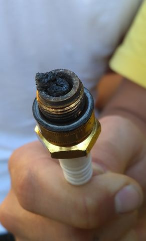

dtsdexter
Readdeo #68295 üzenetére
Emlékeim szerint, csak a dugattyú felsőrészénél lesz nyitott a kipufogó nyílása, az alsónál nem. Tehát ami alatta van, főtengelytől, membránból, karburátorból és levegőszűrőből a kipufogóba nem kerülhet törmelék, utóbbiak ráadásul fent is akadnának a membránban. Tehát maradna a főtengely rész, de ott műanyagból max a főtengely csapágy van aminek van műanyag borítása, viszont az meg a dugattyú és hengerfal között nem megy át.
Marad a kipufogó, érdemes lenne leszedni és kiégetni. Lehet nem műanyag, csak megkövült korom. Ha meg műanyag, az meg a kipufogótömítés lesz. (szerintem)Látom vizes hűtéses, még az utóbbi jöhet szóba, repedt hengerfej.
Readdeo
Nemrég vettem egy Gilera Runner 50 SP-t, azóta szenvedek is vele. Valami műanyagot eszik a motor. Kiköpött egy nagyobb darabot a kipufogón, a hengerfejen, meg a gyertyában is voltak égett darabok és 200 méter után valami nagyon elkezdett csattogni. A csattogás csak akkor hallatszik, ha megyek vele, alapjáraton állóhelyben nem. Mi kerülhetett bele? Most néztem meg a membránházat, annak semmi baja, a légszűrő ház is egyben van. Mit ehet ennyire? Nemhinném, hogy kívülről esett volna bele valami, mert az már kijött volna a forgattyús házból.
üszök

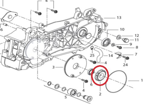

suste
Hahhaaa
Saját magam cáfolom"Csalni" nem tudok sajnos a távolsággal, mert nagyobb a nyomólap
Beugrott, hogy nem a blokkhoz/szimeringhez feszül a nyomólap, hanem valami még van ott. Meg is néztem gyorsan a robbantott ábrákat, és ezt találtam:
Ez alapján elvileg le tudnék esztergáltatni a fogaskerékből esetleg 2-3mm-t, és akkor tényleg csak 1-2mm különbség maradna? Ez ugye a berugóhoz tartozik, így gondolom nem lenne gond ez a pár mm?
Már csak az a kérdés, hogy le tudom-e egyszerűen húzni onnan. -

suste
sityupityu #68207 üzenetére
Ha kompletten az egész variátor (külső tárcsa, belső tárcsa, nyomólap) kifele vagy befele kerül pár millimétert az igazán semmit sem számít.
Ha ez igaz, akkor tényleg elég lenne a kuplungrugó csere, aminek nagyon örülnék. De nagyon félek attól, hogy megveszem pl azt az 5K-s rugó szettet, és mégsem lesz jó.
"Csalni" nem tudok sajnos a távolsággal, mert nagyobb a nyomólap. Ha kisebb lenne, akkor könnyen kihézagolnám. Esetleg a hátsó (kuplung) részt tudnám hézagolni kifelé (ha lehet egyáltalán), de ha nincs értelme, akkor nem piszkálnám.Szerk:
Az normális következmény egyébként, hogyha nem megfelelő erősségű a rugó, akkor hatástalan a görgőcsere??? -

Értem mit mondasz. Ha kompletten az egész variátor (külső tárcsa, belső tárcsa, nyomólap) kifele vagy befele kerül pár millimétert az igazán semmit sem számít. Vagy ha számít is valamit akkor sem számottevően. Sokszor jártam már én is úgy, hogy a gyári variátor helyére berakva egy másikat (hiába készült ahhoz a típushoz) nem stimmeltek a távolságok és "csalni" kellett kijjebb vagy beljebb pár milit.

a nyomólap ugye "vastagabb", tehát az egész "görgők+dob+szíj+tárcsa" rész kijjebb esik a főtengelyen, és pont ezért írtam, hogy valszeg ezért lett hatástalan a görgőcsere, mert egy kis motorfordulatváltozásra is egyből elkezdi feltolni a szíjat, és így a magasabb fordulat miatt a kuplung is sokkal hamarabb pörög fel, és kapcsol
ezt hívtam én előfeszített szíjnak, ami kicsit furán hangzik itt, de szerintem érthető (

Nem értem, a kis rugóknak mi köze a szíjhoz? Hiszen az A esetében a kuplungrugókról beszélünk nem? Milyen előfeszítésre gondolsz?
Igen, bocsánat elnéztem. A D megoldásra gondoltam.
Milyen boltba mész be? Gondolod, hogy tartanak raktáron olyan viszonylag ritka multivariot ami neked kell?
Amúgy megmondom őszintén, hogy sokszor úgy beleviszel már engem is a sűrűbe, hogy azt sem tudom, hogy ki kivel van.

Félelmetesen hülye alakja van annak a nyomólapnak a második képen
sokkal jobb vele a moci a haladós tartományban, így nagyon nem érdekel hogyan néz ki
max az a hülye magas púpja ne lenne"A": tegyük fel hogy a rugócsere segítene, akkor a szíj előfeszített állapot nem lenne gond?
Azt nem látom át, hogy csak a rugó erősség változtatással visszajön-e az egész rendszer egy olyan állapotba, ahol a görgők súlya számít?"C": nem inkább a "D"-re gondoltál?
Persze jó lenne csak nyomólapot venni, ami remélhetőleg nem kerülne annyiba mint a komplett vario.
De gondolom ezt a legnehezebb megoldani, hogy pont olyan legyen ami nekem kell...Lehet elmegyek forgalmival meg a variátorral a kezemben a boltba, és meglátjuk mit mondanak.
