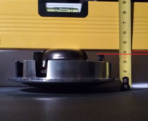

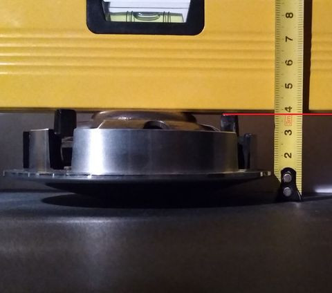

Na, téliesítettem a robit, így kiszedtem újra a variátort.
Mutatom a különbséget:1: új dob + eredeti nyomólap, ezekkel jól indul, de 60 fölött már sikít (ez nagyon hasonló a gyári állapothoz)
2: új dob + új nyomólap, ezekkel nyögve indul, de 80 lazán meg van (ezzel már simán kibékülnék, csak indulna normálisan)
Elég sokat cserélgettem az alkatrészeket, és a végére egyértelműen kijött, hogy a nyomólap eltéréssel van a probléma. Szóval minden más ua a két helyzetben (görgők, szíjtárcsa, szíj, kuplung).
A 2-es variációnál mindegy milyen nehéz görgőt teszek be, vagy akár csak 3db-ot, akkor sem változik a helyzet
. Szerintem ilyenkor a nyomólap (a magassága miatt) eleve feszített helyzetbe hozza a szíjat, így már kis motorfordulat változásra is eléri a kuplung a zárási fordulatszámot.
Elég kiborító, hogy ez a 3-4mm szivat
Nem kell bonyolult dologra gondolni, vegyünk például egy ruhacsipeszt!
