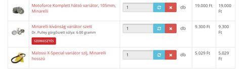

Telda
koxkids #66304 üzenetére
Ezeken az oldalakon is nézz szét. Már mindháromról rendeltem, megbízhatóak.
http://www.robogoalkatresz.eu/
http://scootershopgyor.hu
http://sracing.hu/ -
A kuplungszett jó, megéri. Bár szerintem 107 mm-es való gyárilag a tiedbe, de mindegy, ez is jó bele.
A szíj rendben van, jó minőséget képvisel.
Viszont ha a variátorra rádobnál még egy tízest, akkor tudnál venni egy multivariot. Ez csak egy minimális kis tuning, de egy gyári motornál is tágabb tartományokban tud dolgozni a motor a gyárihoz variátorhoz képest. szerintem megéri, mert érezhető lenne a változás. -

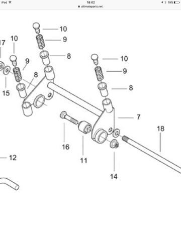

A minap lettem boldog tulajdonosa egy Aprilia SR50 Stealth (kör lámpás) robogónak. Kicsit szétszedtem, hogy átnézzem. Egy két furcsaságot tapasztaltam, emiatt is írok nektek, hogy tanácsot kérjek.
Induláskor fura, hogy nagyon kell pörgetni mire a kuplung kapcsol. Szétszedtük ezt a részt, egy egy csepp olajat tettünk a kuplung pofa tartó stiftekre, nagyon szorultak.. így jobb lett a helyzet, de nem az igazi. Szerintem a gyári rugók vannak benne, fém színűek. Érdemes lenne gyengébbre cserélni, hogy korábban kapcsoljon? Deknit leszedve látszott hogy ahogy húzzuk a gázt a variátor áttétel változik, de a kuplung még nyitva, és egyszer csak hirtelen bekapcsol, emiatt nagyot rúg induláskor. Nem lehet vele araszolnak.
Amit még láttam hogy a kontraszt rugó az kék színű. Görgők is kellően kockásak. Szeretném kicsit felújítani ezt a részt, aztán nem lesz rá gond és jó ideig. Tudnátok ebben segíteni? Mit érdemes beépíteni? Nagy tuningot nem szeretnék..Továbbá ma feltűnt hogy a hátsó felfüggesztést tartó szilent nagyon lötyög. Eléggé csere érett. Gondolom melegítéssel könnyebben kivehető és betehető a régi. Tud valaki pontos típust, méretet? Mit kéne venni?
Íme az ábra: (11-es darab)Köszi

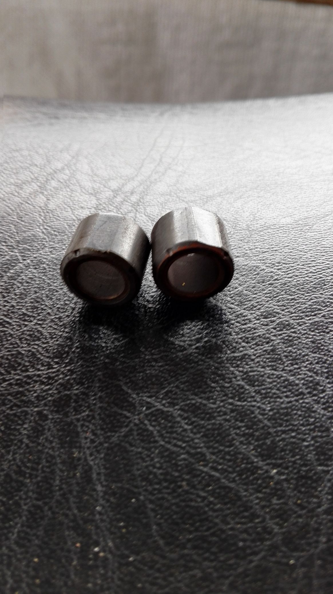

Ulius80 #66283 üzenetére
Ez csak egy sima hézagoló (bár annak jó vastag, még a hézagolókészletben sincs ilyen), az új szíjhoz kellett amikor az még szélesebb volt.
Az ilyen szinten kopott görgővel lehet még menni, de ha van rá mód én cserélném a helyedben.
Azt a hézagolót bárhova berakhatod, hogy megmaradjon a megfelelő távolság, én a variátor mögé (közlő fogaskerék elé) szoktam berakni. -

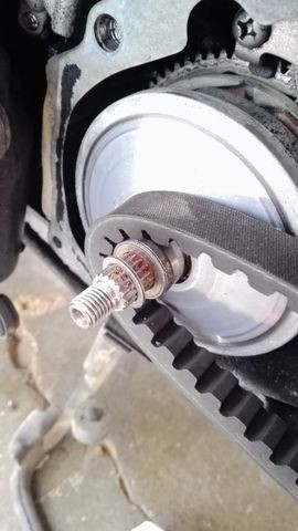

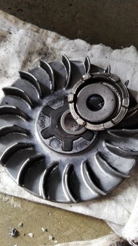

Ulius80
dtsdexter #66290 üzenetére
Ez egy Yamaha Super Jog ZR,az évjáratot nem tudom,én 2000-re saccolom
Léghűtés,fekvő Minarelli blokkos.
Szétszedtem,szerintem a görgőket cserélni kell,de ha még az idényt kibírja az ékszíjjal együtt,akkor azt csak jövőre cserélném...gázadásnál nem érzek torpanást,akadást,szerintem még jól nyit..
Gyárilag hány grammos görgőket kell bele tenni?Ha jól értelmeztem ide tegyem a hézagolót?
Átpucolok mindent,mielőtt összerakom...

Ulius80 #66277 üzenetére
Nincsen ennek semmi baja ... Alap kopás por, nem olajos. Az égszíjnak különösebb baja nincsen 1 szezont elvisz még gond nélkül. A hézagolót meg rakd át a racsni és venti közé, hogy a körmöknek megmaradjon a kellő közelsége, és ne kopjon le vagy forduljon el minden egyes rárúgásnál.
Ha már szétszedted a főtengelyen a ricniből is takaríts ki a retket,a csőtengelynek akadálymentesen kell mozognia a főtengelyen,és a varióban is. Annak a barna csíknak a csőtengelyen nem kéne ott lennie,ott nem járt a szíj.
Az alátétet meg ha kiveszed ne dobd el,mert kintre kelleni fog a berúgó köröm után vagy elé,mert emlékeim szerint valamiben nem elég mély a ricni így nem fogod tudni fixre húzni majd az egészet,lógni fog a varió. -
