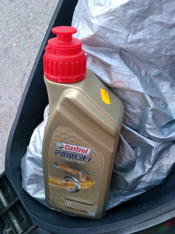

gabe_
sityupityu #66267 üzenetére
Én is így gondolom, egyelőre egy tankolásnyit várok még, hogy ürüljön az olajtartály.
