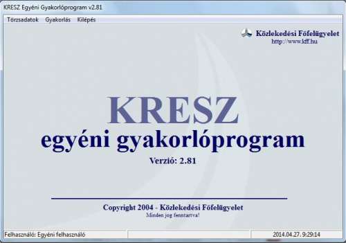

szmissz
#46309
Már beíratkoztam, de nem adtak semmit....az a helyzet hogy kemény 6E ft-ért adnának cd-t, a könyvet meg meg kel vásárolni amit röpke 5E ft- ért adnak!
Ez a program amit megszereztem 2.81 -es verzió és ha jól tudom a 2.83 -as verzió a legújabb, nem tudom miben tér el ettől....
Esetleg tudsz segíteni honnan és hogyan tudom frissíteni?
Egyébként "csak" az A korl, A1, A részt gyakoroltad? Elegendő ezt tudni? -
szmissz
vico03
#46308
Ha frissített kérdés adatbázis van benne, akkor ugyanaz lesz, mint a vizsgán. Ha beiratkozol jogsira, akkor úgyis fogsz kapni hozzá megfelelő anyagot, én pl a gyorsjogsinál csináltam, 1-1 ben ugyanaz a program volt gyakorlásra mint a vizsgán. Kevesebb mint 6 perc alatt vizsgáztam 1 hibaponttal, az is csak véletlen, mert a rekord időre mentem és benéztem.
vico03
Tudom nem a teljesen a topikhoz tartozik, de az lenne a kérdésem hogy "B125" sikeres KRESZ vizsgához elegendő e a Közlekedési Főfelügyelet által kiadott "Egyéni gyakorlóprogramot" használni?
Ha valaki ezt a programot úgy elsajátítja hogy a teszteket közel hibátlanra meg tudja csinálni akkor élesben át lehet menni, hasonló tesztre lehet számítani?
Köszönöm előre is!
