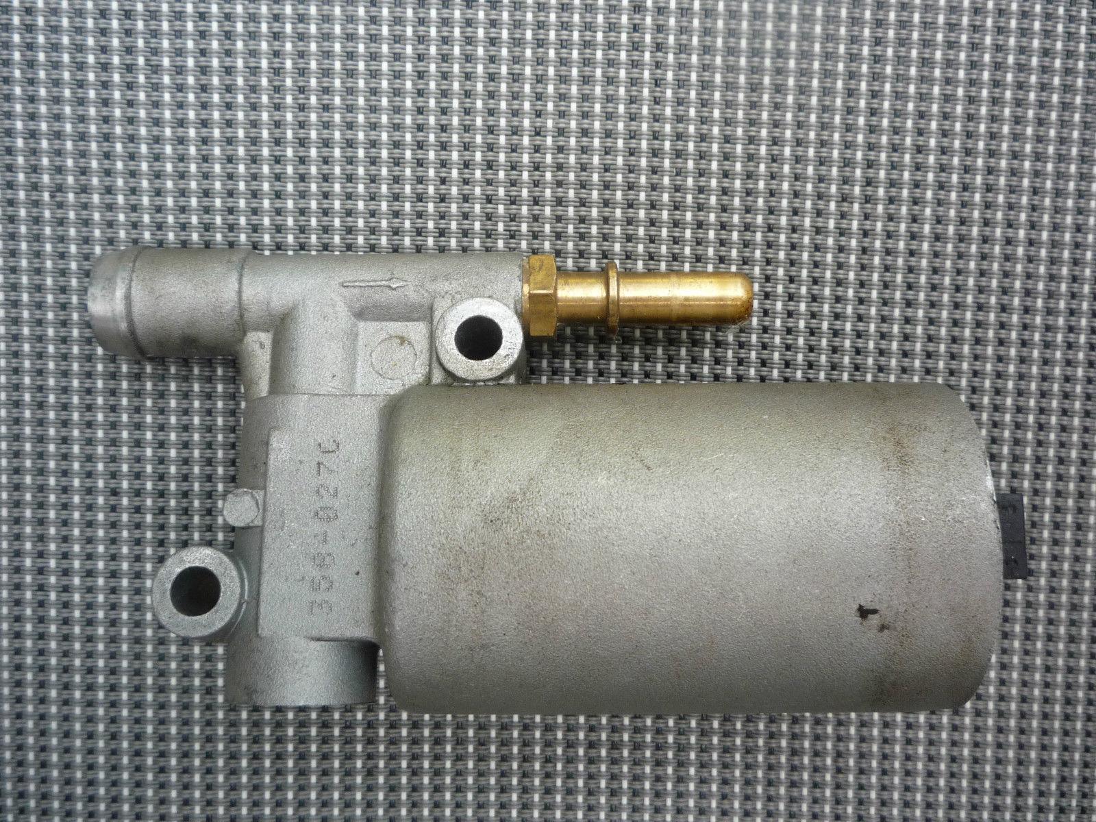

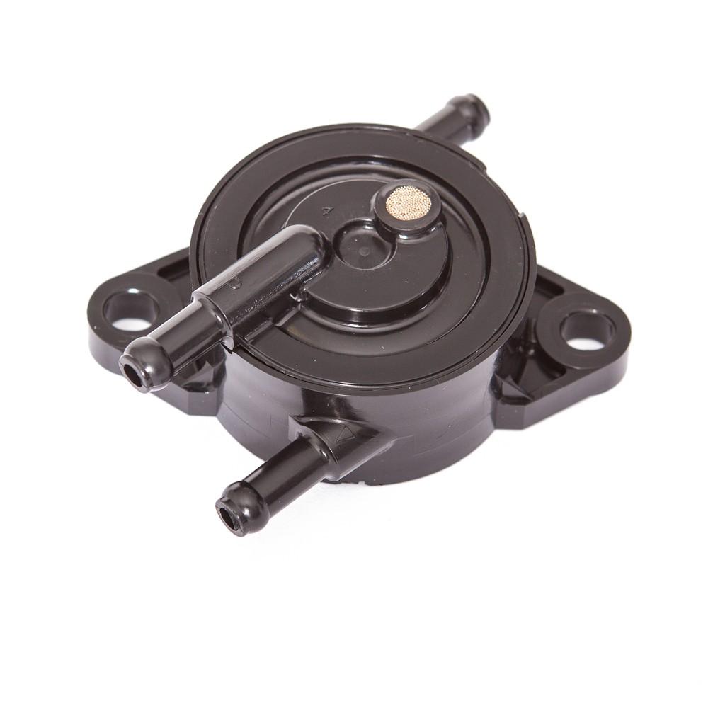

Hali
Nem akarlak elkeseriteni de nekem volt aprilia sr50r i.e injectorosba.a fogyasztasan kivul csak negativ dolgokat tudok rolla elmondani.1x elis romlott az injector 50 ezret fizettem szerelessel egy hasznaltert.utanna elis adtam.csak karbis motort veszek mar....egyszerubb.konyebb szerelni es nem utolso sorban olcsobb is ha javitani kell vagy cserelni.
Tibroo
Köszi a tanácsot,már én is rájöttem erre,de eddig elmentem vele több ezer Km-ert gond nélkül,csak mostanában kezdett el "szarakodni"!
A szűrő az új benne,hát két benzin,szivattyú is van benne,egy kicsi fekete az így néz ki:
A másik az pedig a magasnyomású,az mielőtt beindulna akkor búg
kép:
Az utóbbi az biztosan jó!
A kicsi feketének meg nem tudom mi így a szerepe? -

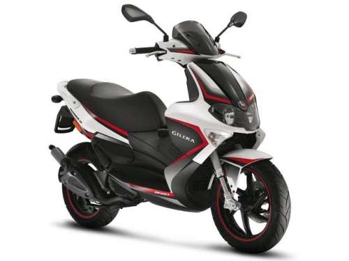

Tibroo
Ma cseréltem ki a gyertyapipát,és a kábelét az eredmény változatlan!Talán annyi változott,hogy melegen már nem annyira szaggat!
Meg új kipufogó került rá (LeoVinci Navigator),de a gyárival is szaggatott!
Hogy mi lehet a baj,én már nem tudom kitalálni?!
Kaptam a kipufogóhoz görgőket,2 típusút,lehet azokat kellene még kicserélni?
Vagy szedjem darabokra az egész befecskendezést,levegő torkot,membránt cseréljek.
Indulni jól indul pöcre,de most a üzemanyagszintmérő kezdet megbolondulni,remélem az nincs hatással a szaggatásra?Pedig mikor kiszedtem a tankot azt is megnéztem kétszer is szétszedtem,hogy biztosan jó legyen erre újra szarozik!

Egy kis segítségre lenne szükségem.Van egy Gilera Runner 50 PurJet-em C46 2008 évjáratú.9840Km,
A problémám vele,hogy magasabb fordulaton és emelkedőn szaggat,mintha nem kapna elég üzemanyagot,gyertya (NGK)cserélve,Benzintank kipucolva,levegőszűrő,(újra!) kicserélve!Volt olyan,hogy kereszteződésben le is állt.Mi lehet a baja?
Ha tud valaki segítsen.Előre is köszönöm. -
