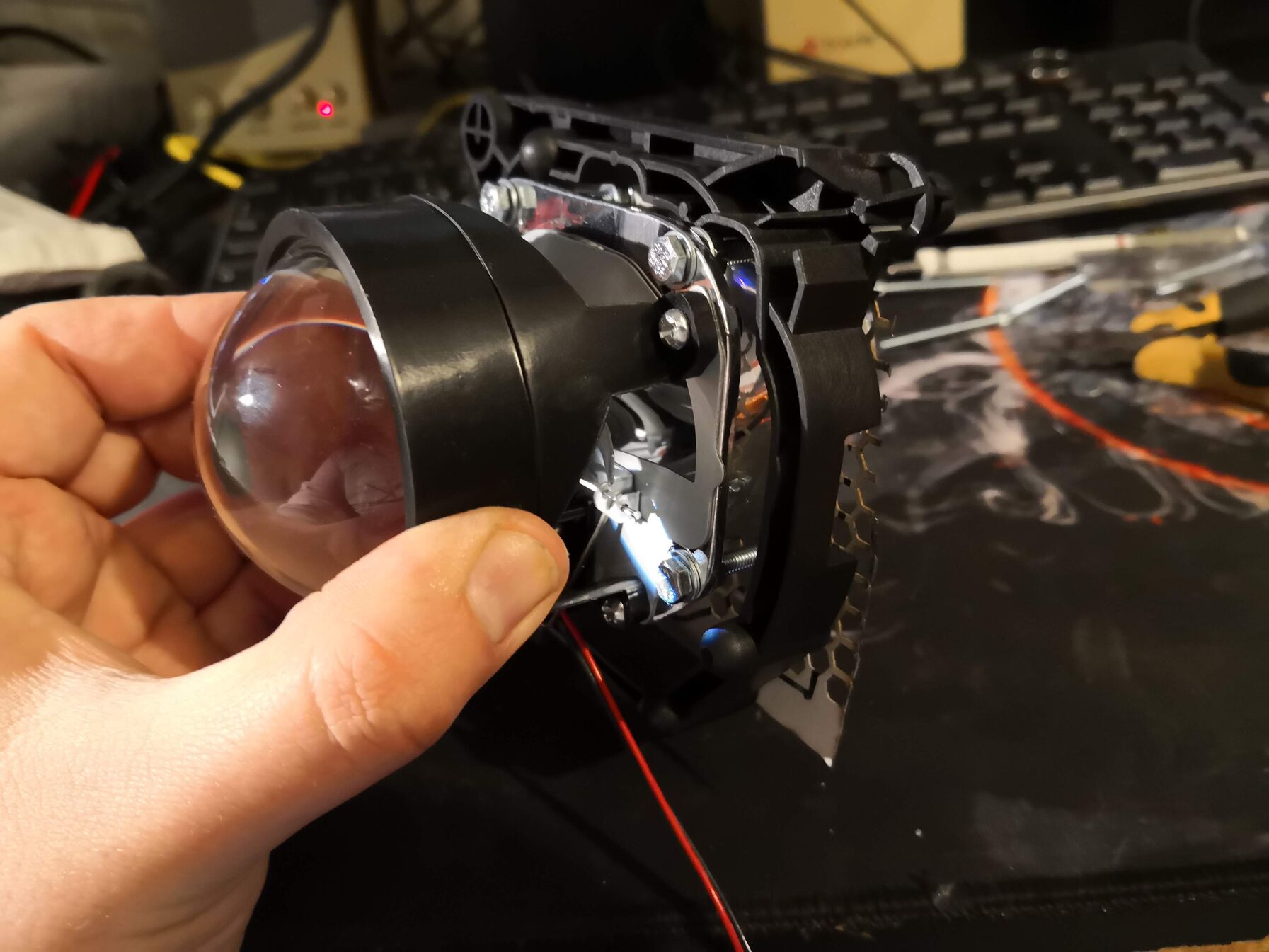

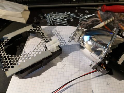

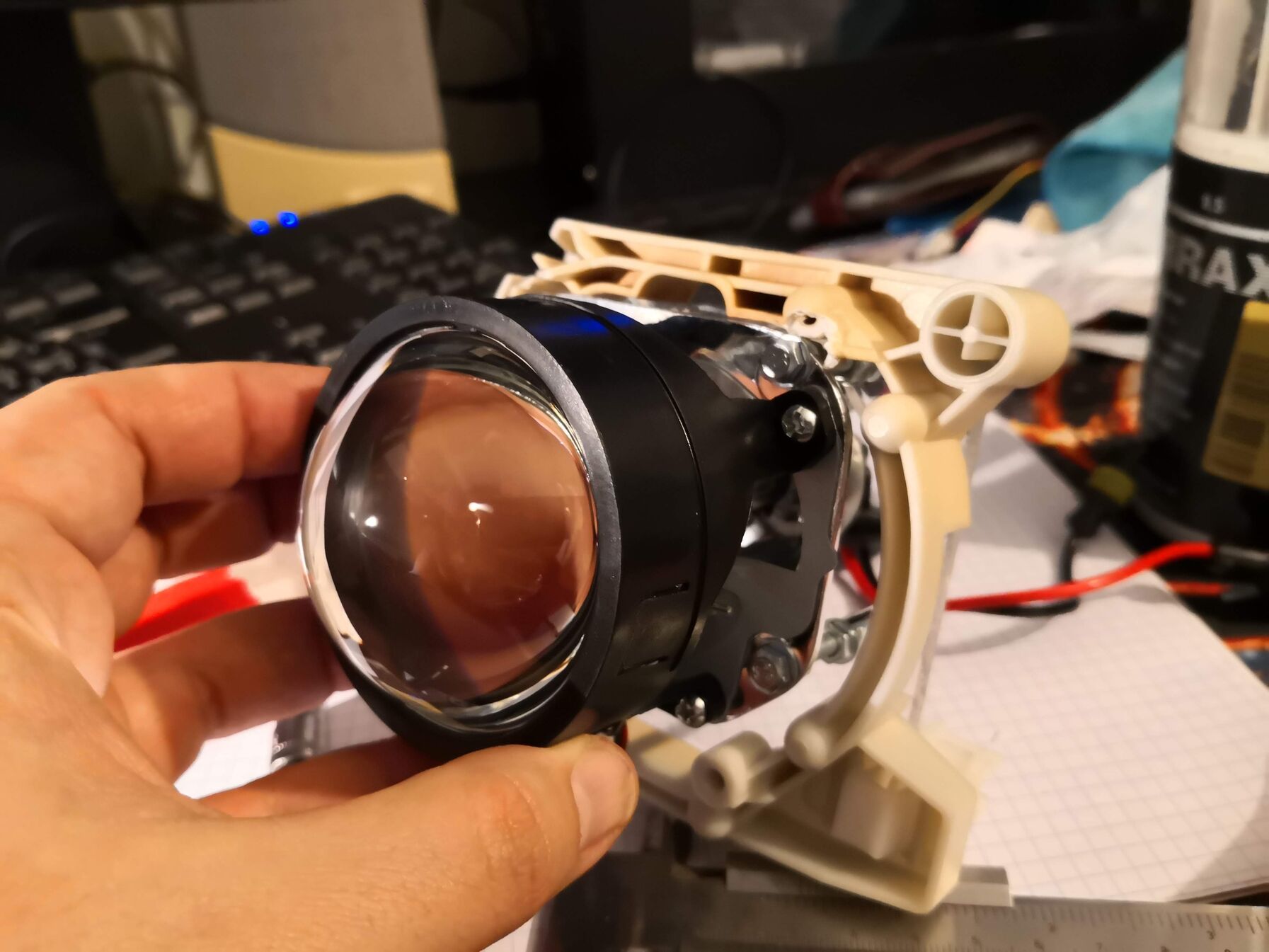

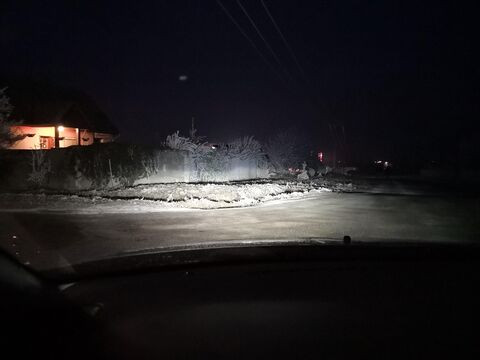

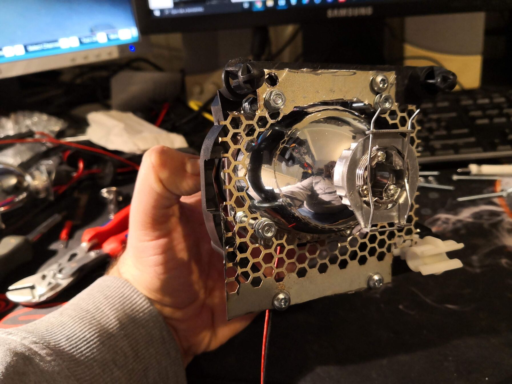

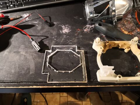

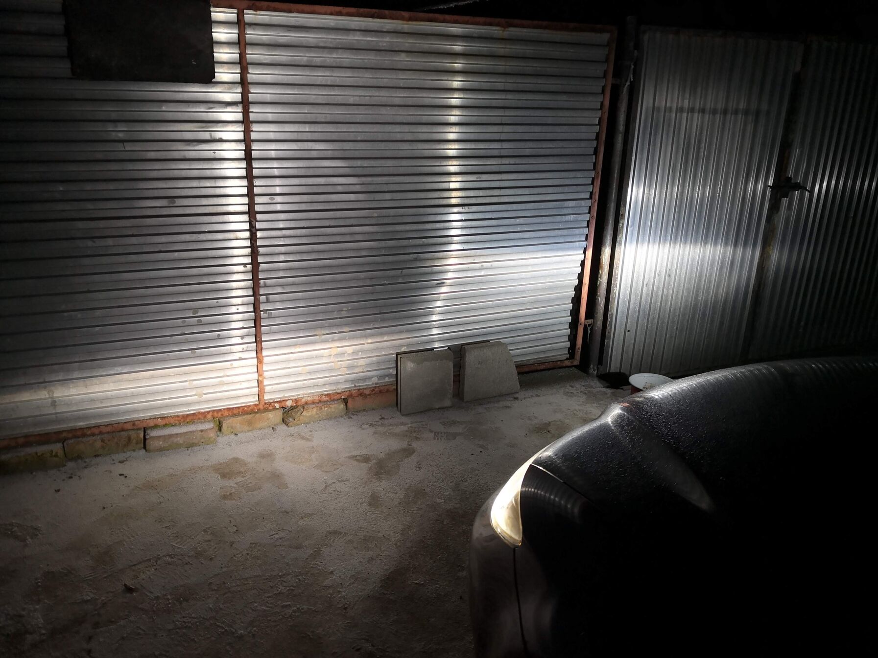

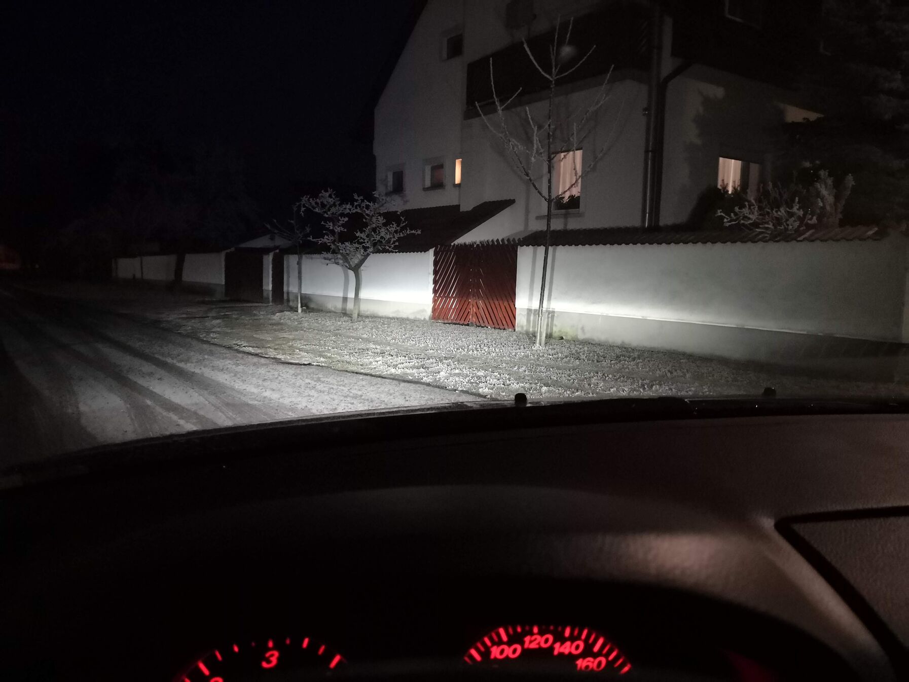

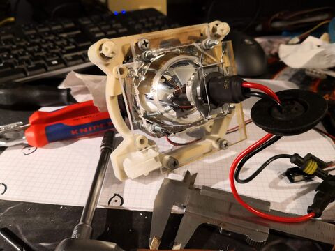

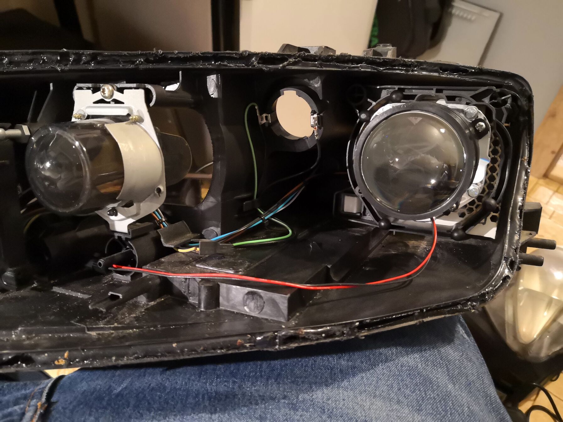

Bent volt a xenon. Meg volt égve a foncsor, és elég ratyi a gyári projektor, nem gyűjti jól a fényt. Telefonos fénymérőnappal 1000-1200 luxról 2200-2500 lux lett a középponti fényerősség.
Nem akartam angel eye-t. Tervben volt a feketére festés, de meggondoltam magam, nem akarom odavonzani a hatóság tekintetét -

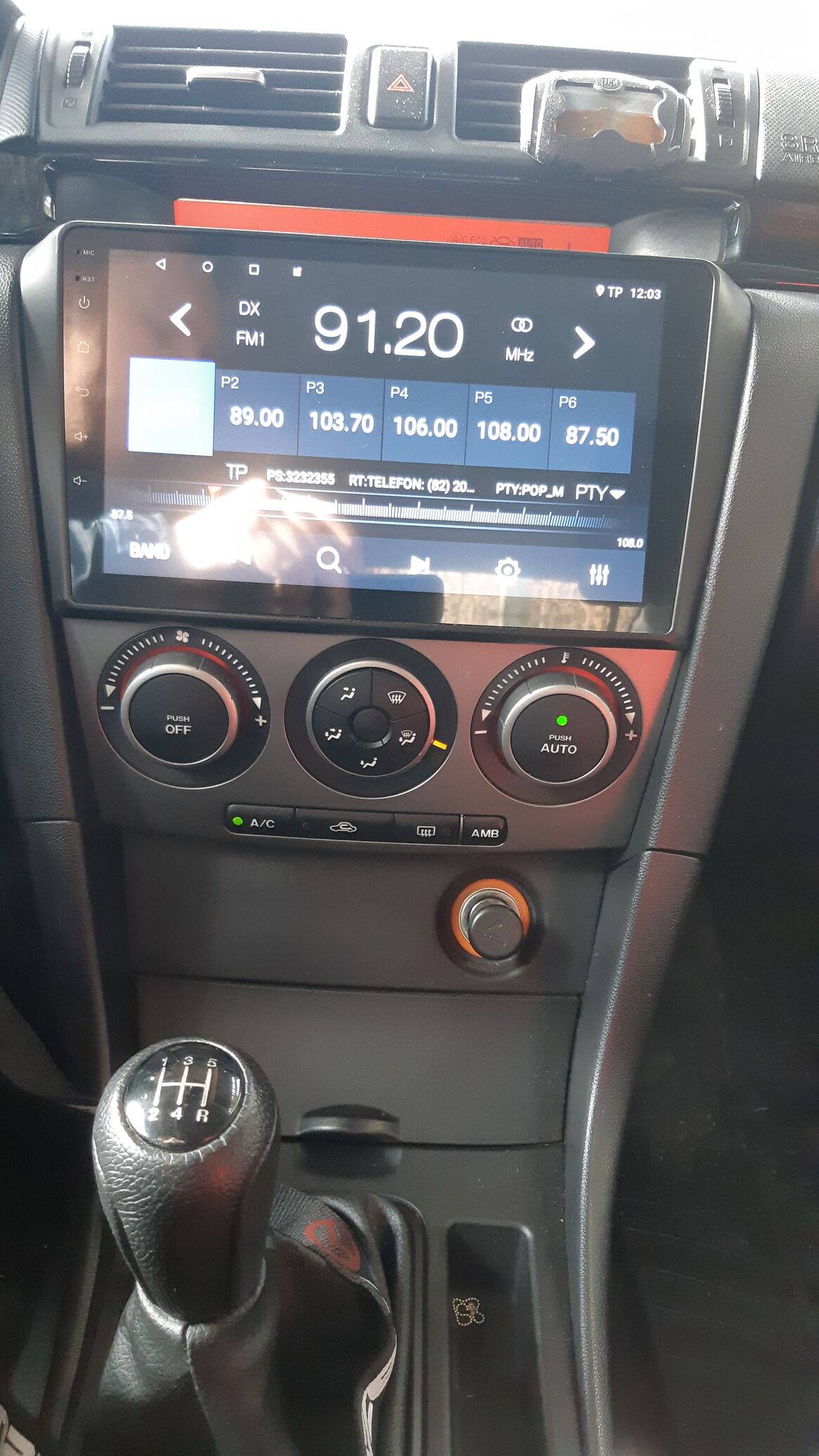

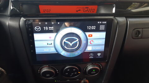

Navigáció jól működik, mind google map mind Igo, vagy bármelyik navi app. BT kihangosítás, telefonélés szintén, rádió vételi minőségben még nem tapasztaltam problémát, mélygarázsban is jól vesz.
Nappali láthatósága átlagos, kicsit fénylik, nem Super-Amoled, de látható, bár én inkább a vezetésre figyelek, mint a kijelzőre, van navi hang, az is elég.
Épitettem hozzá első és hátsó kamerát is, azt is szépen mutatja, szitén kínai cucc.
WiFi-s OBD-II-vel Torque is működik, hibakódot is tudok vele törölni, YouTube is simán fut rajta. CarWebGuru-val átrendezhető a kinézete. -

Szerintem ha csak simán beraktad volna a xenon izzót akkor is hasonló lett volna az eredmény, max leműtöd a búrát és alaposan letakarítod a lencsét. De ha már így szétkaptad érdemes lett volna betenni valami [ilyesmit] persze vannak olcsóbbak is, meg ezer féle fajta

A márkás cuccok drágák, és tulajdon képpen azok is kínai alkatrészekből vannak.
Adtam egy esélyt az eredeti kínai androidos fejegységnek és nem bántam meg.
Tudom nem egy BOSE rendszer, de nekem megfelel, ha nem tekerem max.-ra a hangerőt, akkor szépen szól. És nem kellett külön középkonzol keretet sem vennem. -

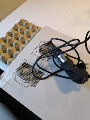

A hétvégém ráment, de kicseréltem a projektorokat a lámpákban. Elég jó lett a korábbihoz képest, sajnos az utolsó pillanatban a próbakör után följebb állítottam, pattant egyet és lefittyedt a bal, úgyhogy majd szedhetem szét megint. Régebbi utólagos xenon ment bele, sima halogénes H1 volt. Kínai projektor, 20,5€ volt aliról.

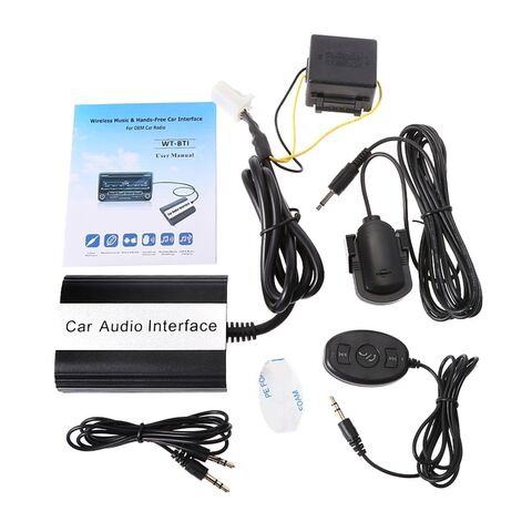

[L716 jumper]
Anno [innen] néztem én is az okosságot, kicsit régi már de hasznos lehet, én egy mezei [pc alaplapi cd csatlakozót] használtam.
Nem száz százalék de úgy rémlik hogy a mazda6.gportálon is volt egy két infó -
