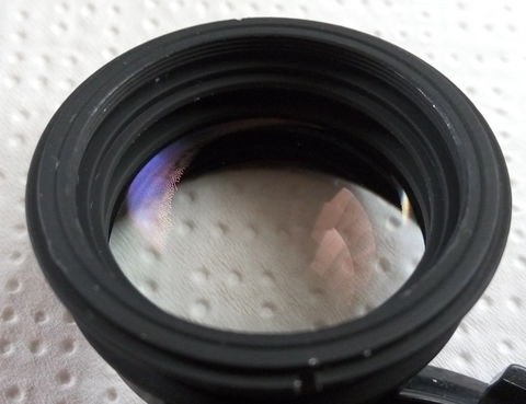

annyira nem könnyű érződik mikor koppan -a lencsén látszódna ha baja van
(#12585) Mr.Csizmás-igen a jupiternél nekem sem az üveg koppan hanem valószínű a peremnek ütközik

a minta elégé gombára utal-nem tudom hogy lehet szétszedi főleg ha ragasztva van
ha meg mégis a ragasztó akkor nem hiszem hogy sok mindent lehetne csinálni vele.

Na, de ez a minta ez a két lencsetag között van és Zozzant pont azt mondta, hogy ezek ragasztva vannak egymáshoz. Akkor ez most gomba (már ha ilyen létezhet ragasztásban) vagy a ragasztó elöregedése?
És ha gomba, hogyan lehet a lencséket kiszedni a tubusból, hogy elválasszam és kitakarítsam őket?

Na ez biztos gomba
valószínű nem jól volt tárolva. -

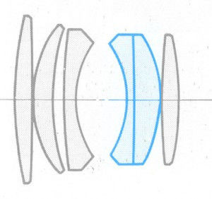

És pont most, hogy szétkaptam, akartam feltenni ezt a kérdést, hogy ezt a hátsó 2-3. lencsetagot hogyan tudnám kiszedni a tubusából, hogy szétválasszam őket:
Bakker, e szerint sehogy?

Nem tejfölös ez, csak tegnap kézből nem tudtam normálisan lelőni. Most, hogy szétszedtem, jobban rá tudtam közelíteni. Kattints rá a fényképre, látni fogod, milyen szép "szálkás". -

Hátulról a 2-3. lencse ragasztott, a ragasztó feladta a harcot, balzsam szeparáció. Kuka.

Valószínű gomba időnként szellőztetni kell nem árt nedvszívó szilikongolyót vagy ilyesmit melléteni-elég nehéz a gombát eltávolítani és nem biztos hogy nem sérült a bevonat

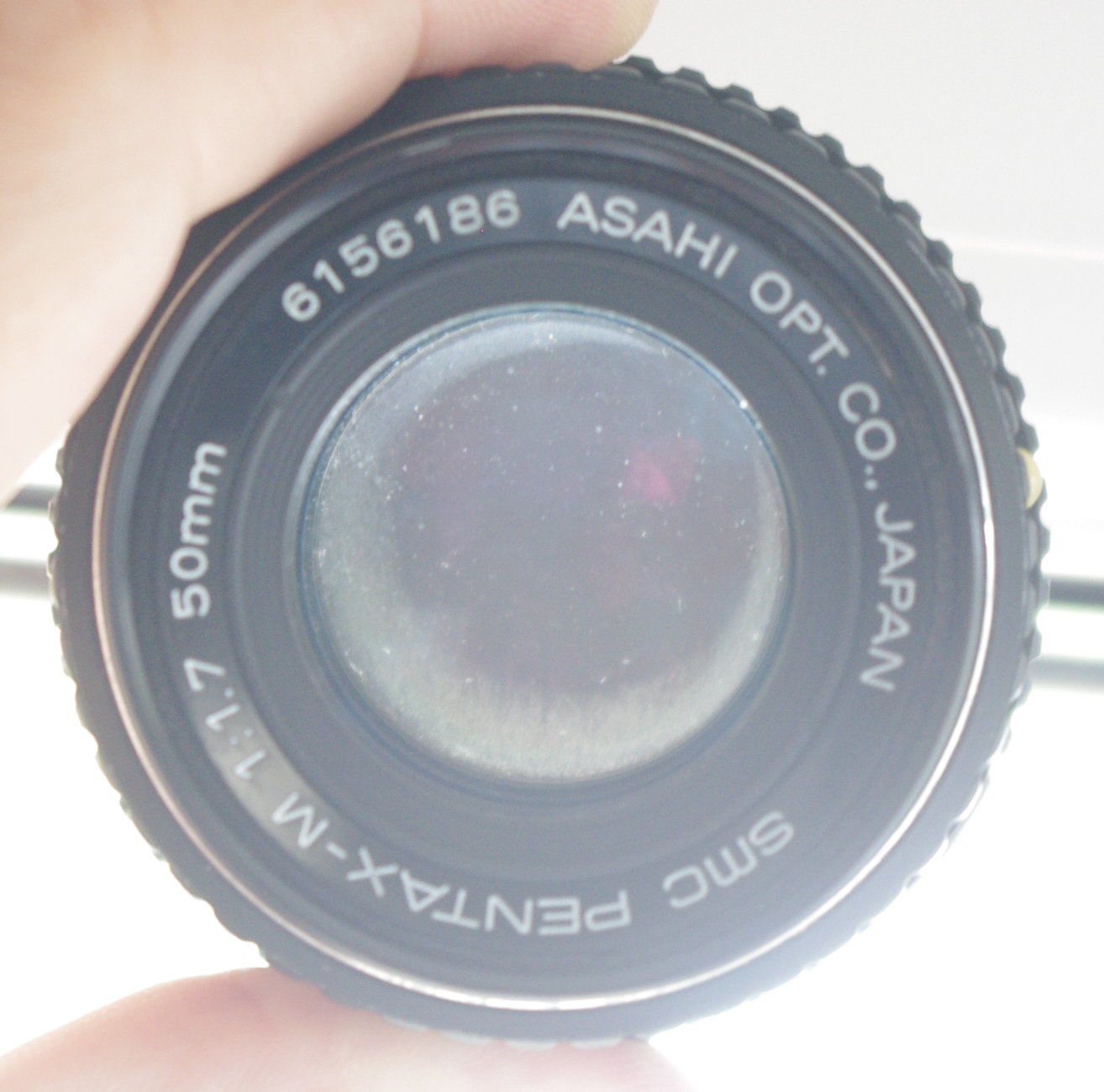

Sziasztok, Hölgyek-Urak!
7 éve vettem használtan egy Pentax-M SMC 1.7/50mm objektívet. Jó ideig nem használtam, majd néhány napja ismét elővettem és ezt láttam benne:
Ez vajon gombásodás?
Szétszedhető vajon ez a lencse valamilyen speckó szerszámokkal? Ha igen, milyenekkel? Anno 11,5 eFt-ért vettem, megéri foglalkozni vele? -
