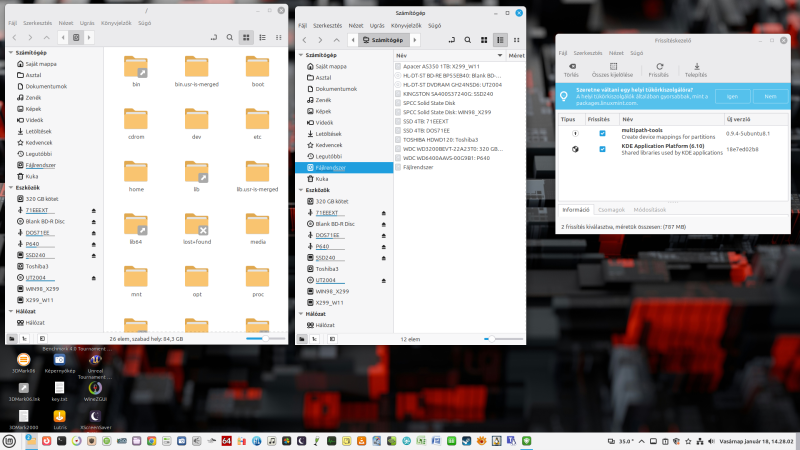

Lehet, hogy nem egészen értem a problémát. Rádugok egy pendrive-ot a 22.3-as gépre és megjelenik az Eszköz leválasztás opció jobbra fent a panelen. Más lett talán az ikonja, de ugyanúgy működik, mint a Mint korábbi verzióiban.

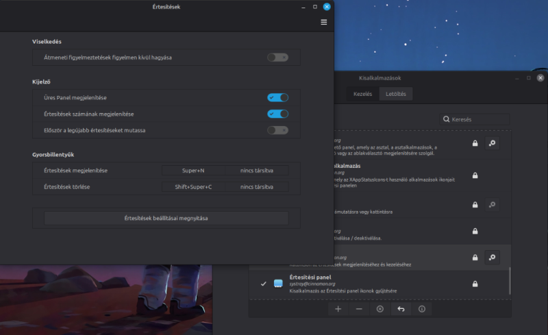

Az értesítésekkel amúgy annyi történt, hogy alapból rejtett az Értesítések kisalkalmazás (ha nincs semmi, amit meg kellene jeleníteni). Ha van megjelenítendő értesítés, akkor megjelenik, de vissza lehet tenni amúgy, hogy mindenképpen megjelenjen.

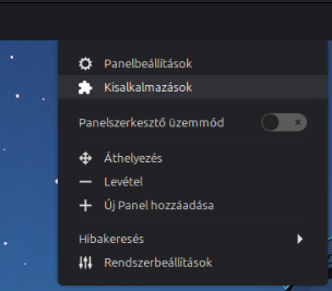

Bármit is szeretnél ezeken állítani, úgy látom, hogy úgy fogsz tudni, hogy jobbklikk a panelen és a megjelenő menüben a Kisalkalmazások menüpontban turkálsz.
(Ahogy látható, az "Üres panel megjelenítése" opciót kell bekapcsolni, ha azt szeretnéd, hogy mindig láthatóan visszakerüljön a panelra az Értesítések.)

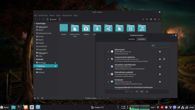

Leesett a tantusz. A panelen csak a ténylegesen fizikai külsőket jelzi, viszont így is van 1 hiány - egy BDRW drive + egy külső 240- es SSD látszik, a 640- es külső WD vinyó nem jelenik meg, de a filekezelőben eltávolítható az utóbbi is. A többi logikai.
syler123

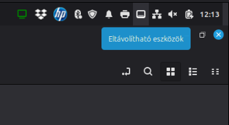

Most hogy ezt olvastam tőletek nálam tényleg nem jelenik meg az eltávolítható eszközök, pedig a kisalkalmazásokban be van kapcsolva. Korábban a hálózati megosztást is tudtam azzal dobni.

Ki van pipálva, de nálam sem jelenik meg a tálcán. 22.2 alatt még ott volt. Bár nem gond, a számítógép és filekezelő ablakokban is ott van az eltávolító jel a külső eszközök mellett.

Kisalkalmazások -> Eltávolítható eszközök [link]

Ha a gépre épp rá van dugva külső meghajtó és akkor nézed meg a Kisalkalmazások menüpontban, nem jelenik meg esetleg akkor ott bármilyen, az eszközleválasztáshoz kapcsolódó kisalkalmazás, amin lehetne állítani?
Nálam sem jelenik meg, sem pendrive, sem külső vinyó esetében. Nemo-ban kell leválasztanom, mielőtt kihúzom.

Persze az más volt, hiszen már az első DOS felé kerekedett iterációval, a Win 95-tel küzdeni kellett, sosem volt szerelem, de sokáig sok szempontból nem is volt alternatíva.
Nekem 4. gen Inteleim vannak.
Nálam régebbi gépek vannak. Mindenesetre nem tudom, hogy mi a helyzet ezzel az állapotjelzővel. Nem működik, de elengedtem. Legalább újra lett pakolva az egész cucc.
, csak megváltozott a jele. Viszont arra klikkelve csak 2 eszköz jelenik meg, miközben nálam 6 eltávolítható van perpill.
