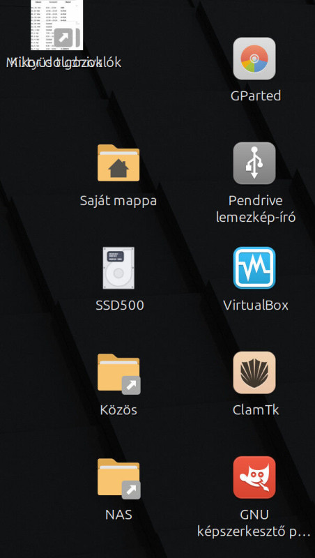

#15529
Még mindig nem oldódott meg - szerintem nem is fog, mert valószínűleg csak a szokásos már megint: addig csiszolják a szoftvereket, amíg khm... egyre "jobbak" lesznek. De azért még egyszer kérdezek, mielőtt egy huszonhatodik disztribúciót is kipróbálok, hátha működik legalább annyira jól, mint mondjuk 15 éve bármelyik ;-)
Szóval Mint Cinnamon 22.1 és 22.2, ugyanaz.
4k monitor, 200%-on (mert a fractional scaling ugye még nem működik rendesen)
A rácstávolságok stb. alapértéken.
Ikonok automatikus rendezése kikapcsolva.Ennek ellenére felhasználóváltás és visszajelentkezés után, vagy ha aludni ment a gép és visszajelentkezek, összekuszálódnak az asztalikonok :-(
Mivel valamiért nem az asztal bal szélén vannak alapesetben az ikonok, hanem jó messze tőle (két Cinnamon-os gépem van, mindkettő ilyen) eredetileg állítottam a rácstávolságon - összekuszálodnak. Most alapértelmezett - összekuszálódnak.
Ami duplán szép, hogy bejelentkezés után oda tesz ikonokat, ráadásul kettőt is egymásra, ahol igazából nem is lehetnének ikonok...
Van valakinek ötlete, hogy mit lessek még meg?
Előre is köszönöm, üdv: Vasti
A képen az asztal bal felső sarka látható bejelentkezés után: a bal oszlop és a felső sor metszéspontjából eltűnt a Számítógép ikon, és a sarokba, ahol nem lehetne ikon, felköltözött ez a kettő egymásra:
