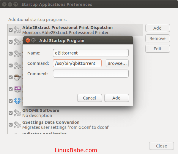

leviske
chris-v
#80254
Akkor szerintem a snap verziót raktad fel, amit nem találsz meg a sima /usr/bin mappában, mert ezek a /snap/bin mappába kéne, hogy kerüljenek. De hogy ezeket hogy lehet a rendszerrel együtt indítani azt nem tudom.
#80257: Minden váltás türelmet igényel, ha ez nincs meg kár elkezdeni. Semmivel nem bonyolultabb a Linux-os környezet, mint a Windows-os.
Az alkalmazásboltban töröld a felrakott qbittorrentet, utána terminálba írj be annyit, hogy
sudo apt install qbittorrent
és a lekövetett megoldásod máris működni fog.#80255 cigam: Szerintem Ő nem olyan servert akar, de lehet, hogy tévedek.
chris-v
Nem terminal-ból tettem fel, hanem a software centerből.

chris-v
Adott egy Ubuntu server Ubuntu desktop GUI-val. Feltettem a qBittorentet. Hogy tudom elérni, hogy a géppel együtt induljon az is?
Próbáltam egy leírást, ott ez a fotót folt, de ezen az elérési úton nincs ott a qBittorent.
Lényegében ez az leírás szerint akarnám csinálni, de nem találom sehol a qBittorentet.Mit csinálok rosszul?
