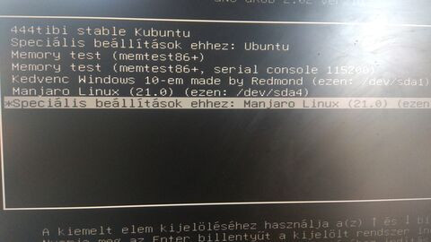

Az alábbi problémában kérném segítségeteket. Adott egy UEFI rendszerű gép, GPT meghajtókkal, Win7-x64 és Ubuntu 20.04 LTS x64 grub-os duál boot-tal , aminek elhalálozott a Gigabyte 970A-UD3P alaplapja. Helyére került ma egy AsRock 990FX-Extreme4 lap, a grub újra lett téve. A probléma, ami eddig nem volt, hogy Win7 indítás esetén mindig felülírja a Grub-ot.
Ilyet még nem láttam, mit kellene akár BIOS-ban vagy bárhol ki/be kapcsolni, hogy ez megszűnjön?
Nem akarok minden nap Grub-ot telepíteni. Köszönöm! -

És kérdésem is lenne. Mi ez?
Egy régi retro P4 gépemre Linux Mint van telepítve.
A beépített szoftver frissítés opcióval frissítettem egyszer a fennlevő szoftvereket. Azt hittem csak a beépített officet, böngészőt stb frissíti, de megjelent egy ilyen izé bootoláskor:
[kép] [kép] [kép]Mi ez..?
Ez előtt csak fekete képernyő van (szöveg sincs), csak ez után jelenik meg a LM kis kerek bootolás ikonja. Szerintem lassabban is bootol a gép, 9s vár választásra, amire NINCS szükségem.. (a win7 teljesen független telepítés, innen el se indul) Eddig se volt itt ezután se legyen.Megnéztem linux alatt a
sudo nano /etc/default/grubfilet, de az csak egy alap 4-5 sor, semmi ilyen választás nincs benne. Ez valami más. De mi? És hogy tudnám törölni mindenestül??? -

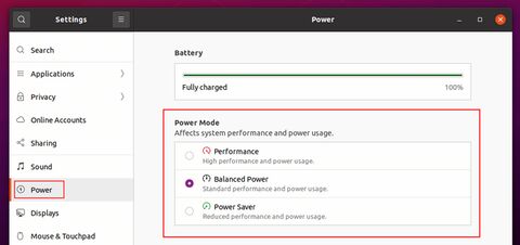

Ubuntu 21.04 is Releasing This Week! Take a Look at the New Features
Changing Power Mode Is Easy Now in Ubuntu 21.04

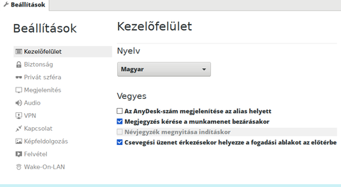

Teamv. helyett meg ott az AnyDesk, amott írtad, hogy nem tud magyarul, de ezt még a program nem tudja.

Szóval nem ördögtől való ez, de Kezdő topikban tényleg nem fogja ezt javasolni senki.
Ezzel csak azt éred el, hogy a GRUB úgy tallózza a rendszert, hogy nem fog találni más OS-t tartalmazó meghajtót/particiót. Egyébként látod a boot során a visszaszámlálást? Ha igen, akkor Entert nyomva azonnal felülíródik és elkezdődik a boot, de ha nem látsz visszaszámlálást akkor más a helyzet. (ha semmit nem látsz, nyomj TAB-ot és megjelenik a bootsplash vagy mi a neve)
Te bajod.
