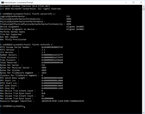

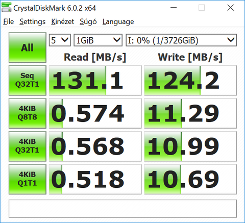

szívesen! én meg köszönöm az infókat! árban nagyon jó volt, gyakorlatilag 31e ft-ra jött ki darabja. remélem, tartós lesz!
King Unique
Az adatátviteli sebesség mondhatni a szokásos, bár valamivel jobb, mint egy korábbi tesztben egy szintén 4 TB-os My Passport modellnél. Az utóbbi is elvileg ebből a sorozatból való, de abban WD40NMZW-11GX6S1 merevlemez van. A különbség oka lehet az adott hardver- és szoftverkörnyezet, illetve a teszteléshez használt program (CDM) eltérő verziója. De akár az is, ha a WD40NMZW-59GX6S1 merevlemez esetleg nagyobb adatsűrűségű lemeztányérokkal van szerelve.
Az
fsutil fsinfoszerint a logikai szektorméret 512 bájt, a fizikai pedig 4096 bájt ennél a My Passport modellnél. Vagyis az az AF 512e megoldása, aminél 2 TB felett GPT partíciós séma szükséges. Ha lecsekkolod Windowson, akkor gondolom GPT partíciós séma szerinti a lemez. Vagyis a nemrég leírtakhoz kapcsolódóan ez a másik fórumtagnak nem jó hír, hiszen ahhoz, hogy XP-n MBR-rel használni tudja, eleve 4Kn megoldás kellene. De közben említette, hogy talált olyan régebbi modellt, aminél elvileg az utóbbi megoldás van.Köszönjük az információkat!

Az MBR és a GPT ez esetben a partíciós sémára vonatkozik, ami szerint inicializálod, illetve particionálod a lemezt. Az MBR ≤ 2 TB adattár lemezeknél, valamint pl. Windows operációs rendszerek, illetve rendszermeghajtók esetében legacy BIOS (CSM) telepítésnél használatos. Míg a GPT elsősorban > 2 TB lemezeknél, valamint UEFI-s telepítésnél. De használható GPT partíciós séma akár 2 TB-nál kisebb tárolókapacitású fizikai meghajtóknál is, illetve vannak bizonyos előnyei. Valamint arról pont nemrég volt szó, hogy USB-n 4Kn szektormérettel 2 TB felett akár MBR is használható.
"Hogyan lehet egyáltalán ezt alakítani?"
Hát mondjuk úgy, hogy pl. Windows esetében az MBR / GPT inicializálásnál eleve azt választod, amelyiket használni akarod. Utólag átkonvertálni általában csak destruktív módon (adatvesztéssel) lehet, max. külső programok képesek rá adatvesztés nélkül (bővebben). A partíciós séma lecsekkolása pedig megoldható a Windows beépített eszközeivel is, nem kell ahhoz külső program.

HD Sentinel 5és fél óra hosszán át futtatta a részletes öntesztet és nem írt ki semmit a végén, hogy van-e hiba. Gondolom, akkor nincs.
Az mit jelent, hogy GPT, vagy MBR a külső merevlemez? Ez a SiliconPower Armor A75, amit vettem, ezt NTFS-re formáztam és MBR lett. Ez mit jelent? Hogyan lehet egyáltalán ezt alakítani?
A laptopomban az SSD például GPT. Ezeket a HD Sentinel ismerte fel mutatta ki, hogy melyik milyen.köszönöm.

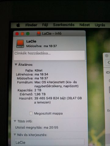

Ha a külső merevlemez folyamatosan rá van dugva a tévére,az árt neki? Húzzam le inkább,vagy mindegy?
King Unique
hurenzon
#22236
Ha a tv nem kezeli a HFS+ / HFS+J fájlrendszert, akkor értelemszerűen át kellene formázni másikra. Általában a FAT32 és az NTFS jöhet szóba, azokat támogatják rendszerint a mai tv-k. De az is lehet, hogy még újra is kell particionálni MBR séma szerint, ha most netán GPT van rajta és az utóbbit szintén nem kezeli a tv. Erről már a korábbi válaszban is volt szó.
King Unique
Akkor most már legalább a saját példád is igazolja.
Úgy viszont már oké, hogy a külső házból kivenni, SATA-n átállítani, majd visszatenni és USB-n használni. Legalábbis már amelyiknél megoldható, mert a 2,5"-os Elements esetében pont problémás. Ott egyrészt maga a szétszerelés jó eséllyel garanciavesztéssel járt volna, pláne ha marad külsérelmi nyoma. Másrészt eleve integrált USB-s, vagyis nem lehet normál módon SATA-n csatlakoztatni. A WDIdleDisable Tool viszont inkább opció lehetett volna USB-n, de az hivatalosan a korábbi Elements SE Portable sorozathoz készült.

Normál esetben semmi különös, pláne ha megfelelő a külső meghajtó állapota és eleve oké a lemez felülete. Max. a formázás megszakítása miatt RAW lesz a kötet, nem pedig NTFS fájlrendszerű. De az előbbit egy újraformázás / újraparticionálás megoldja.
Abban pedig nincsen semmi meglepő, hogy egy lassú formázás sokáig (órákig) tart, pláne egy 2 TB-os külső meghajtónál. Ahogyan abban sem, hogy az intenzív és hosszú ideig tartó írás miatt az átlagosnál jobban melegedik a belső HDD. Ezek a korábbi válaszokban már le voltak írva, valamint más információk is.
