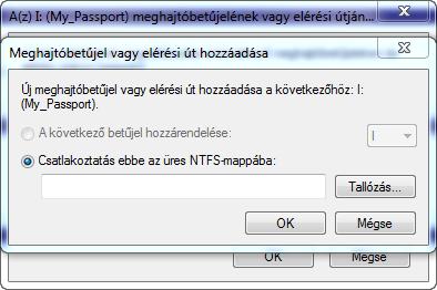

Tehát, ha jól értem: először rádugom a gépre a vinyót; ugye a win máris ad neki egy kötet betűjelet. Bemegyek a lemezkezelőbe, kiválasztom a rádugott vinyót, majd kötet meghajtójelének változtatásában először törlöm a kiosztott betűt?. Mert ha csak módosítani akarom, ott csak más betűjelet lehet kiválasztani az eredeti helyett, de üres mappát nem. Szóval először eltávolítás, majd üres mappa...?
ggg666
bozso073
#14072
Ha kiosztasz nekik egy üres mappát és kitörlöd a betűjelet, akkor nem fog kiosztani azon a gépen neki újra betűjelet.
Tavaly 35 darab winyó volt így rákötve, és nem tökölt a betűjelek kiosztásával utána.
(#14073) King Unique Bármilyen nevet adhatsz a mappának, utána rákattintva a teljes winyó tartalma fog megjelenni.
Nálam csak így lehetett, mivel elfogytak a betűjelek.
Főleg külső eszközöknél jó ez, mert ugyanaz marad az elérési útja, bármikor csatlakoztatod.
(#14072) bozso073 C-n mondjuk csinálsz egy üres mappát, hogy hdd1, ebbe belecsatlakoztatod, utána a c hdd1 mappára kattintva eléred a merevlemezt.
Ha betűjelet is hagysz neki akkor mindkét helyről eléred.

Én éppen ezért szoktam betűjel helyett üres mappákba társítani.
Ráadásul, így sokkal gyorsabban fel is szokta ismerni a winyókat.

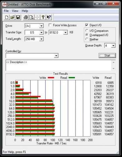

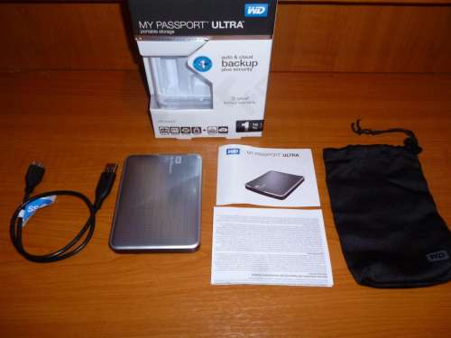

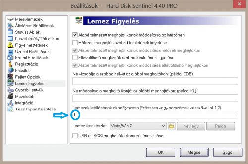

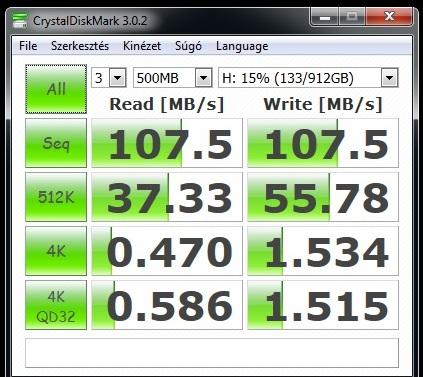

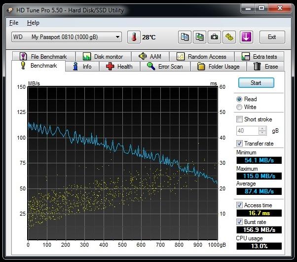

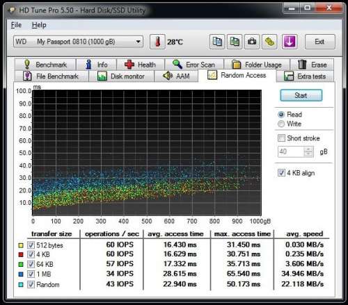

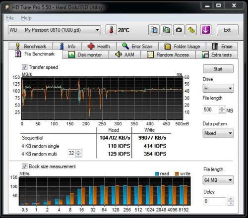

King Unique
#14035
Na készen volnék. A teszteredményekhez hozzátartozik, hogy a vinyón már csináltam 2 partíciót. Az Atto és Crystal esetén a nagyobb, 912 GB-os partíciót mértem , ahol 15%-nyi adat volt már.
Beszéljenek a képek!
WD My Passport Ultra 1TB USB3
A mért eredmények:
A HD Sentinel alapján ilyen vinyó van benne: WDC WD10JMVW-11AJGS1
Tegnapelőtt másoltam rá kb 120 GB-nyi adatot egyhuzamban, 36 fokig ment fel a hőmérséklete a 22 fokos szobában. -

Na végül egy 1Tb-os WD My Passport Ultra lett a választás , 3 év garival. Most üzemelem be. Pár iso fájlt másoltam kíváncsiságból, és meg kell hogy mondjam, nagyon tetszett a sebessége. Gyorsabb usb3-on keresztül, mint a gépben levő 500gb-os sata II-es hitachi.

Rosszul csináltad vsz, az APM (Feljett energiagazdálkodás rész) csak fizetős HDS-nél megy.... a free módszert be lehet állítani a Lemezfigyelés résznél régebbi-újabb verzióban is.

(Amúgy grafikus HDS-ben nem tudok parkolást/leállást állítani, rossz verziót szedtem volna le?)

No kérem megvan a 2.5" Seagate, ami egy M-Tech 2,5" SATA USB3.0 - MT-2526B rackben ül. A rack szálcsiszolt, kékre eloxált aluházas, pofonegyszerű kivitel, két félből áll, 4 csavar fogja össze. A benne lévő nyákon "INITIO" feliratú chip található, ha ez valakinek mond valamit. Benne a vinyó nem lötyög, bár semmi sem fogja. Adtak hozzá egy műbőr szütyőt is, a kábele pedig ~50-60cm hosszú lehet.
usb2-n 20-22 MB/s sebességet produkál (csúcs 23.4MB/s). Már csak 2-3 óra van vissza az archiválásból...
A vinyót SATA-n nem tudom kiprószálni, mivel nem laptoppal használom, így csak usb-ről tudok neki tápot adni... -

, Passport tudna akár többet is, de lehet másik HDD sebessége limitálja, v ahogy mondták töredezett, esetleg vmi folyamat, pl. vírusírtó akaszkodik rá kicsit.
Ha megméred szintetikus sebességet pl. HDTune progival, akkor látos mennyit tud USB3-on a WD, viszont éles helyzetben az adatátvitelt fentiek alapján több minden befolyásolhatja...(#14008) sziszi89: sebességre gyakorlatilag mind a 6 db szinte azonos, v legalábbis elég hasonló ( 1 TB 2 x 500 GB lemezes HDD), apróbb eltérések lehetnek vezérlőből adódóan.
