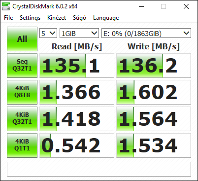

z123456789
King Unique
#22565
Tökéletesen megválaszoltál mindent, még azt is, amiről fogalmam sem volt hogy hogy tegyem fel a kérdést.
Köszönöm.
King Unique
z123456789
#22564
Ha a 2,5"-os Expansion Portable sorozatról van szó, akkor igen, azok. Egy másik tesztben is kb. ilyen értékek jöttek ki a 2 TB-osnál USB 3.0-n. De ez egyébként hardver- és szoftverkörnyezet függvénye is lehet, meg azon belül a teszteléshez használt program, annak verziója, beállításai stb. is számíthat.
Egyébként itt adatátviteli sebesség szempontjából nem az USB 3.0, hanem a külső házban lévő HDD, annak a sebessége a szűk keresztmetszet. A szabvány maximuma a kapott értékeknek a többszöröse, amit egy SSD-vel UASP módban már kb. teljesen ki lehet használni (példa).
z123456789
Ezek normális értékek egy Seagate Expansion-höz képest 3.0 USB-n keresztül?

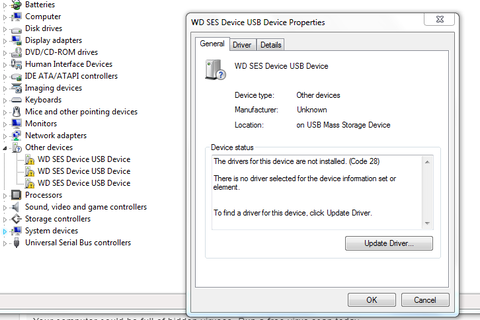

SunMount3r
#22540
Azt a linkelt weboldalon leírják, hogy a SES driver elvileg nem létszükséglet az egyes WD külső merevlemezek alapvető működéséhez, illetve hogy felismerje őket a Windows. Ellenben a gyári szoftverek + egyes funkciók (pl. hardveres titkosításnál jelszókérés élesítése, VCD) használatához és megfelelő működéséhez már igen. Ha az utóbbiakat egyáltalán nem használod, akkor elvileg nem szükséges, de pont az idézett szövegben van az is, hogy a WD egyéb okból ez esetben is javasolja a telepítését. Sőt, nemcsak a WD, hanem lényegében a Windows is, mivel a Windows Update általában alapértelmezetten telepíti. Legalábbis pl. Windows 10-nél nálam automatikusan települt a My Passport külső merevlemezekhez, viszont korábban Windows 7-nél aszem manuálisan telepítettem. Ez a SES illesztőprogram általában a WD külső meghajtón is megtalálható gyárilag a többi programmal együtt, de amúgy innen is letölthető.
"friss Win7 install utáni szitu"
Akkor először talán le kellene frissíteni a rendszert. Illetve amikor első alkalommal csatlakoztatod a WD külső merevlemezt, akkor automatikusan telepíti hozzá a Windows 7 az eszközillesztő(ke)t (példa). Ha esetedben akkor nem települ a SES driver (példa), valamint a Windows Update sem ajánlja fel a screenshoton lévő opciókat bejelölve, továbbá az eszközkezelőben továbbra is sárga felkiáltójellel jelennek meg az eszközök, akkor marad a manuális telepítés.
SunMount3r
Hello!
Van 3db WD MyPass külső winyóm, friss Win7 install utáni szitu:
Ezt találtam róla: [link]-> Western Digital still recommends installing the SES driver when not using WD SmartWare, but the drive will function without it.Akkor most kell, vagy nem kell? Semmi egyedi WD szoftvert nem használok hozzájuk, csak simán külső adattárak és kész.

kulup
Kiderült a turpisság. Ez azért ilyen olcsó, mert recertified disk. Amúgy teljesen rendben van, profi csomagolásban jött és a szentinel szerint is hibátlan. A sebessége is jó. Még így is megérte, leginkább filmek lesznek rajta, ha elszáll, nem olyan nagy veszteség.
King Unique
junior11
#22507
Minél inkább tele van másolva egy belső / külső HDD és minél kevesebb a szabad tárterület rajta, általában annál lassabb lesz. Bár nem feltétlen minden esetben csökken a sebessége azzal arányosan, amire már korábbi teszteknél is volt példa. Viszont az általánosan igaz, hogy HDD-knél eleve nem állandó a lemez teljes felületén a sebesség, ami pl. a HD Tune teszteknél (példák) jól látszik. A lemez elején a legnagyobb, majd a közepe és a vége felé haladva fokozatosan csökken. Ha a szabad terület is a végén helyezkedik el és ott teszteli a sebességet a CDM, akkor nem meglepő, ha ott lassabb a merevlemez. Ha a lemez elején lenne egy 22 / 93 GB-os, vagy akár még kisebb üres partíció, a többi része pedig telemásolva, akkor az elején nagyobb értékek jönnének ki még így is. Egy másik teszt ezt is szemlélteti, mármint hogy a lemez elején lévő partíciónál mennyivel nagyobb az adatátviteli sebesség.
A 2 TB-os Seagate Expansion Portable belsejében a Mobile HDD sorozat ST2000LM007 merevlemeze szokott lenni, míg a Samsung M3 Portable általában a Spinpoint M9T sorozat ST2000LM003, illetve pontosabban az integrált USB-s Spinpoint M9TU ST2000LM005 merevlemezét rejtette. Ami viszont érdekes az az, hogy a tesztedben az utóbbi gyorsabb, holott azon kevesebb a szabad terület és kisebb adatsűrűségű lemeztányérokkal van szerelve, mint az előbbi. De a Seagate esetében lehet az SMR kavar be, vagy a kettőnél jelentősen eltérő a fájlrendszer (NTFS) töredezettsége, ami megint lassító tényező lehet.
Köszönjük az információkat és a teszteket!

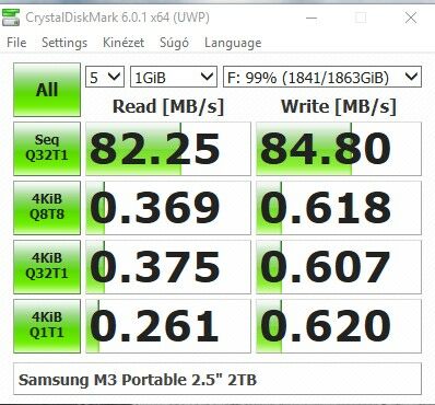

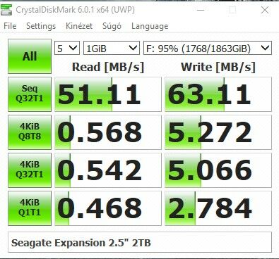

junior11
Sziasztok, egy kis érdekesség, mind2 külső 2.5" 2TB-os HDD-m szinte tele vannak, lefutott a CrystalDiscMark, hogy ilyen állapotban milyen sebességre képesek:
1. Seagate Expansion 2.5" 2TB (kb. 93GB üres területtel)
2. Samsung M3 portable 2.5" 2TB (kb. 22GB üres területtel)
Ami a két lemezt illeti, a Samsung egy kicsit halkabb (nálam az egyik leghalkabb működésű lemez), és gyorsabb is valamivel, mint a Seagate, ahol az SMR technológia miatt? lehetséges, hogy lassabban dolgozik. Használata során néha pár másodpercre tényleg lassabban működik, mint kellene, de nem gyakran esik meg vele. A Samsung hátránya, hogy a csatlakozó a lemeznél instabil (ezt a Maxtoroknál is írják) elég hozzányúlni a kábelhez vagy a csatlakozóhoz és néha elveszti a kapcsolatot, ilyen a másiknál és a WD Elements esetében sincs nálam.
A következő nagy valószínűséggel még idén valamikor egy 4TB-os lesz, ahogy látom, ár/érték, GB arányban azok jönnek ki a legjobban, Seagate Backup plus vagy valamilyen WD, amelyik majd kedvezőbb áron lesz.
